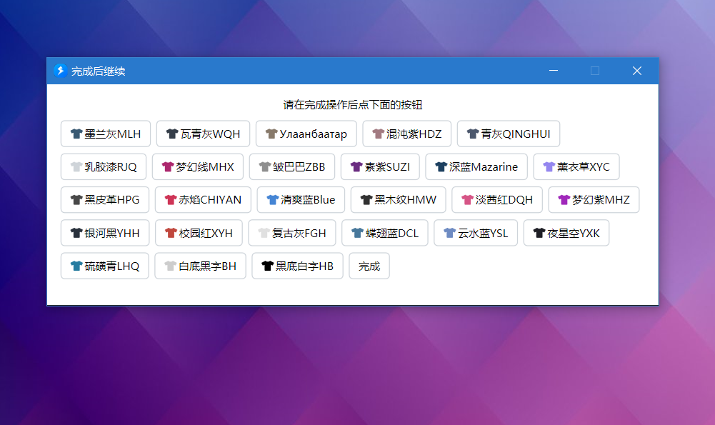

因为等待窗口可以显示图标,所以我想在等待窗口这地方运行Quicker的内部命令,比如:
[fa:Solid_Tshirt:#395972]墨兰灰MLH|quicker:installskin:d1f54612-a7c3-4f29-b0ba-08d91fe80f69
这样点击图标就可以直接更换外观了;想想就很美好;
但是这段代码似乎不能在等待窗口中运行呀~
求大佬解惑~感谢,抱拳~
理想图:
瓜皮之牙 最后更新于 2021/6/6
CL 2021-06-06 15:49
目前还不支持,等后续几个版本自定义窗口会支持。

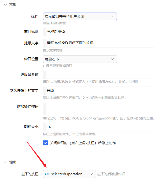

Cea 2021-06-06 18:15
如果你只是要运行选择的按钮对应的代码, 这样就可以了
等待窗口使用 显示窗口并等待用户关闭的方式
最后选择的按钮这里就是你要运行的代码, 和用户选择一样, 用一个运行模块,直接运行就可以了
