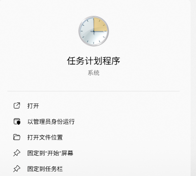

1、找到计划任务程序并启动(方式有很多,如使用快捷键 win+r 通过键入 taskschd.msc 启动)

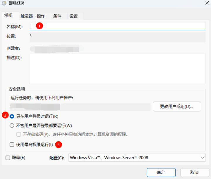

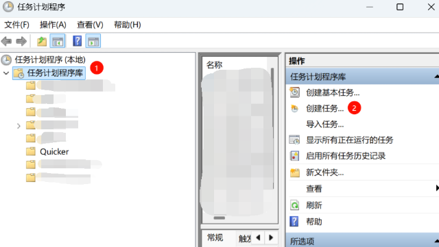

2、点击任务计划程序库后点击创建任务(或者右键任务计划程序库新建文件夹后进行创建任务,这种方式更方便寻找到我们创建的任务计划,值得注意的是文件夹的名称不能与任务名称相同,任务名称一般为Autorun for XXX【XXX为当前登录用户名】,如:Autorun for Administrator)
3、常规页面设置(3.1、3.2、3.3分别对应红标1、2、3)
3.1、名称一般不要出现中文,否则可能出现各种意外的bug
3.2、选择只在用户登录时运行,理由同上

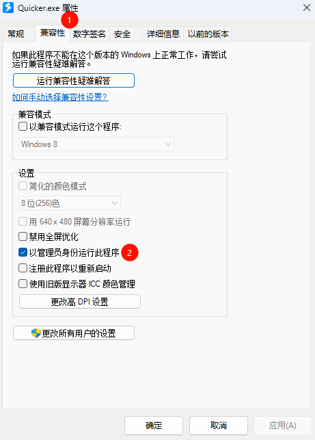

3.3、如果勾选使用最高权限运行则开机自启时使用管理员权限运行Quicker,勾选此框的用户需要去Quicker的安装目录下(一般为:C:\Program Files\Quicker)找到Quicker.exe文件,进行以下操作:
3.4、右键-属性-兼容性-勾选以管理员身份运行此程序
使用管理员权限运行Quicker会导致通过其运行的程序无法以普通权限运行,请忽略步骤3.3以及步骤3.4!!!

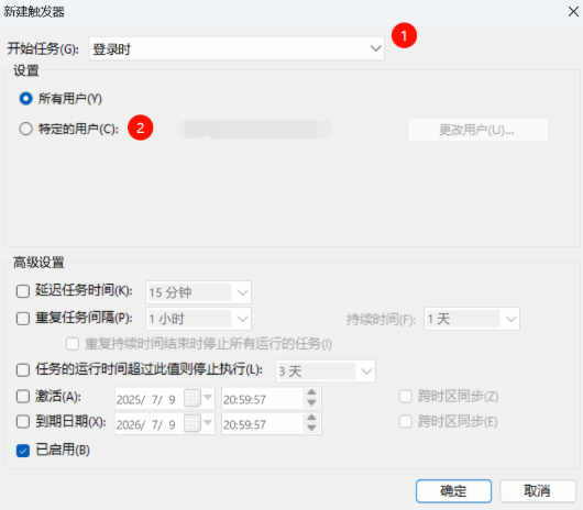

4、触发器页面设置
点击新建按钮后出现以下页面
4.1、选择登录时
4.2、选择特定的用户

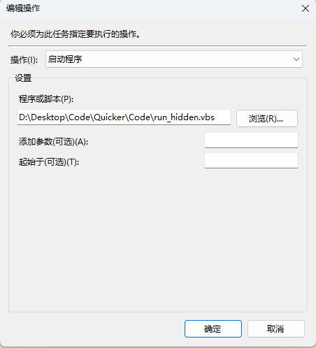

5、操作页面设置
忽略5.1 移步至5 .2
忽略5.1 移步至5 .2
忽略5.1 移步至5 .2

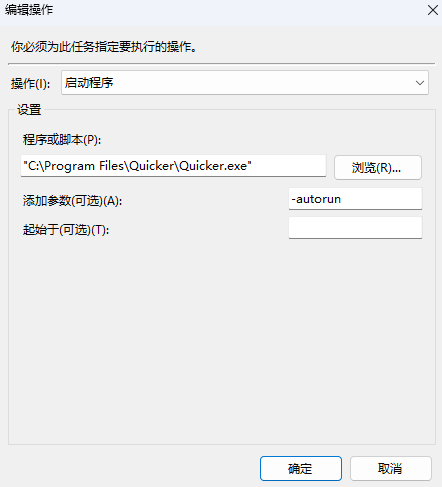

5.1、点击新建按钮后出现以下页面,如果你Quicker的安装位置与我相同,复制粘贴即可
"C:\Program Files\Quicker\Quicker.exe"
-autorun
5.2、通过vbs文件启动Quicker(使用该方式能够以正常的权限启动Quicker)
将 步骤0 中vbs文件的地址粘贴至程序或脚本位置后点击确认

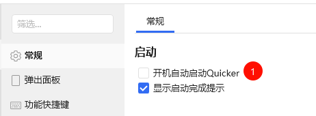

8、点击确定,设置完成,最后不要忘记将Quicker自带的开机自启关闭掉

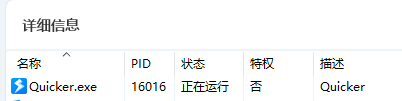

目前不推荐使用以计划任务程序的方式启动quicker,使用这种方式运行quicker需要提权操作,会导致通过quicker运行的程序都是以管理员权限运行。 注册成服务估计是同理,但是我没试过,如果有喜欢折腾的大佬可以试一下。
小磁炉 最后更新于 2025-08-05 12:39
小磁炉 回复 小磁炉 2025-08-05 02:17 :
提权问题已解决。
