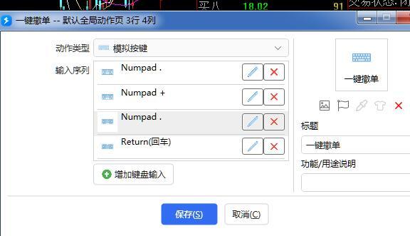

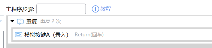

我想用F5按键代替.+.回车键两次 应该怎么设置 搜索了很多也没有看到相关的内容 请老师们会的帮忙解答一下

先创建一个组合动作实现功能,然后在动作上右键-》信息-》快捷键,可以给动作添加快捷键。
(快捷键是专业版功能)。

金花北路 2021-06-13 12:42 :
录入只能录入一个键 没有办法做到按一下 F5代替.+.回车两下呢
金花北路 2021-06-13 12:50
像这样我按了F5根本就不起作用
