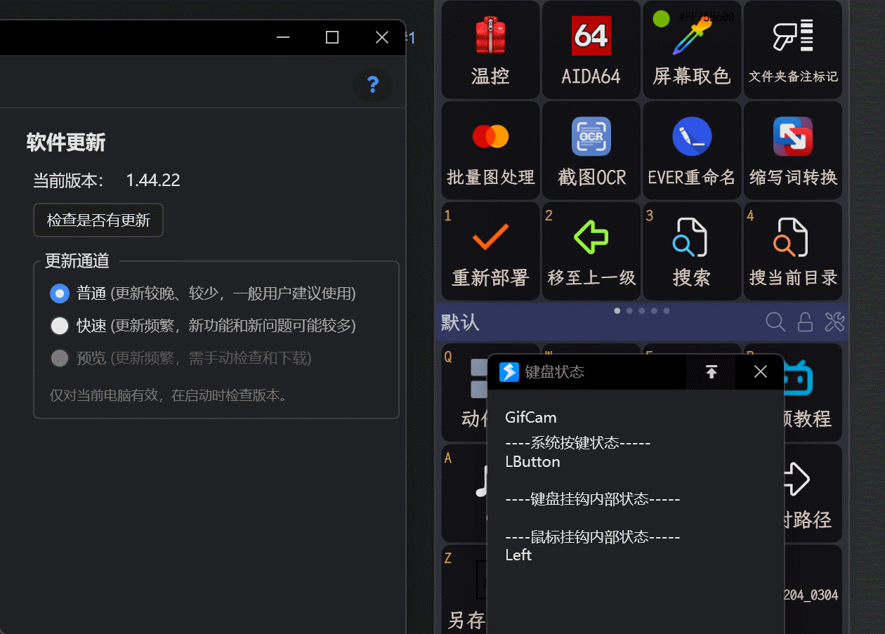

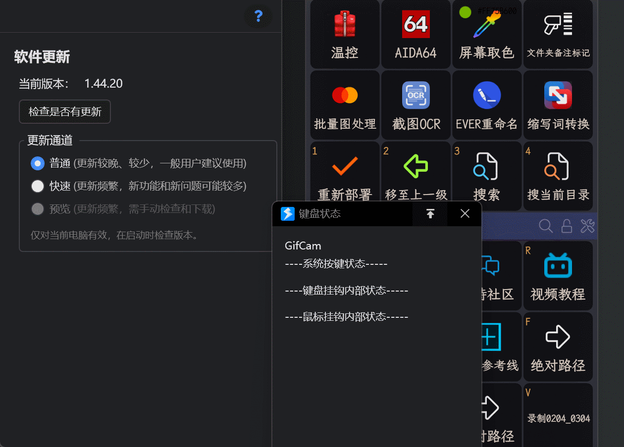

更新到1.44.22热键失效,回退到1.44.20可以恢复,不知道是不是bug

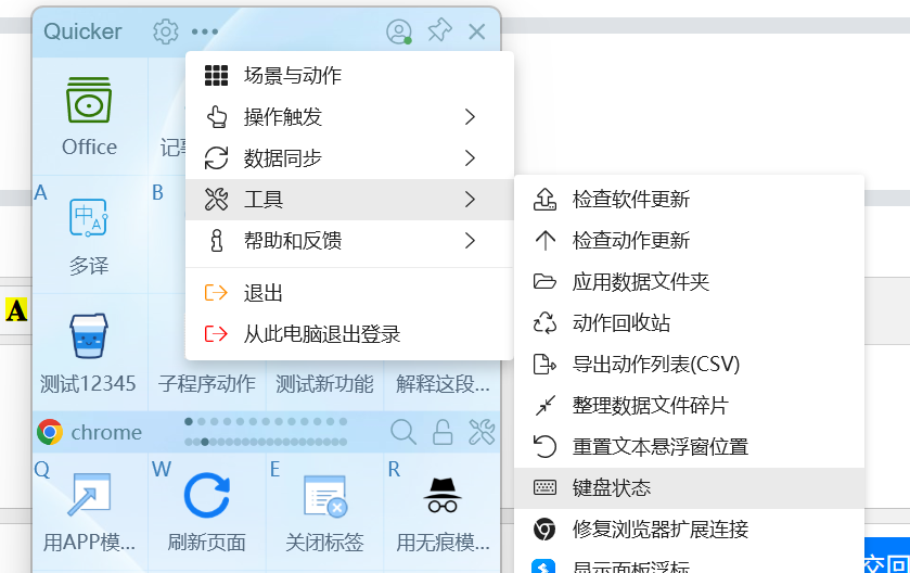

检查一下键盘状态:
cMar 回复 CL 2025-07-15 13:24 :
键盘状态可以触发,就是不能触发动作

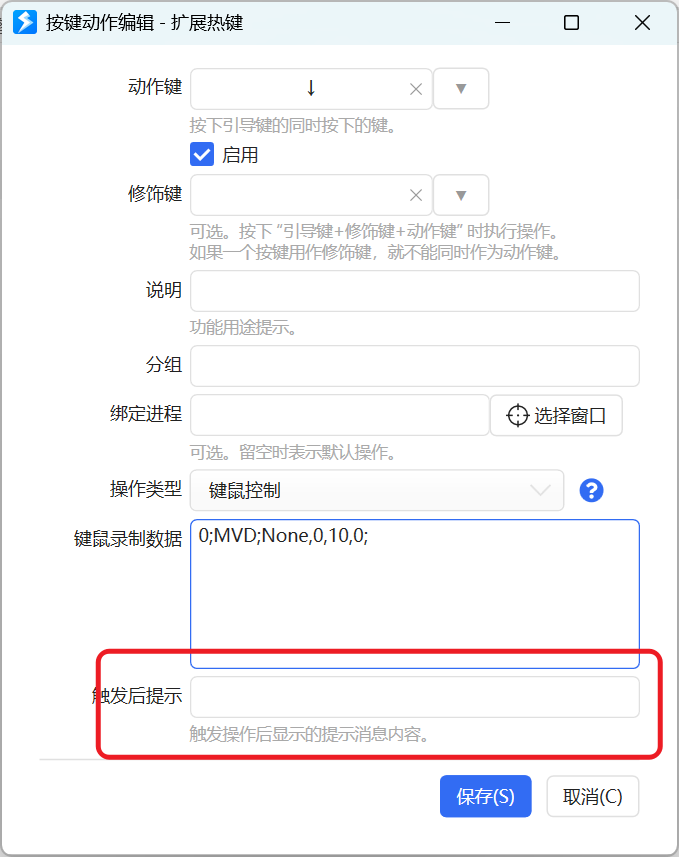

CL 回复 cMar 2025-07-15 14:13 :
在设置里添加一个触发后提示,看看是没有触发,还是动作没生效。
cMar 回复 CL 2025-07-15 14:43 :
提示也不会显示呢,应该是没有触发吧

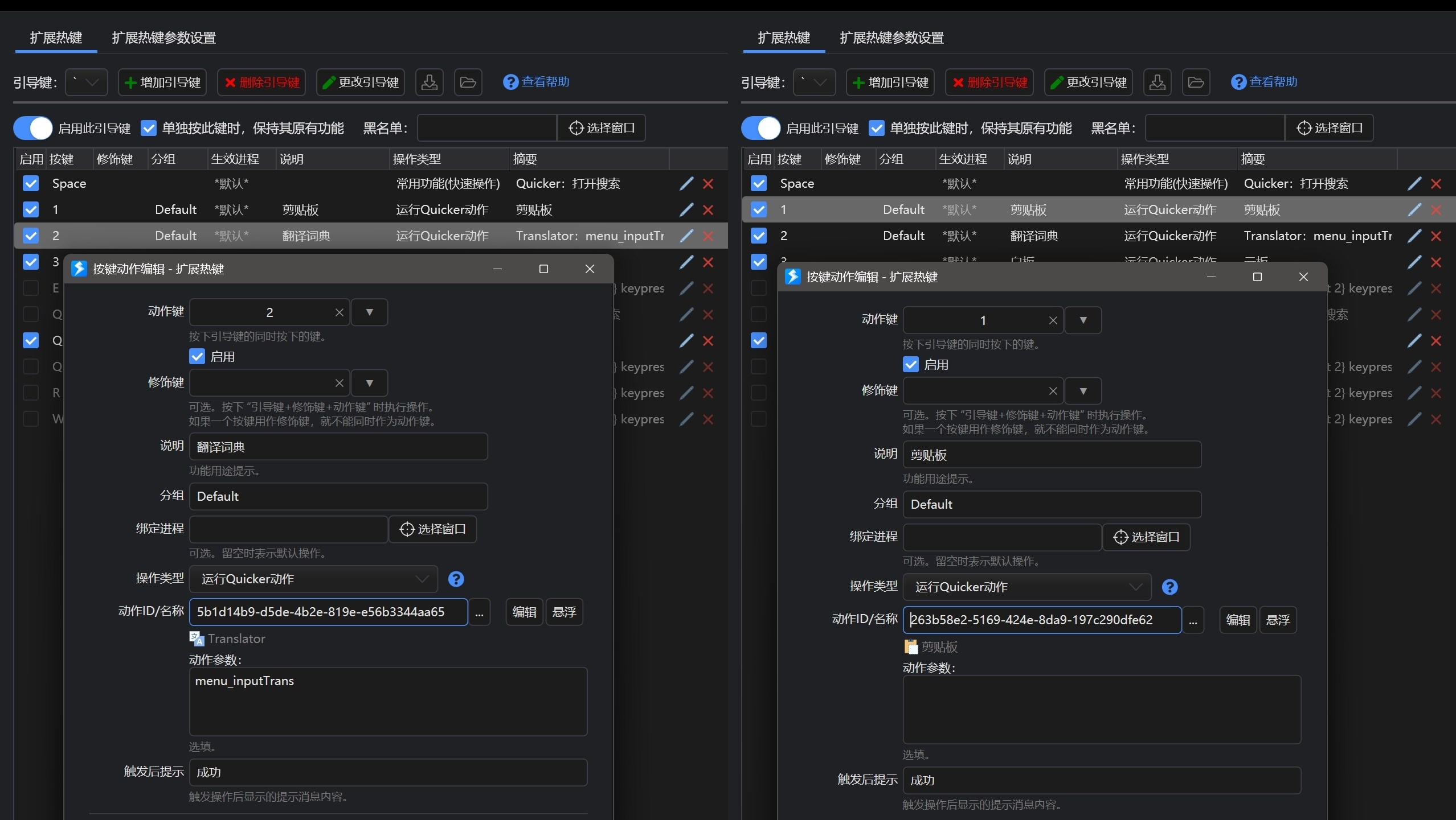

CL 回复 cMar 2025-07-15 15:24 :
发下引导键设置界面的截图,我这里再试试看看。
cMar 回复 CL 2025-07-15 15:49 :
CL 回复 cMar 2025-07-15 15:53 :

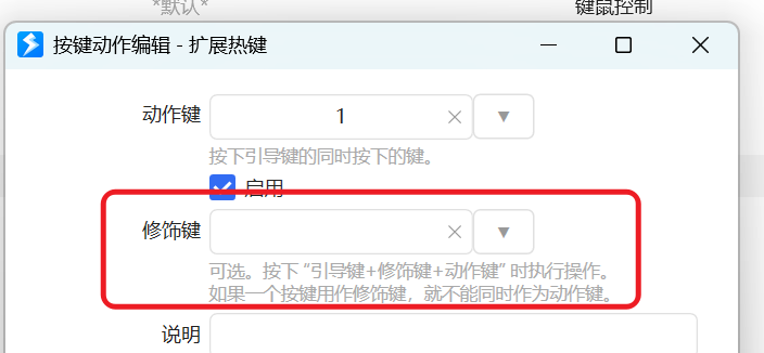

这个键有在别的规则里做修饰键么?
cMar 回复 CL 2025-07-15 16:12 :
没有的
