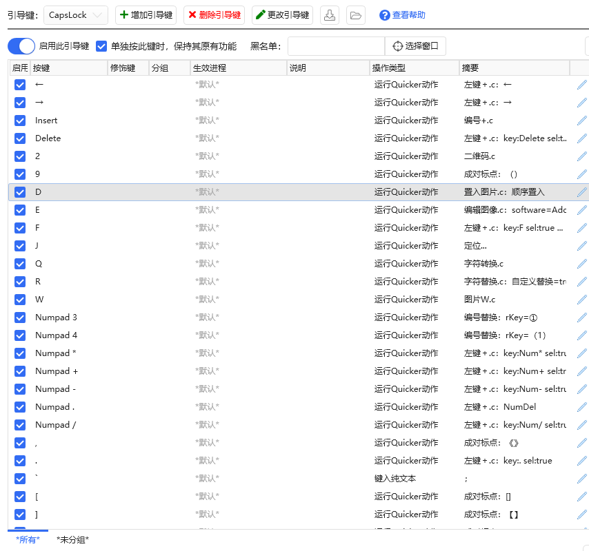

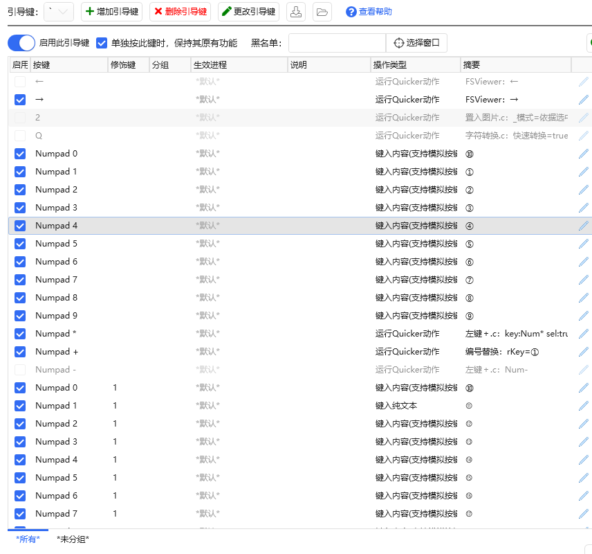

截图如下:之前我描述的问题都是这些按键的

发现一个新的特征(之前在主电脑上发现有问题,马上就回退了,没太注意观察),可能是与大写锁定键有关?
我设置了2个扩展热键,`和CAPSLOCK,每次测试都是先退出再启动QK,用CAPS扩展有机率无效,使用`扩展基本全有效,但无论用哪个,共同的特征就是大写锁定会锁死,比如运行前大写锁定为激活,那就会一直保持下去,按物理键都切换不了(能看到闪一下变成未激活,但闪完马上又变成激活的),反之也一样。
