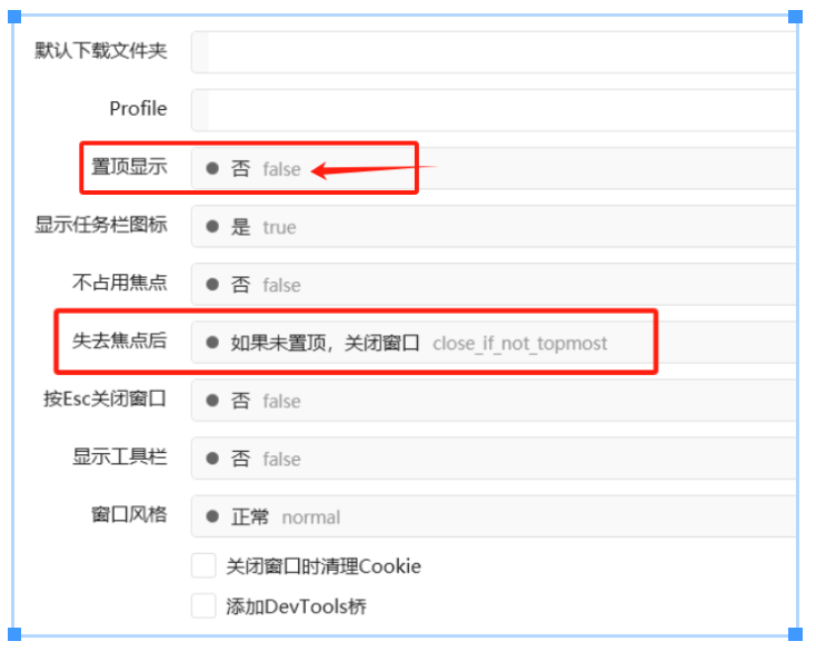

窗口默认是不置顶的,设置为窗口失去焦点后,【如果未置顶,关闭窗口】,当打开窗口时,此时用【置顶】动作将该窗口置顶,但是窗口失去焦点后,还是会关闭窗口。
使用问题 · 3226 次浏览
✅好用✅实用✅易用 创建于 2025-07-15 23:12
测试动作https://getquicker.net/Sharedaction?code=421997a7-56f8-43bf-8caf-08dda3deac8a
只有如箭头所示的,设置置顶显示为是,失去焦点后,才不会关闭窗口。
使用【置顶】的方式如图,快捷键方式运行的【置顶】
【置顶】动作来自:
https://getquicker.net/Sharedaction?code=277b6f2c-fd93-4ff2-d53d-08d6d8f7a71c
CL 2025-07-16 08:29
确实,通过动作置顶的没有同步到窗口状态上。 等有空研究下~
