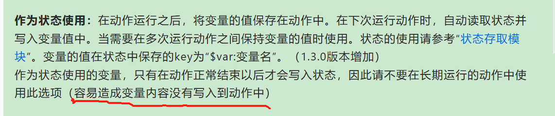

我现在用第二种办法,为什么要停止两次才能重新开始,能看看出了什么问题吗?https://getquicker.net/Sharedaction?code=a71e9abf-cd92-4ff0-f255-08ddd4e0681e
饺子吖 回复 星染浅夏 2025-08-07 17:30 :
可能因为变量作为状态使用时,部分情况变量内容没有写入动作,建议使用状态存取模块。见:https://getquicker.net/Sharedaction?code=151b220a-8be8-4ca8-f259-08ddd4e0681e
