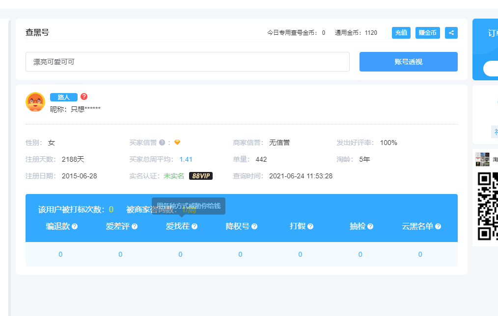

关于更新Chrome元素,之后点查询,获取不到查询的内容,查询的内容信息未改变
动作开发 · 5664 次浏览
yuting 创建于 2021-06-24 11:58
已经更新搜索框元素,用浏览器控制,点击事件,账号透视按钮,返回结果为依据搜索的账号变化。
可能是更新进去的值,未被搜索框认可。怎么解决该问题,目前采用浏览器,先获得焦点,再用文本发送到窗口的方式,但是方法不好用。

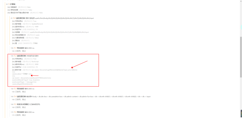

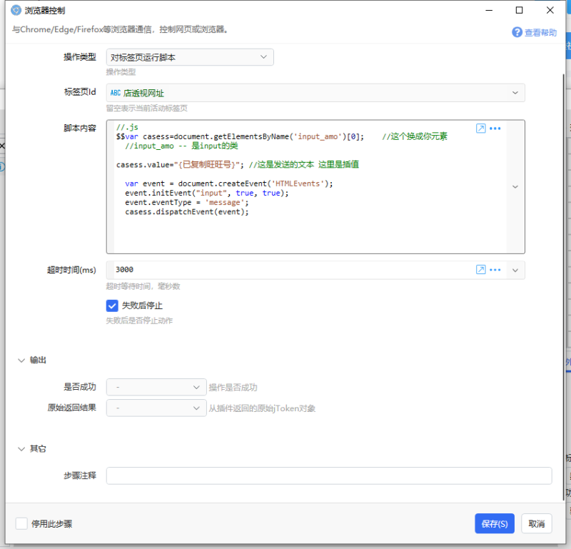

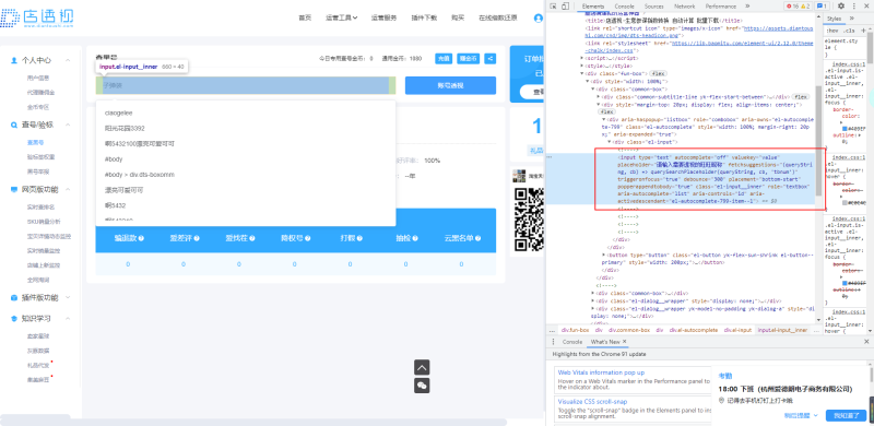

yuting 回复 zetalpha 2021-07-10 18:14 :
第一张图是搜索输入框的审查元素,第二章图是运行动作的调试结果。
脚本是这个:
$$var casess=document.getElementsByName('input_amo')[0];
casess.value="{已复制旺旺号}";
  var event = document.createEvent('HTMLEvents');
  event.initEvent("input", true, true);
  event.eventType = 'message';
  casess.dispatchEvent(event);
网页的审查元素是这个:
<input type="text" autocomplete="off" valuekey="value" placeholder="请输入需要透视的旺旺昵称" fetchsuggestions="(queryString, cb) => querySearchPlaceholder(queryString, cb, 'tbnum')" triggeronfocus="true" debounce="300" placement="bottom-start" popperappendtobody="true" class="el-input__inner" role="textbox" aria-autocomplete="list" aria-controls="id" aria-activedescendant="el-autocomplete-799-item--1">
