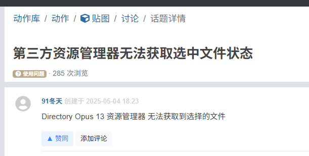

目前Directory opus是功能最多的资源管理器了. 好多Quickerers都在用.

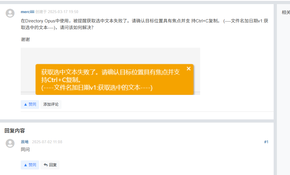

但是这个"获取选择的文件(夹)"经常不能获取do的选择文件
前几天经过大佬研究do的说明文档 ,找到了个方案可以直接调用do的原生命令. 来获取do窗口中的文件. 这对于do获取文件则更加稳定.

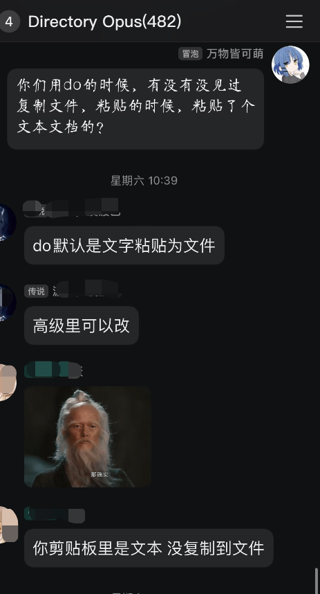

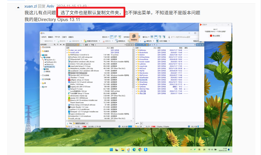

没有那种必现的, 就只是不稳定. 我这边碰见时候会获取的有问题. 比如要获取三个文件. 结果获取了三个当前目录. . 但是多获取几次又行了.  这个我在这边帖子见过有说这个的. 同时也询问过群里的大佬.  都只是不怎么稳定.    因为不怎么稳定, 有时候没注意结果就容易出错

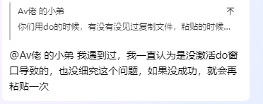

经过前两天的调查.  我目前猜测的原因是这样的. 可能是系统造成的卡顿. 或者是第三方剪贴板软件影响. 或者是别的什么影响. 一定概率造成复制文件时ctrl + c失效.. 失效了即使不用qk.自己也粘贴不出来.   这个复制可能不是do的原因,但是好像do上面更常见一些. 有可能是do会造成一定量的系统卡顿.
而且do越卡, 可能这个失误率会越高.  而do本身性能也不如Explorer. 自己也会经常崩溃. 稳定性差,
所以也不是全部的do用户都会遇到这个问题. 而他们遇到这个问题.也无法去找原因, 可能也会因为多尝试几次.而忽略掉这个问题.
