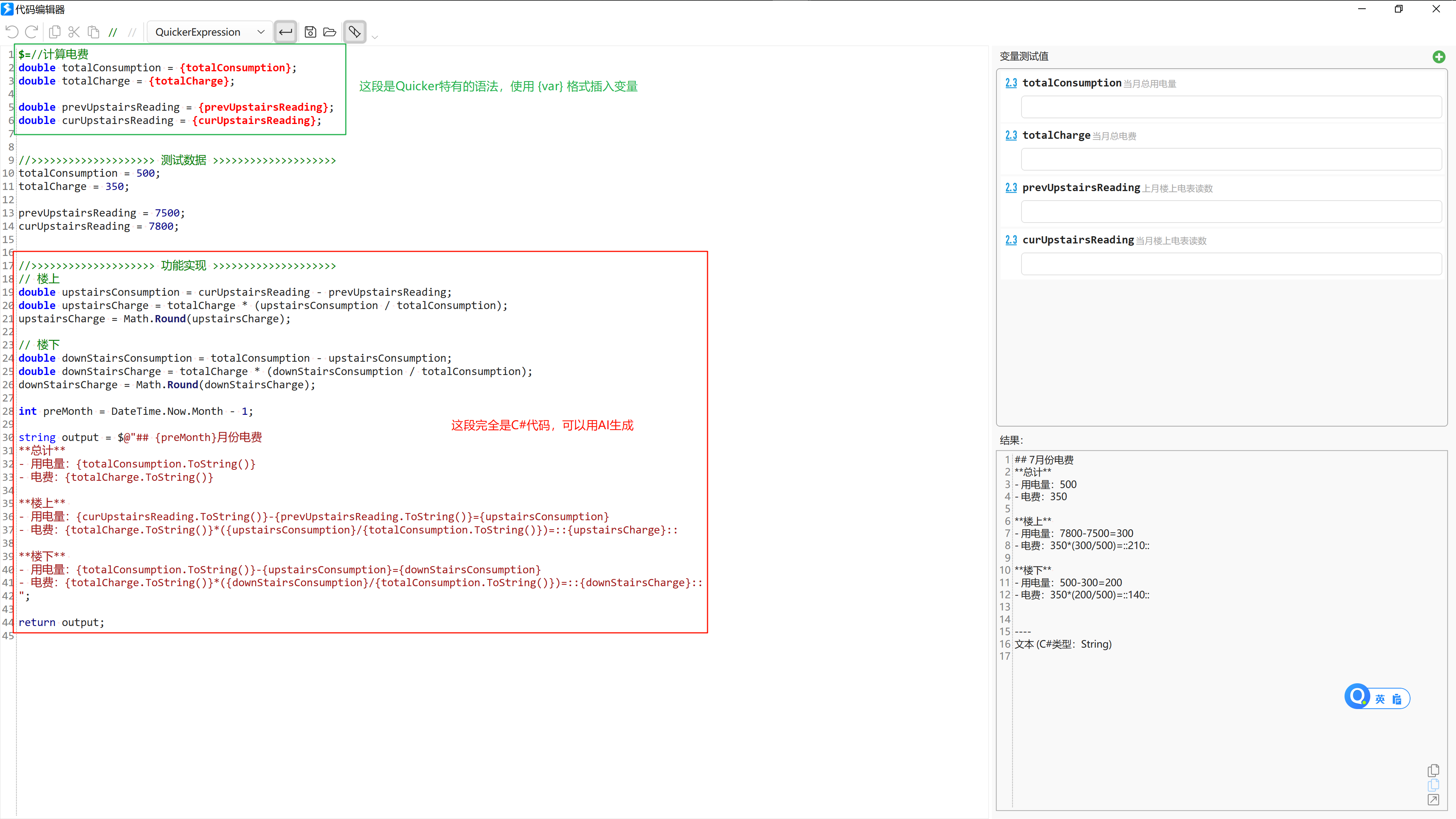

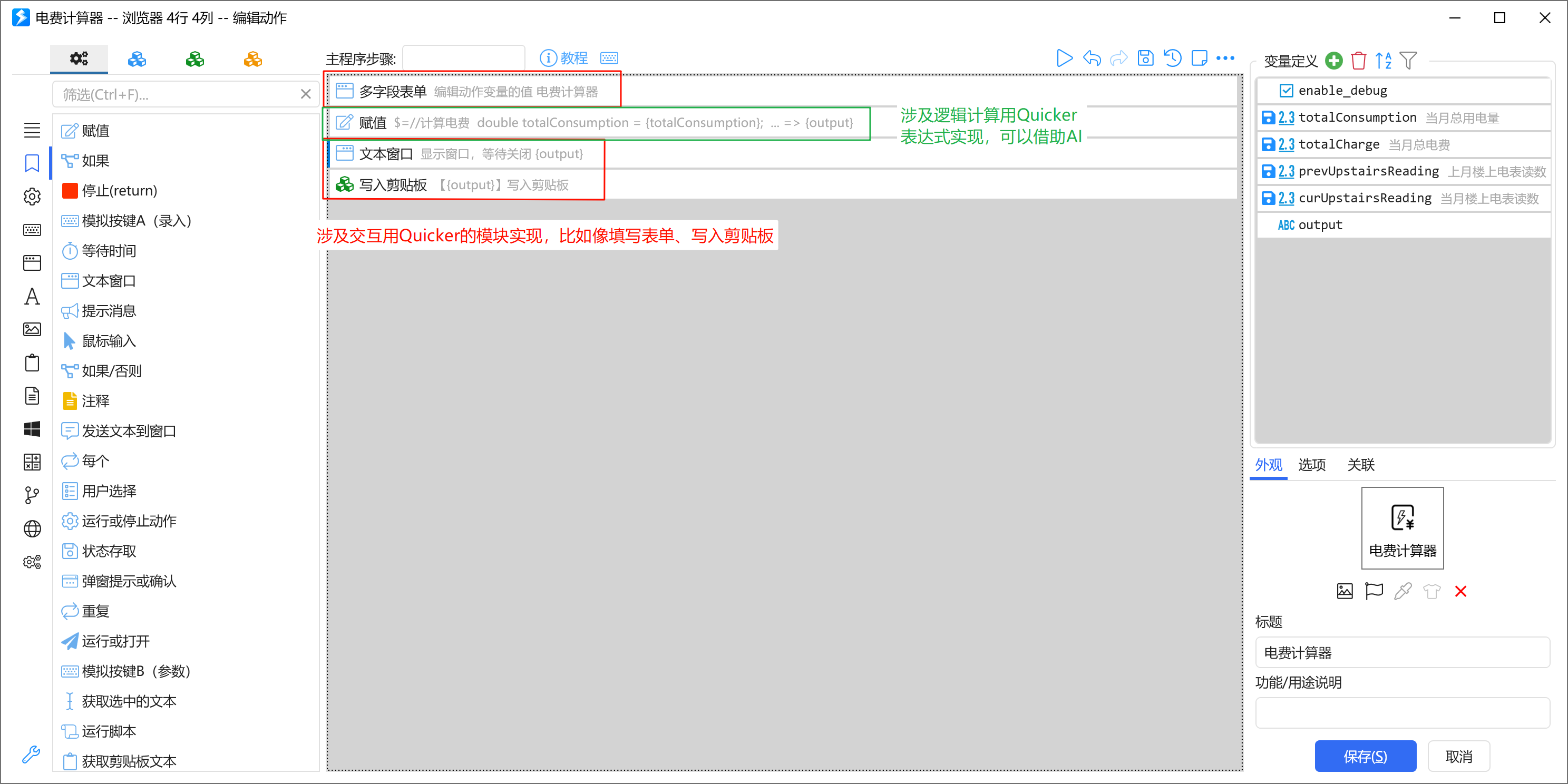

我感觉比较好的实践是:涉及交互的功能用Quicker的模块实现,涉及逻辑计算的功能用Quicker的表达式实现,Quicker的表达式基本就是C#语言,用AI生成改改就能用了。
下面是我自己的一个例子:
