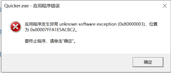

启动Quicker时有报错弹窗,但也能启动成功
使用问题 · 3154 次浏览
『扪』 创建于 2025-08-09 12:47
据观察,可能有以下两个原因:
1.更新了最新版的剪贴板造成的
剪贴板 - by Cea - 动作信息 - Quicker
https://getquicker.net/Sharedaction?code=9ec53d43-5539-4571-6886-08d8c752bfcb
2.最近使用过WeChatOCR这个动作
WeChatOCR - by sharklaka - 动作信息 - Quicker
https://getquicker.net/Sharedaction?code=4c0b3291-1f85-446d-d1f0-08ddd5d225e9
CL 最后更新于 2025/8/9
CL 2025-08-09 13:41
试试先禁用自动启动动作排查一下。
『扪』 回复 CL 2025-08-09 13:45 :
已查明原因:是剪贴板这个动作造成的,禁用这个动作后启动Quicker时就不会报错了...
CL 回复 『扪』 2025-08-09 13:46 :
启动后再运行动作报错么? 如果不报的话,可以在自动启动规则里加点延迟。
『扪』 回复 CL 2025-08-09 13:51 :
我删除了剪贴板动作和它的数据文件夹,启动Quicker后再运行动作不会报错了,
自启动添加了5S的延时也不会报错了
CL 回复 『扪』 2025-08-09 13:54 :
好的,可能动作启动太快了,quicker还没准备好
