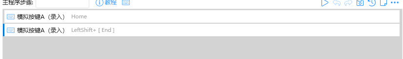

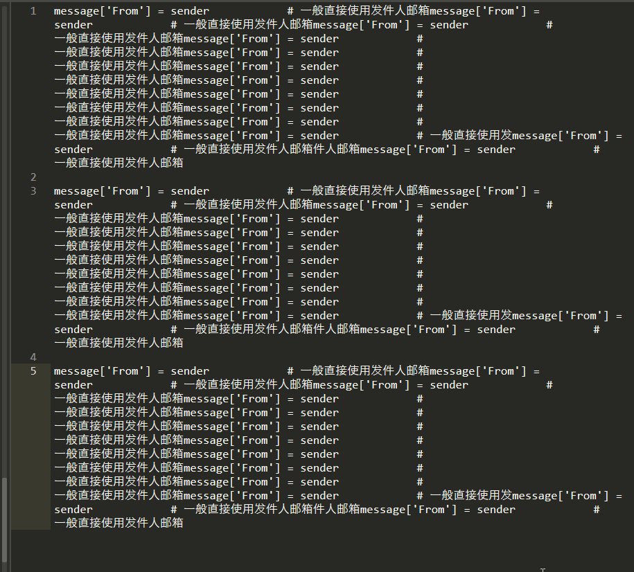

Galtas 回复 涛涛涛 2025-08-18 16:12 :
类似这功能,但是单击鼠标三次会选中当前整行代码的文字 ,如果只是 home 、shift+end只能实现单行的.
我的需求是下图这种

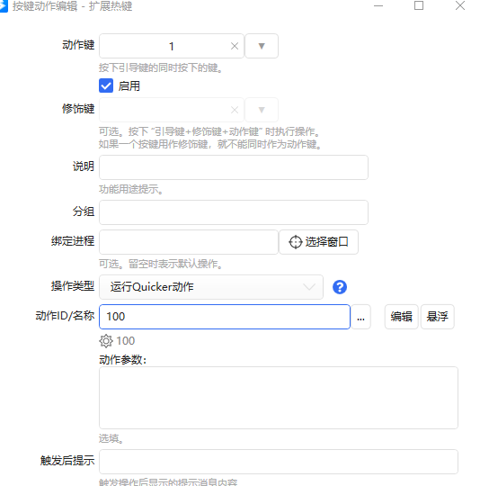

涛涛涛 回复 Galtas 2025-08-18 16:36 :
那你就用你说的第一种方式实现吧,在扩展热键中是可以调用的
涛涛涛 最后更新于 2025-08-18 16:46

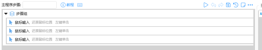

Galtas 回复 涛涛涛 2025-08-19 11:58 :
谢谢,跟着你截图的设置实现了,
但是这个方法的老问题是,单击鼠标3次不是跟着光标所在位置生效,而是鼠标指针所在位置
这样没法选择光标所在行,想看看有没有操作把鼠标指针移动移动到光标处再执行三次单击

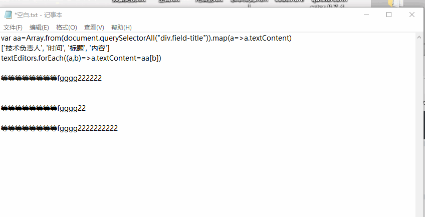

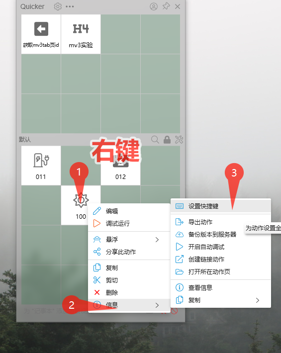

涛涛涛 回复 Galtas 2025-08-19 12:23 :
那你换一个思路,使用快捷键运行动作,不要使用扩展热键运行动作,鼠标和光标在一起,用快捷键运行动作设置如下
涛涛涛 最后更新于 2025-08-19 12:25
Galtas 回复 涛涛涛 2025-08-19 15:46 :
这个办法不行, 它执行点击时是依据完成点击时鼠标所在位置的所在行,我想实现的是光标所在行.

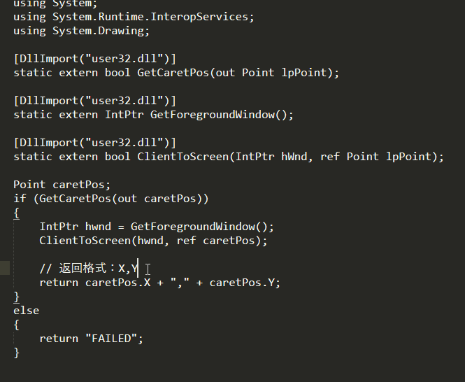

涛涛涛 回复 Galtas 2025-08-21 17:14 :
获取文本插入点 光标坐标 的解决方案,测试有效 - Quicker
已测试了两种方案,测试有效,如果你有能力可以把其封装成dll函数,用c#调用
