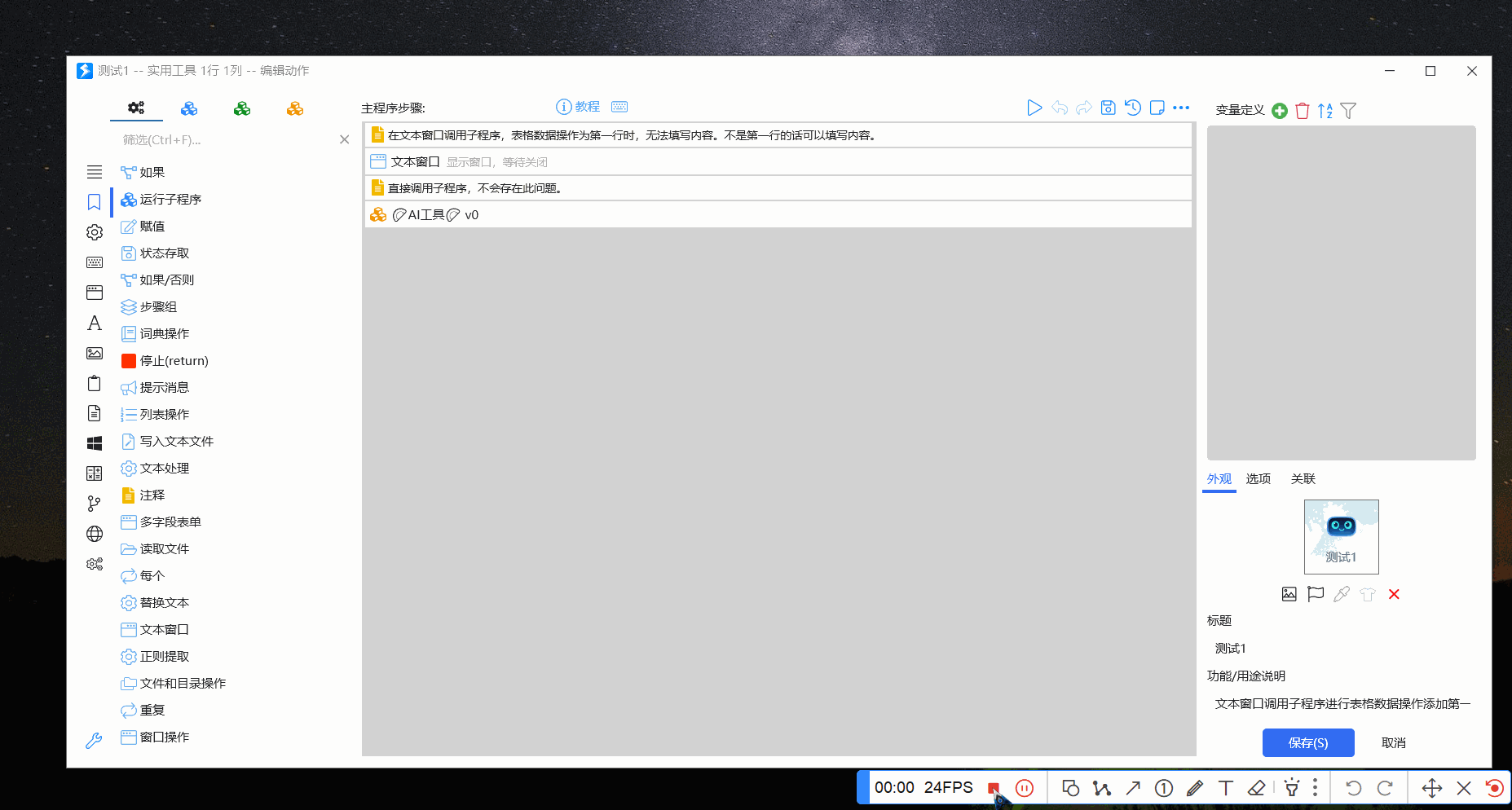

我有个子程序,单独调用没有问题,但是在文本窗口中调用时,进行表格数据操作添加第一行时数据异常。测试动作:https://getquicker.net/Sharedaction?code=a2980f6c-de23-4df1-42bd-08ddc98508fa,有没大佬帮忙看看。
饺子吖 2025-08-25 12:22 :
测试动图如下:

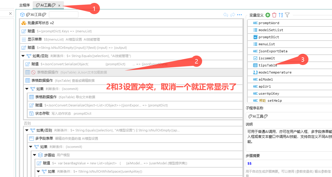

涛涛涛 2025-08-25 12:57
这个子程序的表格变量设置的不合理,前后有点冲突,数据被重置了
饺子吖 回复 涛涛涛 2025-08-25 13:09 :
我这边测试了不行呢,禁用步骤2没有把原有表格数据导入表格中的;文本窗口调用子程序进行表格数据操作仅添加第一行时数据异常,但是单独调用子程序不存在此问题,应该是文本窗口有什么限制。

涛涛涛 回复 饺子吖 2025-08-25 13:20 :
文本窗口调用子程序进行表格数据操作仅添加第一行时数据异常是:表格变量设置的不合理,前后有点冲突,数据被重置了,造成的
其他的问题不太清楚
饺子吖 回复 涛涛涛 2025-08-25 13:36 :
如果表格变量设置冲突的话,为啥单独调用子程序不会出现数据异常呢?大佬,方便发一下你改后的动作给我看看嘛
涛涛涛 回复 饺子吖 2025-08-25 13:57 :
https://getquicker.net/Sharedaction?code=c9257933-8b3f-4941-cd40-08dde322b5de
还有你的这个子程序可能设置的逻辑有些问题
涛涛涛 最后更新于 2025-08-25 14:19

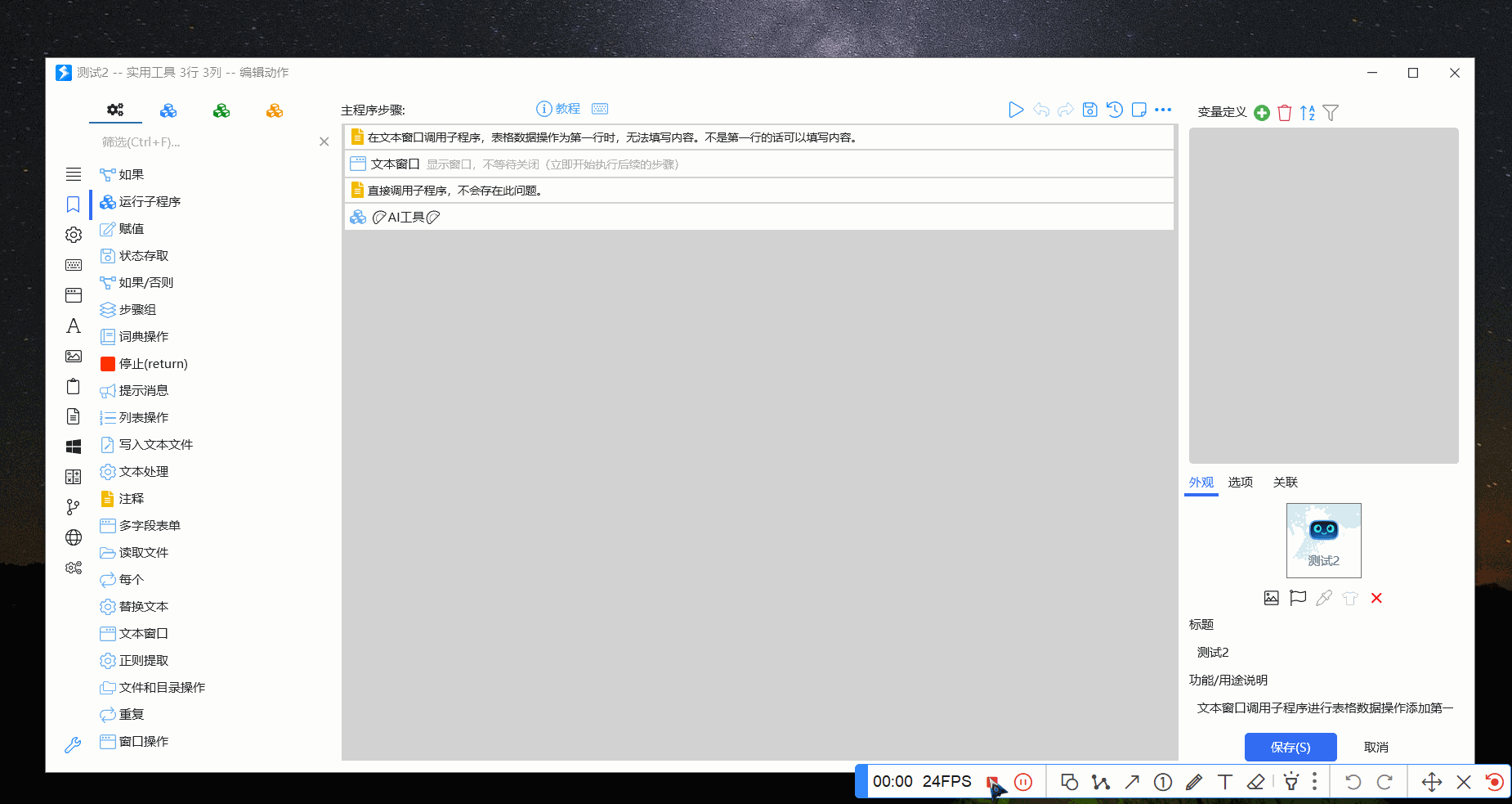

饺子吖 回复 涛涛涛 2025-08-25 14:06 :
大佬,你这个一开始是直接调用了子程序,填写过数据了,所以文本窗口才可以填写数据,如果开始直接在文本窗口输入,还是会数据异常。
