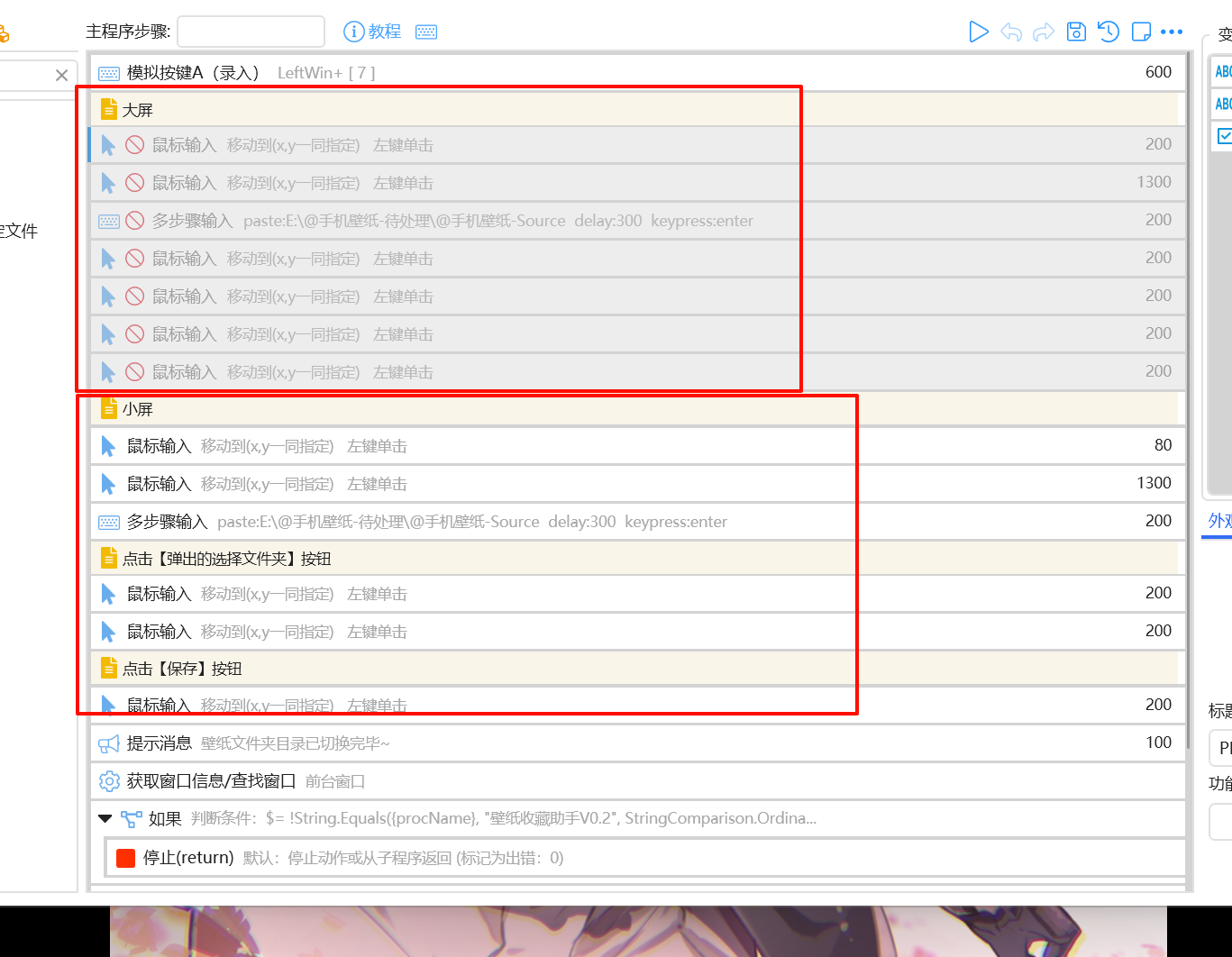

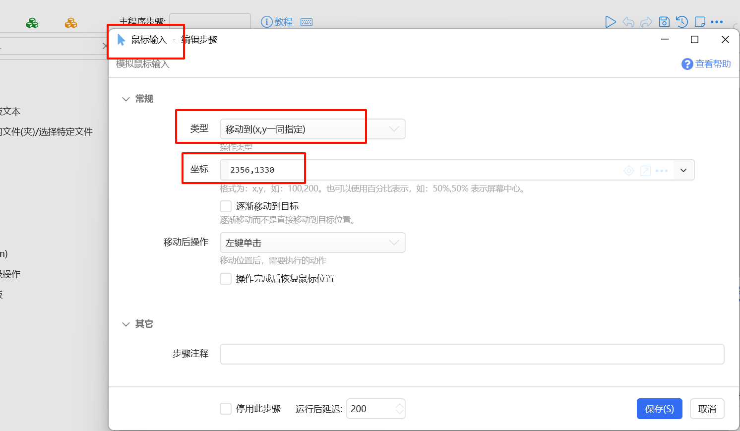

如题,最近我的屏幕从4k切换到了2k,结果发现好多依赖【鼠标输入】的动作不能正常工作了,原因就是分辨率的变化导致坐标不准确了,这个有办法解决吗,我在想能用百分比解决吗(就是示例中的50%,50%表示屏幕中心,不过暂时还没有试验过),但是即便能解决,我也觉得有点麻烦,毕竟移动到某个坐标的时候软件只显示具体的坐标而不显示百分比。
不能正常工作的示例动作:https://getquicker.net/Sharedaction?code=daa96818-c599-4a9c-5e6f-08ddebbb1093

这个是物理坐标,依赖于分辨率+缩放比例,以及软件在不同分辨率下的自定义布局。 是没有办法通用的。

菜又爱玩 2025-09-06 15:48

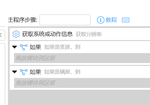

可以做两个对应分辨率的参数,然后集合在一个动作

哦我懂了,这个参数可以代替我现在这种手动注释掉大屏/小屏的代码,相当于写了个if,不必再注释代码,对吧
菜又爱玩 2025-09-09 01:43
确实是写两套流程,集合到一个动作里,然后运行时候根据判断分辨率自动执行对应分辨率的流程
