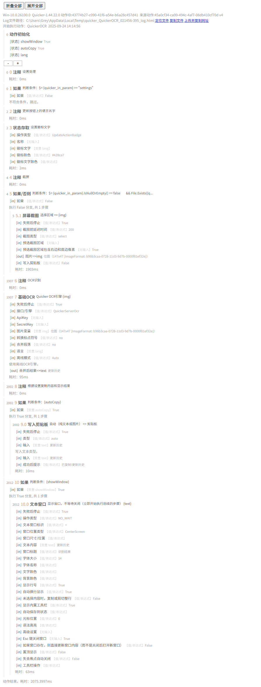

  1. win11环境,无360软件。
  2. 同类问题在家用电脑和办公电脑上都出现过,只不过后来不知怎么的 家用电脑基本没有这个停顿等待的问题了(或者是停顿时间短,无直观影响);办公电脑一直还是存在这个问题。
  3. 以QuickerOCR动作为例,调试运行,复现一下停顿情形,返回结果截图如下:
  4. 以QuickerOCR动作为例,调试运行,复现一下无停顿情形(距离上次运行时间间隔短),返回结果截图如下:
CL 2025-09-24 15:02
需要单独做一个动作测试,只放一个步骤,避免其它步骤影响。
在复现后,测试修改各种条件,看看是哪种影响的。比如关掉所有其它软件,看看能不能复现。
GyChen 回复 CL 2025-09-25 10:37 :
单独的文本窗口不会出现这个问题。
又尝试了很多方法,可能抓到了一个关键点。
在复合动作其中的调用弹窗(表单或者文本窗口)步骤需要执行时,停顿期间应该是整个quicker程序都卡住了,托盘图标上右键quicker图标并不会有反应,直到弹窗运行的同时,右键菜单才能弹出来。

CL 2025-09-25 15:07
回复 GyChen :
压缩文件已发QQ邮箱,不确定抓取的对不对,文件挺大的
似乎网络有点问题,在加载图片的时候卡dns请求了。
