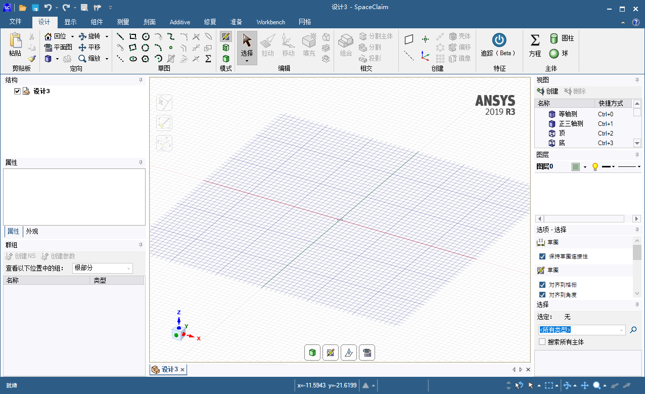

如图,鼠标点击切换时,英文是白色的。而使用quicker动作切换时,英文是灰色的
不知道这两种英文状态有什么区别?
会有这个疑问是因为有一个软件,用动作切换为英文之后,只要点击窗口的某些面板,就会自动切回中文。如果使用鼠标点击切换为英文,就没有这个问题。
系统win10,手心输入法
使用的动作如下
有问题的软件是一个建模软件,界面如下,鼠标点击左右两侧的面板时,会出现自动切回中文的问题。使用窗口检查工具检查左右两侧的面板,与主窗口没有区别
