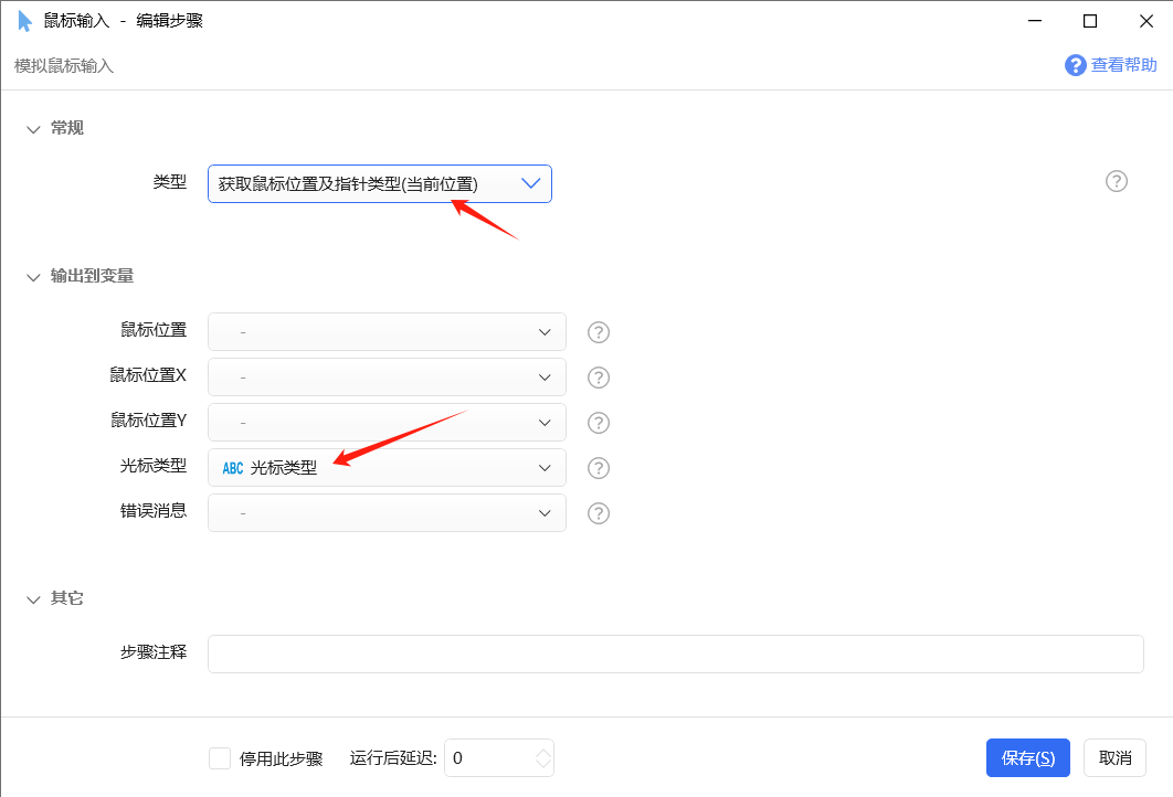

用这个模块
IBeam   就是文字状态
✅好用✅实用✅易用 最后更新于 2025-09-28 21:39
鼠标只要在文字上光标都是一样的啊,无法区分是不是在选中的文字上
获取选中文本,选中了就是true 没有就是false

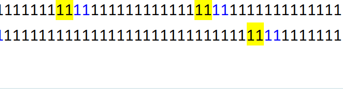

我意思是不是不是所有选中阴影都是蓝色的,比如这样:
Laurant 回复 星染浅夏 2025-09-29 16:50 :
就算有不同的颜色,也只是固定的几种,都考虑进去就行了
星染浅夏 回复 Laurant 2025-09-29 17:23 :
没想到什么检测的好方法,因为滑动的起点和终点可能是空白处,这样不好识别阴影。
而且不能粗暴的考虑几种颜色,比如命令行的选中后阴影就是白色的。甚至我发现word取色时这阴影可能还是渐变的。

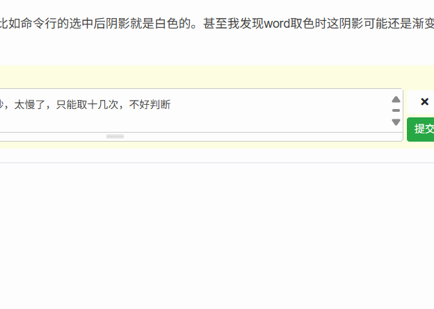

星染浅夏 回复 Laurant 2025-09-30 11:04 :
又尝试了一下,取色一次要十几毫秒,太慢了,只能取十几次,不好判断

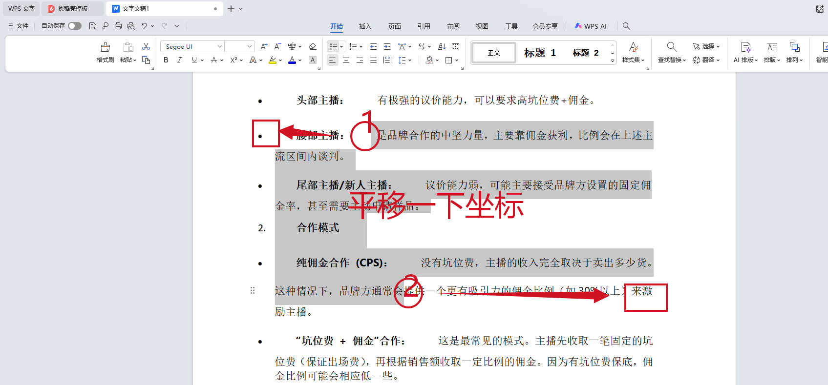

李立立 2025-09-29 08:49
终极方案
1 等待鼠标左键按下
2 按下左键
3 获取鼠标所在坐标1
4 等待鼠标左键抬起
5 获取鼠标所在坐标2

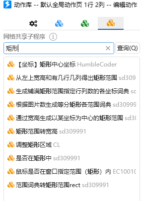

6 坐标1与坐标2购建一个矩形区域(有相关模块)
7对矩形区域做调整 向下加几个像素或者减少几个像素
8 检测当前鼠标是否在矩形区域内(也有相关模块) (循环检测呀 滚动页面也不影响 只要鼠标回到那个矩形区域,就能检测到true)
李立立 最后更新于 2025-09-29 10:22
