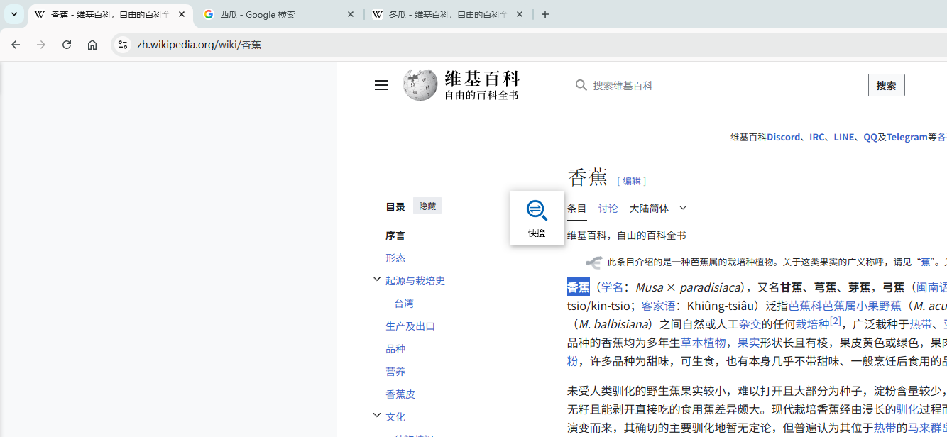

现在使用快搜后搜索结果会出现在最后一个标签页。像这样,有没有办法使搜索内容的标签页在相邻的一页,

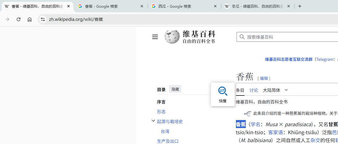

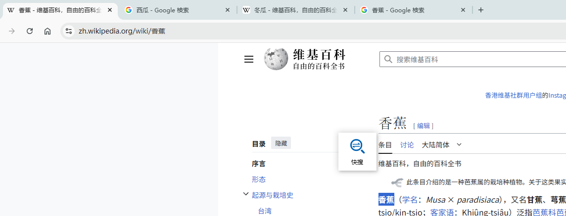

lanyu_er 2025-10-09 15:21
我也有类似需求,整合了一下现有的两个网络子程序,可以达到这个目的,以下截图供参考
流亡大街 回复 lanyu_er 2025-10-09 16:28 :
你这个“先创建后移动”不丝滑,不如直接在当前标签页的右侧创建一个新标签,参考一下mv3命令的“创建标签页”
但是诸如此类方法相比于原生方法还是有一定差距的,因为浏览器自带的右键搜索,不仅可以在右侧标签打开网页,关闭该网页后还会自动激活左侧;而通过 Quicker 插件后台命令的方法,在关闭该网页后,激活的是右侧。
目前个人没有找到解决方法,可以安装C大的“last Tab”插件自动激活上一个使用的标签
