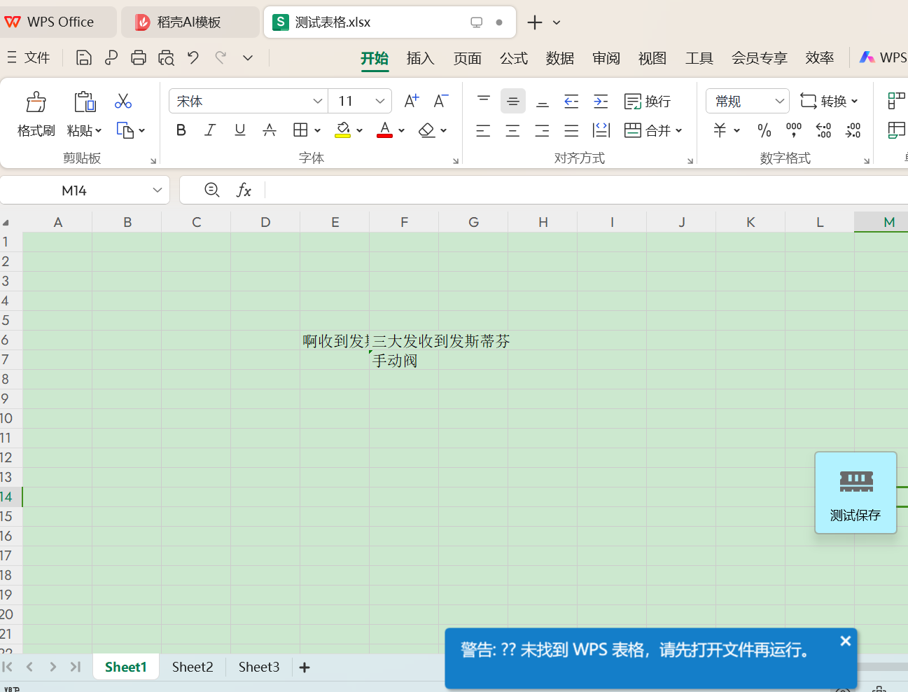

使用powershell脚本获取com对象时,如果捕获了控制台输出,会导致无法正常获取到com对象。
但是关闭了控制台输出,又可以正常获取com对象了
测试情况:首次打开文档,并编辑文档,然后再按动作出现获取com对象异常,但是多编辑文档几次又正常,概率性出现异常。
如果不捕获输出,让正常弹窗,每次都正常。
捕获控制台的输出会影响到com对象的获取吗

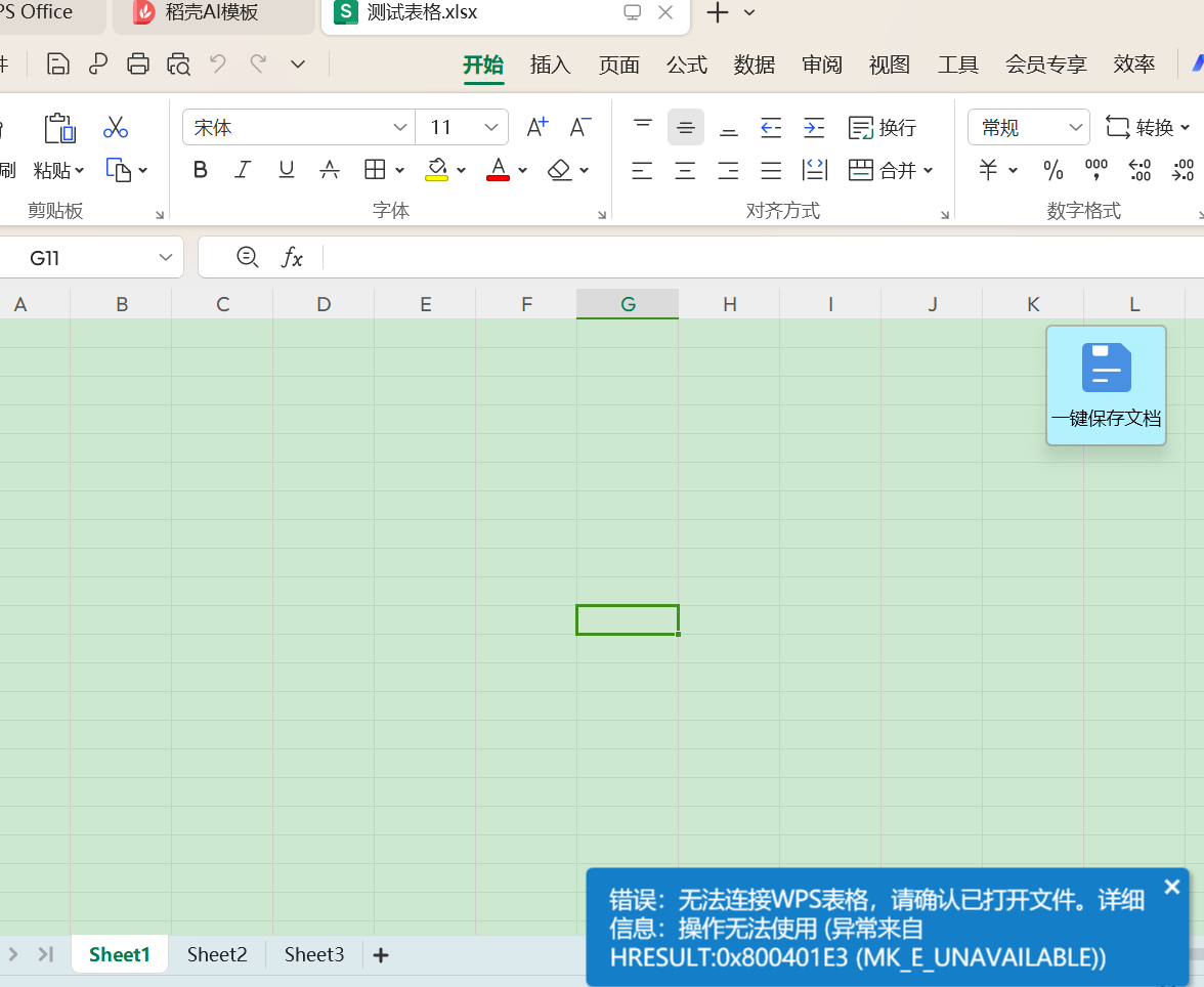

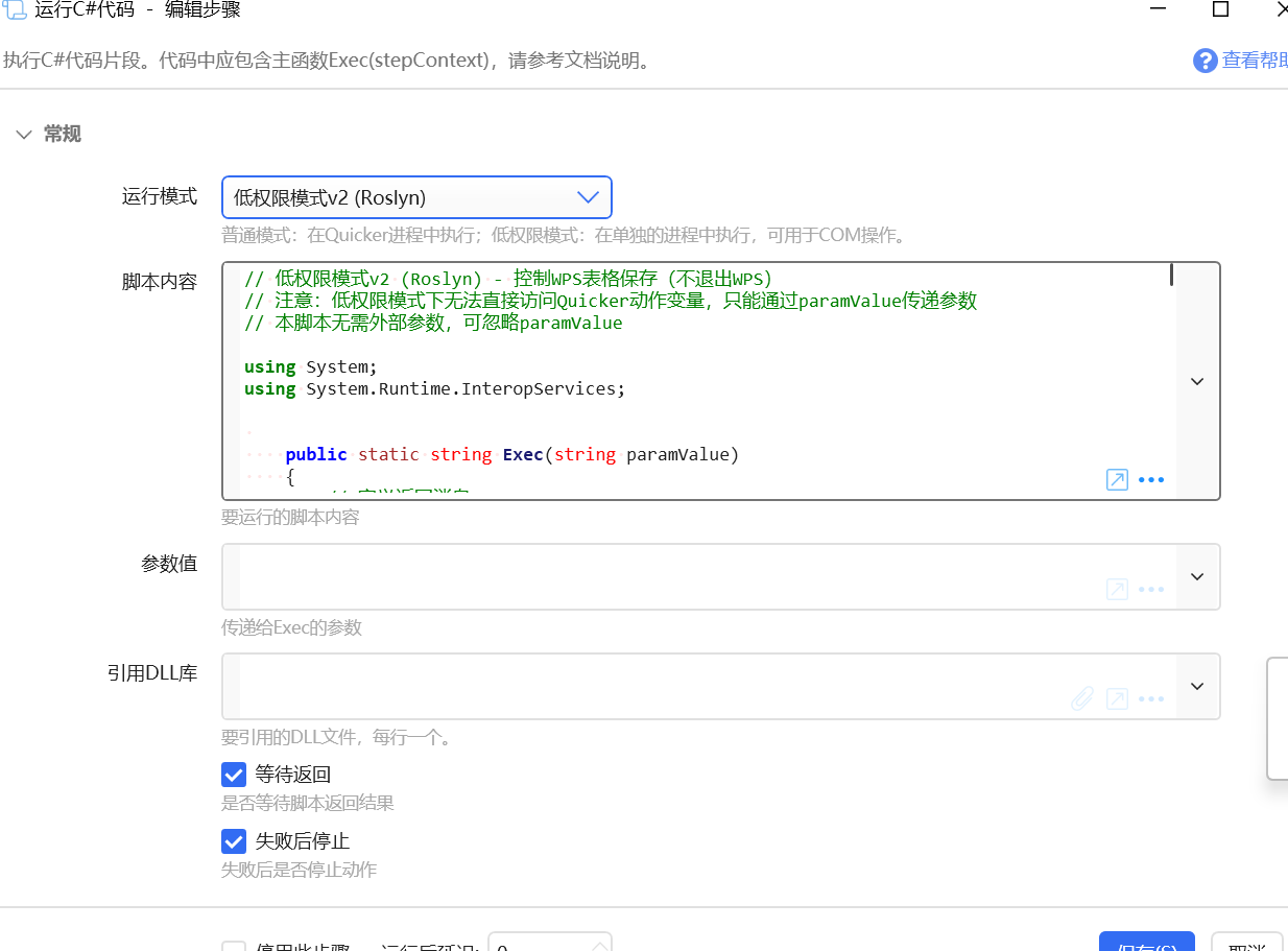

astroStar 2026-04-10 23:11
改成用c#模块实现,用低权限模式也会概率性出现这个情况:在首次打开文档后,直接运行动作出现获取不到com对象的情况。
测试动作2:
https://getquicker.net/Sharedaction?code=42c567f2-b34d-4f9b-3610-08de964148e1
astroStar 最后更新于 2026-04-10 23:11

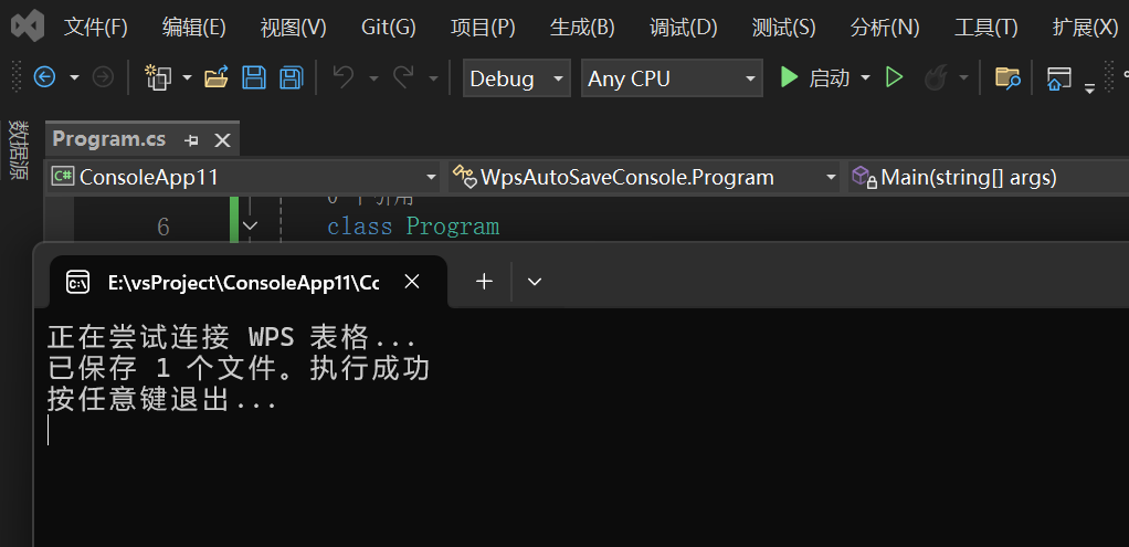

astroStar 2026-04-10 23:28
放
放到vs中再执行多次也是成功的,但是放到低权限执行会有异常情况。

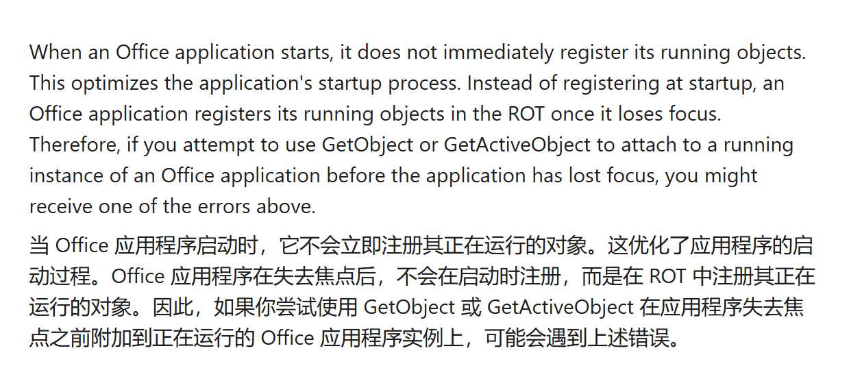

CL 回复 astroStar 2026-04-12 22:51 :
AI这么说:
这个问题描述了 Office 应用程序(如 Excel, Word)的一种延迟注册机制。由于它们只在失去焦点(Lose Focus)后才向运行对象表(Running Object Table, ROT)注册,自动化脚本经常会因为找不到对象而报错(例如 Error 429 或 Error 0x800401E3)。
要解决这个问题,核心思路是强制触发 Office 程序的注册行为。以下是几种常用的解决方法:
1. 强制切换焦点(最简单的方法)
既然程序在失去焦点时才会注册,你可以通过代码先激活 Office 窗口,然后迅速将焦点切走(比如切回你的桌面或脚本窗口)。
  • 操作: 使用 AppActivate 激活 Office 应用程序,随后激活另一个窗口,或最小化当前窗口。
  • 效果: 这种“闪避”动作会触发 WM_KILLFOCUS 消息,强制 Office 执行 ROT 注册。
2. 使用 API 函数 PostMessage
如果你正在编写 C++、C# 或 VBA,可以通过发送一个特定的消息给 Office 主窗口,模拟失去焦点的状态。
  • 逻辑: 找到 Office 程序的窗口句柄(HWND),发送一个不影响操作但能引起状态更新的消息。
  • 代码示例(C# 逻辑):
3. 循环重试机制(最稳健的方法)
在调用 GetObject 或 GetActiveObject 时,不要只尝试一次。建立一个带有延时的重试循环,并在此期间提示用户手动点击一下 Office 窗口再切回来。
4. 避免使用 GetActiveObject
如果可能,直接通过 new 或 CreateObject 启动一个新的实例,而不是尝试附加(Attach)到已打开的实例。
  • 优点: 避开了 ROT 注册的问题。
  • 缺点: 会打开多个进程,如果不符合你的业务逻辑(必须操作用户当前打开的文档),则不适用。
5. 修正中文翻译中的逻辑(特别注意)
图片中的中文翻译在第二段有一处语序混乱:
“Office 应用程序在失去焦点后,不会在启动时注册,而是在 ROT 中注册其正在运行的对象。”
实际含义是: Office 为了启动快,启动瞬间不注册;你必须让它失去一次焦点(比如点一下别的窗口),它才会乖乖去 ROT 登记。
总结建议:
如果你是在写自动化工具,最好的用户体验是:先尝试 GetObject,如果失败,弹窗提示用户“请点击一下 Excel 窗口再返回点击确定”,或者在代码中加入 AppActivate 强制切换一次焦点。
