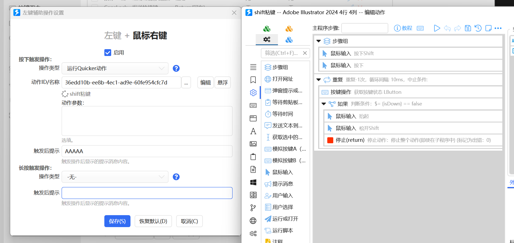

按住左键同时点击右键运行如下图动作。
实现自动按下shift键,松开左键时抬起shift键。
做设计中经常需要做的操作。
目前的效果是鼠标静止不动点击按键后能正常运行。
鼠标在移动中点击就失效。
请大神帮看看是什么问题。

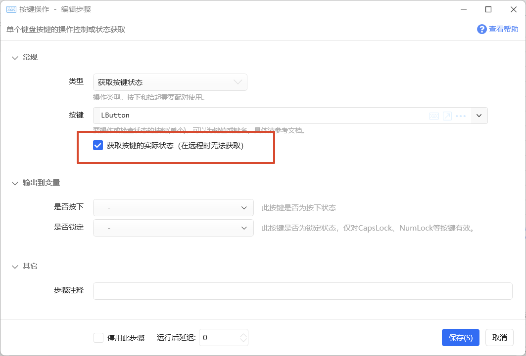

动作里不用按左键吧,你检测左键的实际按下状态就行了

试过不行哦,执行动作时软件就先抬起左键了。

我是说勾选这个,不用管软件有没有抬起。

左键辅助功能,是触发动作的目的, 在右键按下时触发了动作,说明已成功达到目的。
后续问题应该是动作里的逻辑。 实际上,左键辅助在触发时就会自动抬起左键了,所以后面可能无法正常左键状态。 具体要实际调试运行一下看看。
muba 回复 CL 2026-04-15 13:28 :
请问这里的“长按触发操作”和“按下触发操作”会叠加吗,还是说触发了长按后按下动作就不会执行
CL 回复 muba 2026-04-15 14:01 :
先触发按下再触发长按
