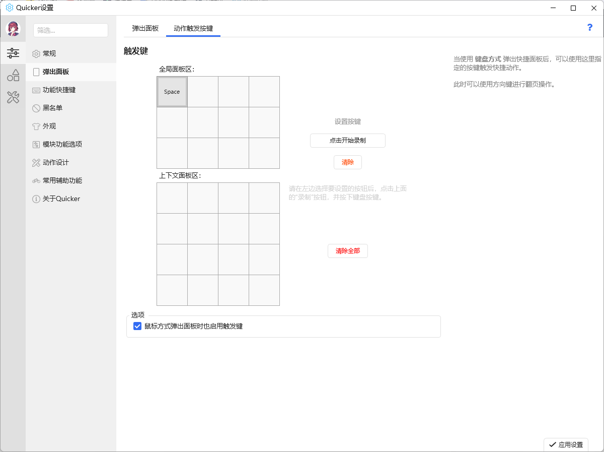

祥睿御免 2026-04-16 08:56
这个差不多能达到你说的,给固定位置设置快捷键,不管你怎么翻页,快捷键一直能固定触发那个位置的动作,你只需要在想要的位置添加跳转到某某动作页的动作就可以了

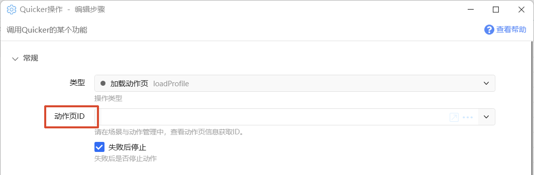

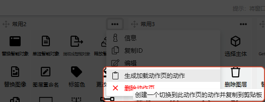

星染浅夏 回复 祥睿御免 2026-04-20 14:50 :
有什么办法跳转到指定的页数吗
祥睿御免 回复 星染浅夏 2026-04-20 14:51 :
星染浅夏 回复 祥睿御免 2026-04-20 15:00 :
能不能自动获得指定页数的ID,我想在组合动作里完成
