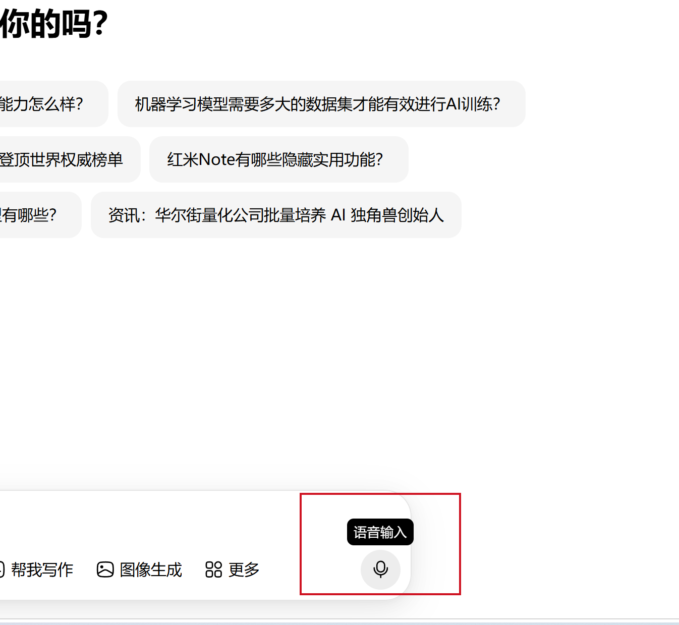

如图中所示,豆包这个我想要点击这一个,然后如果说要点击控件的话,这个控件会经常变化,如果说要找图点击的话,由于浏览器缩放大小也会变化,有什么方法吗?或者说有一种方法能实现帮我找到这个网页中字为“语音输入”这一个上面的一个控件,有这种方法吗?

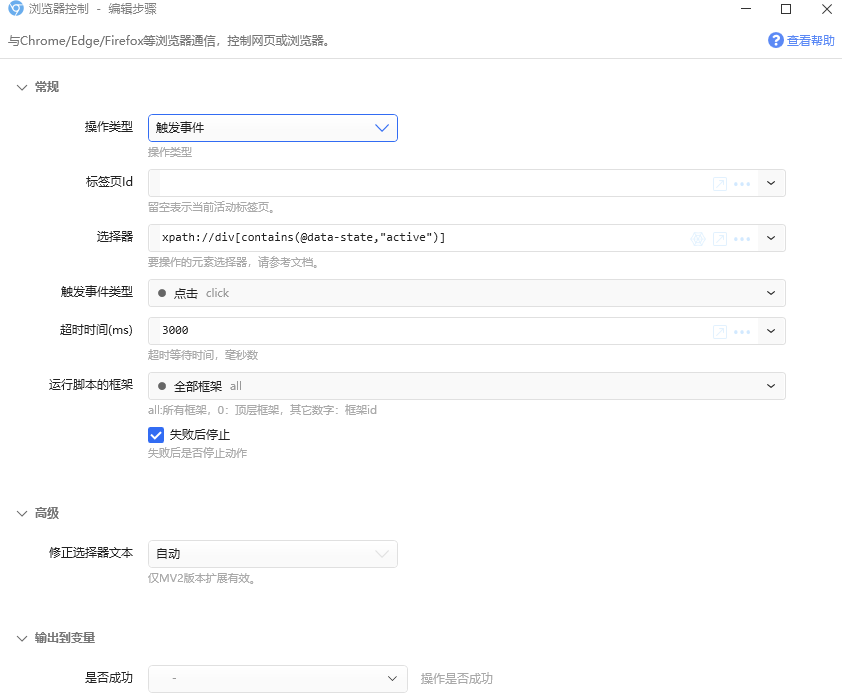

 xpath://div[contains(@data-state,"active")]
这样写就可以了, 我试了一下, 语音被激活时候与未激活时候都可以定位且点击到
语法叫xpath, //的意思是无论前面的元素是什么都没关系, div是元素标签, 后面的是条件限制, 意思是data-state属性值中包含active即可
前提: 需要安装quicker浏览器插件

感谢,我甩html代码给AI,让AI帮我选出稳定的了☆*: .。. o(≧▽≦)o .。.:*☆
