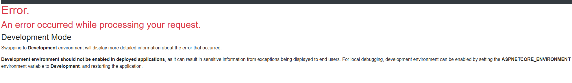

我更新我的动作库文档的时候失败,提示如下图所示
我是直接将 markdown 的内容粘贴进来出现的错误

CL 2026-05-14 08:00
有可能内容太长或上传的演示视频文件太大导致异常了

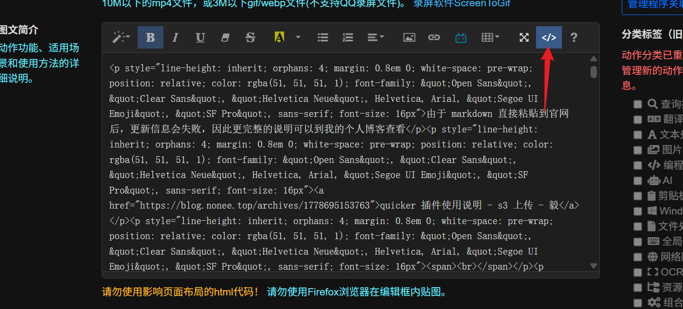

CL 回复 WWWMWWWWMWWWWMW 2026-05-14 21:55 :
可能你使用的编辑器生成了效率很低的html代码导致了这个问题,切换到代码模式,可以看到里面的html是有些问题的。
可以用这个网页清理一下试试。https://www.htmlwasher.com/
WWWMWWWWMWWWWMW 回复 CL 2026-05-14 22:09 :
原来如此,我直接从 typora 粘过来的,刚才试了下ok了,十分感谢!
