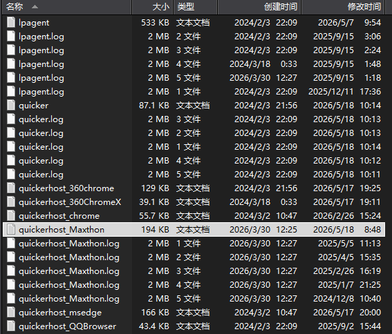

另外 log 可以看看这里有没有,logs文件夹
iamadsl 回复 CL 2026-05-18 10:23 :
好的谢谢!网址同步我回头试一下,正在遍历网页,大概得中午才能完事了,中间不能停
logs有很多,全都在这了
我看了quickerhost_Maxthon.txt,今天产生的全部消息如下,感觉全是我刚开机的时候的日志呢——我是先开机,然后出去抽烟,等再回来的时候手动修复代理,但日志只有8点48的

CL 回复 iamadsl 2026-05-18 10:50 :
日志看起来没啥异常。不过如果扩展启动不了,就不会有日志。 chromeagent.exe,是浏览器来启动和控制的,它启动之后才会记录日志,然后和quicker连接。

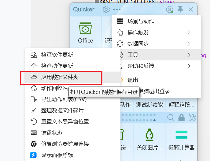

有没有能直接调用修复浏览器扩展的指令?能调出那个对话框就行,现在每次用菜单调用,还要手动尝试有没有修复,很麻烦

修复消息代理的原理:
1)杀掉所有ChromeAgent进程。 (可以测试一下是否实际需要这个步骤)
2)对 ChromeAgent.exe,使用参数 --register 运行一下。
可以写个脚本试一下。
注意,是 "C:\Users\用户名\AppData\Local\Quicker\bin\NativeMessageHost\ChromeAgent.exe" 这里的,不是Quicker程序目录里的。
