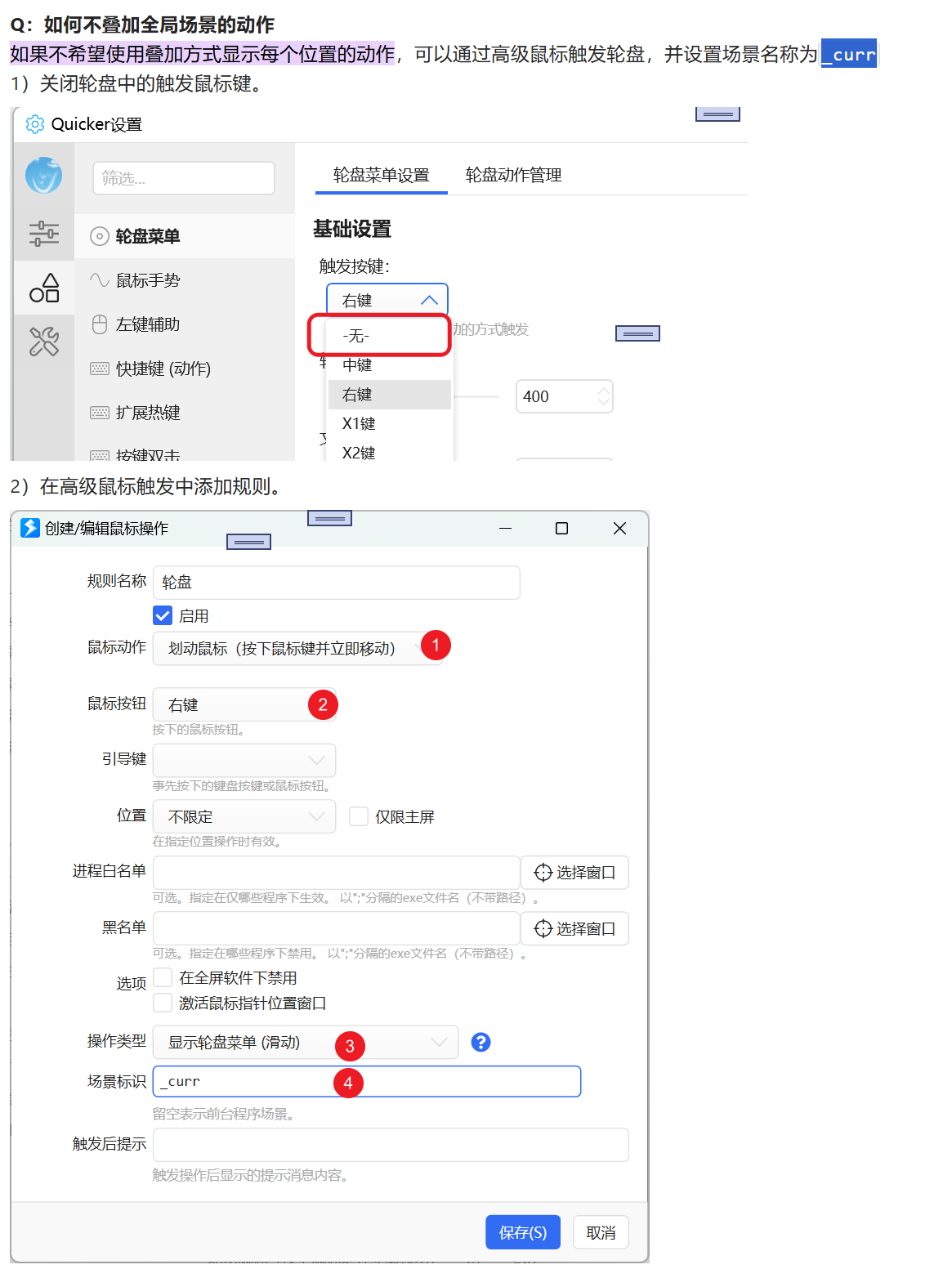

不叠加,目前是可以实现的,不过要通过高级鼠标触发来实现。 具体可以参考文档里:如何不叠加全局场景的动作

我开启了鼠标手势,右键占用,还是需要中键触发。因为我轮盘也没放多少东西,所以中键触发问题不大。现在问题是滚动滚轮要误触翻到空白轮盘上,又要滚动滚轮翻回来,希望默认不要附加空白的轮盘菜单
CL 回复 Qiu Cool 2026-06-17 18:34 :
用中键确实比较容易滚,等后面考虑一下增加个选项吧
