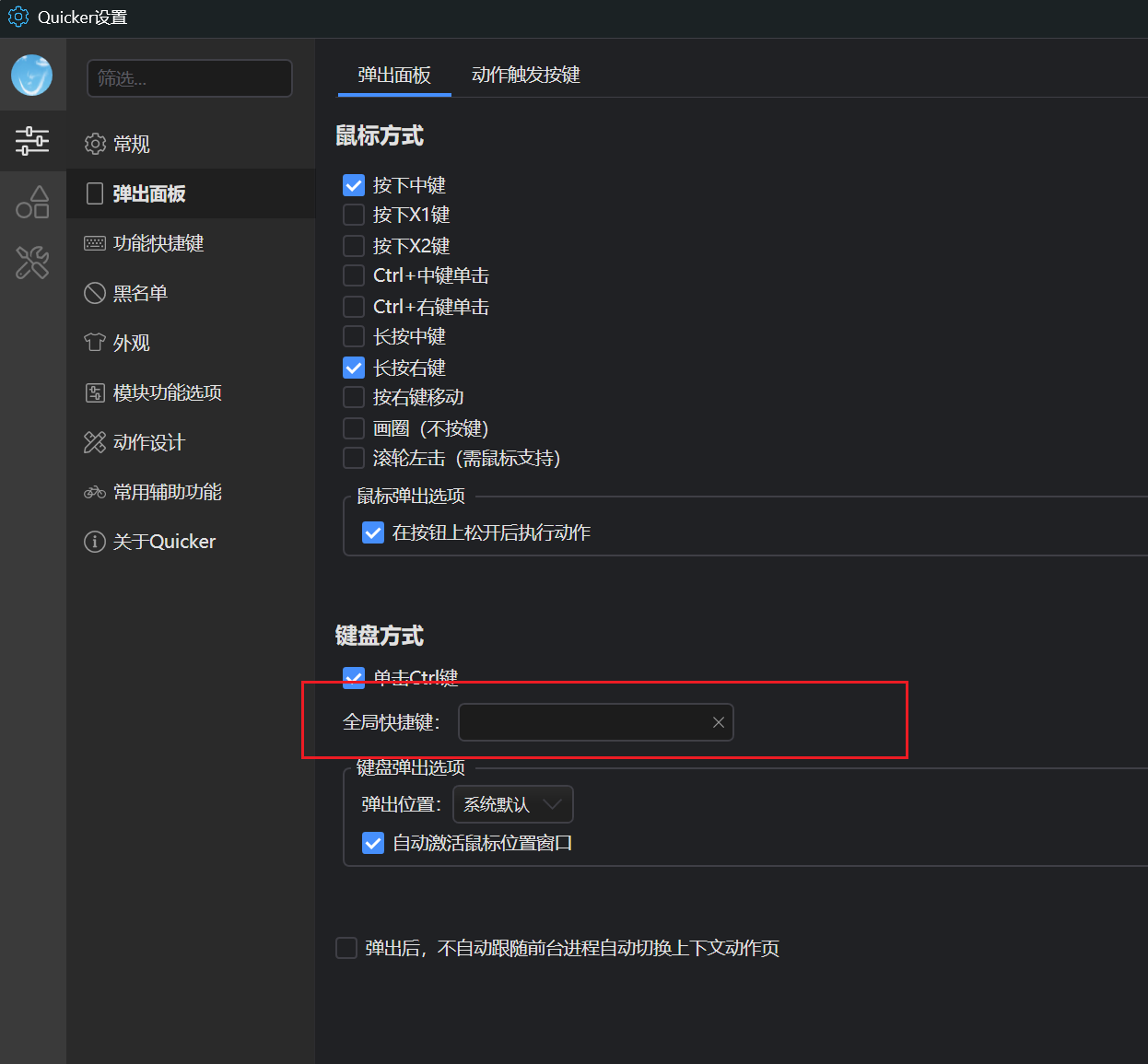

wza119 回复 CL 2026-08-07 11:16 :
嗯,图中设置的快捷键,我远程的时候也无法打开
wza119 2026-07-10 08:20
本地电脑,操控远程电脑,远程电脑已经把todesk加入到了黑名单。 我设置的是alt打开quicker
CL 回复 wza119 2026-07-10 08:23 :
如果要避免本地打开quicker,需要把本地程序加入本地quicker的黑名单。 alt打开quicker是咋设置的? 远程软件的被控端是模拟的按键消息,可能无法触发,可以用windows远程桌面试一下(如果能直连的话),兼容性更好。
wza119 回复 CL 2026-07-10 18:50 :
我说错了,是ctrl打开quicker 。 我用远程软件网速很差。所以才用的todesk ,还充了会员。那您的意思是,有可能我用todesk 的适合,被控的电脑就无法启动quicker?
