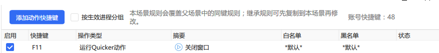

我用鼠标按键映射 F11,F11 绑定关闭窗口动作,偶发失效(2.0之前似乎没有印象有失败的情况)。

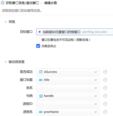

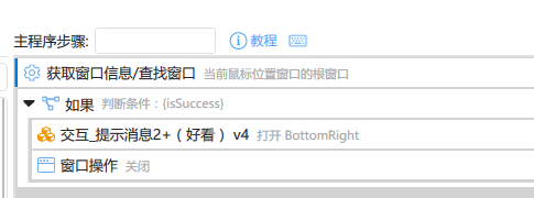

动作设计:获取窗口句柄,失败、成功都应有提示。
故障:偶尔触发后无任何成功或失败提示,窗口关不掉(鼠标或键盘多次按下都失效);手动切换窗口焦点后再次执行,又可以正常关闭目标窗口。
现在逻辑不通,失败和成功都无提示,不知问题在哪里

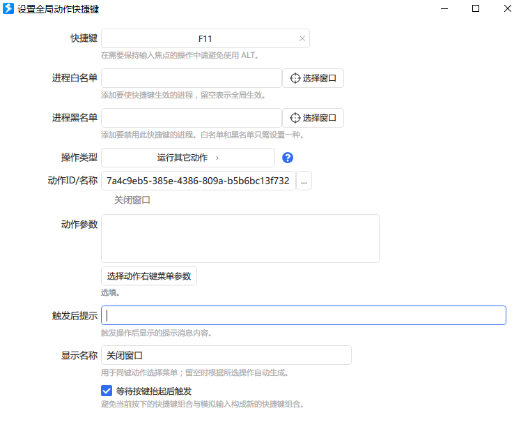

快捷键有绑定程序么? 截图看一下快捷键的设置。
另外,可以在最前面加一个“提示消息”, 判断一下快捷键是否没有触发,还是动作没有成功执行。
用户1626159636... 回复 CL 2026-08-10 12:08 :
已经在动作最前边添加Quicker默认提示,再排查一下,另外,没有设置白名单或黑名单

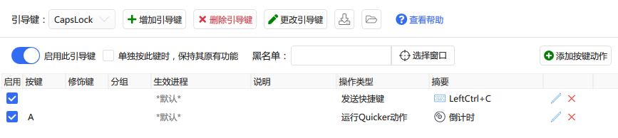

已更新,扩展热键我使用CapsLock大写锁执行一个动作,报错:
处理扩展热键遇到了一个问题。Nullable object must have a value.
报错后,笔记本键盘和蓝牙键盘无法做任何输入或快捷键操作,但发现好像按键双击能使用。通过临时禁用Quicker可以恢复键盘操作,恢复Quicker后,也都正常使用。
后来测试,直接模拟按键,也是这个报错
