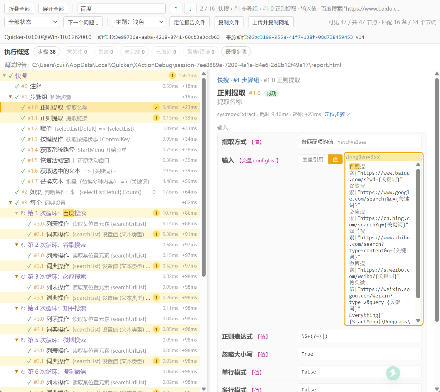

现在这个界面, 无法直接用搜索---搜索到关键词定位位置,寻找故障原因,需要每一步一个个点开看,太麻烦了.
他的搜索功能,用浏览器自带的搜索ctrl加F,它只能浏览到当前页面的内容如果它没有下滑到那个地方的话,它就读不出来了
自带的搜索功能可以搜索到,但是却无法定位到那个地方,也无法点击查看,还要一个个去找(只知道有这个东西,但不知道在哪里). 判断这个故障的原因在哪里,花时间太多了

可以详细说一下需要什么信息不太好定位,方便后续改进新调试页面。
qianfanmos 2026-08-10 11:20
比如 返回值, 想要知道是否返回值,或者返回哪些值, 或者 变量定义 .但是这些都在右边的窗口里面才能搜索的话,它只能搜索到一个,
也就是说我如果需要找这些值的话,需要把每个窗口都点开一个一个看它到底在哪一个地方
(现在的话只能把这个导出的文件发给AI去找到位置 ,比如子程序里面或者说某个位置)
还有搜索定位问题 ,浏览器自带搜索,只能搜索当前窗口显示的内容,如果超出窗口(无论是否重叠)搜索不到
带的搜索功能,搜索,会显示出来,但是无法判断前后文,所在位置, 特别是想要知道某个值, (同时搜索也是只针对左侧项目里面参数, 只能搜索部分代码)

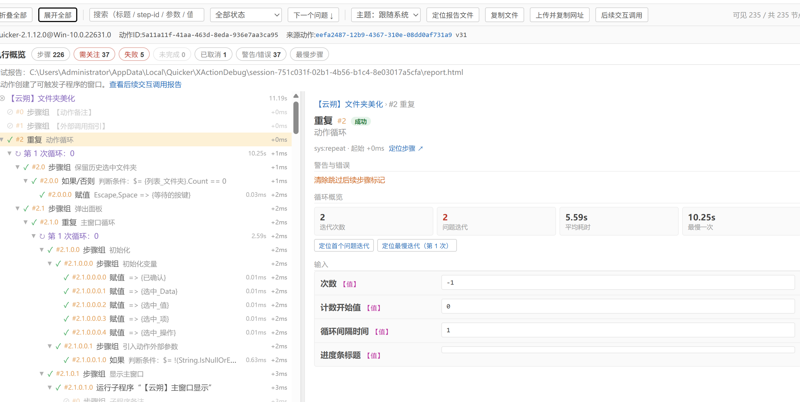

旧版是显示所有,可以更好判断问题所在  (图片贴不进去)
CL 回复 qianfanmos 2026-08-10 13:56 :
https://temp.getquicker.net/3/fc326502eb494c23911c38e563ebf5fb.html 做了一版优化,搜索内容时不再隐藏其它步骤。
