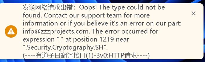

HTTP请求 ,似乎不支持旧版本的配置, 运行显示这个. 是否考虑一下兼容 (升级之前正常使用,现在无法运行)( 有道子日翻译接口 这个程序)
AL分析
这个报错的核心是:Quicker HTTP 模块的内联表达式($= 开头的代码)运行环境有限,默认没有引用 System.Security.Cryptography 程序集,因此无法识别 SHA256 加密类。
你不能把包含签名计算的完整 C# 代码直接写在 HTTP 请求体的表达式里,必须拆分到独立的 「C# 代码」步骤(Quicker 专门的代码模块,拥有完整的 .NET 运行环境)中执行。

CL 回复 qianfanmos 2026-08-10 14:40 :
好的,等加一下这个类型
CL 回复 qianfanmos 2026-08-10 22:11 :
更新了,试下2.1.14看看。
qianfanmos 2026-08-10 22:33
测试有效,感谢感谢

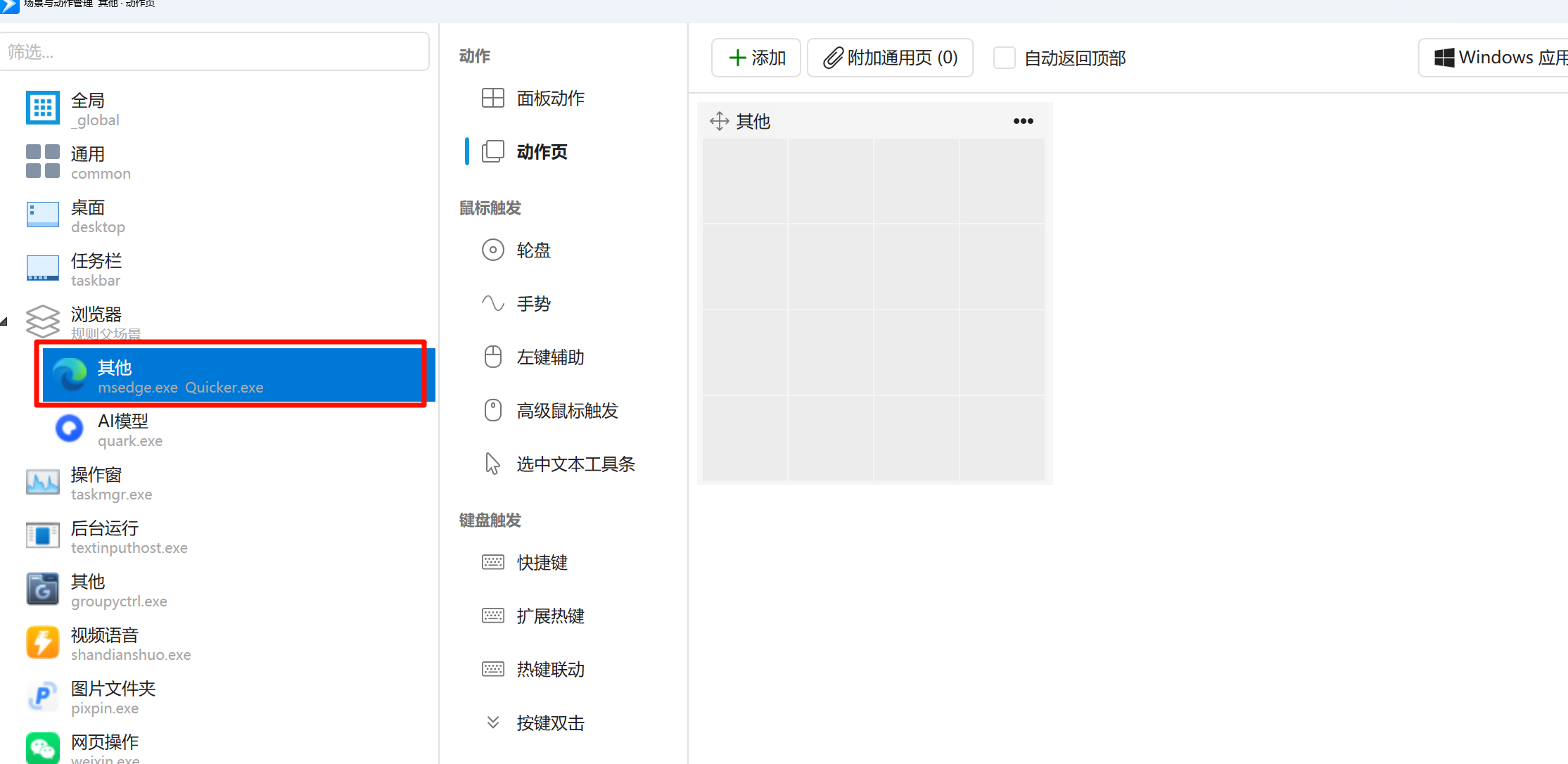

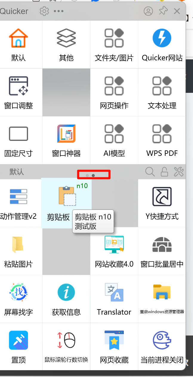

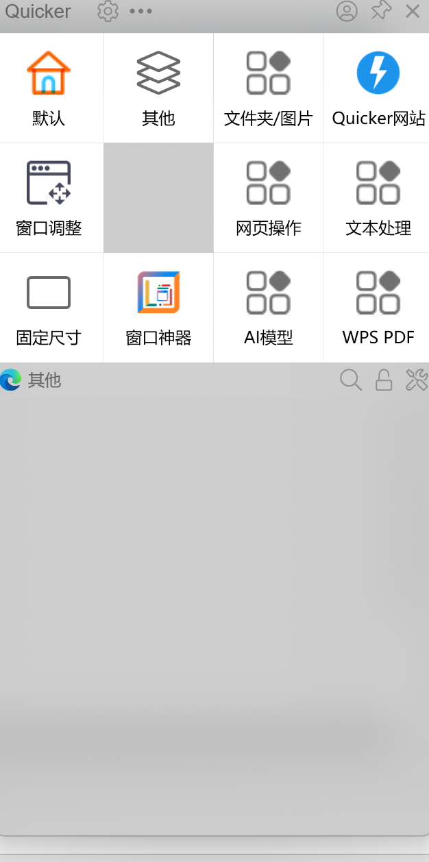

还有想请教一个问题:我用中键弹出这个界面后,默认总是有多的一页。但这页不是默认里面的,我删也删不掉,禁也禁不掉。有时候滚轮一滚就进入了一个空白界面,我还要返回进去,很麻烦。

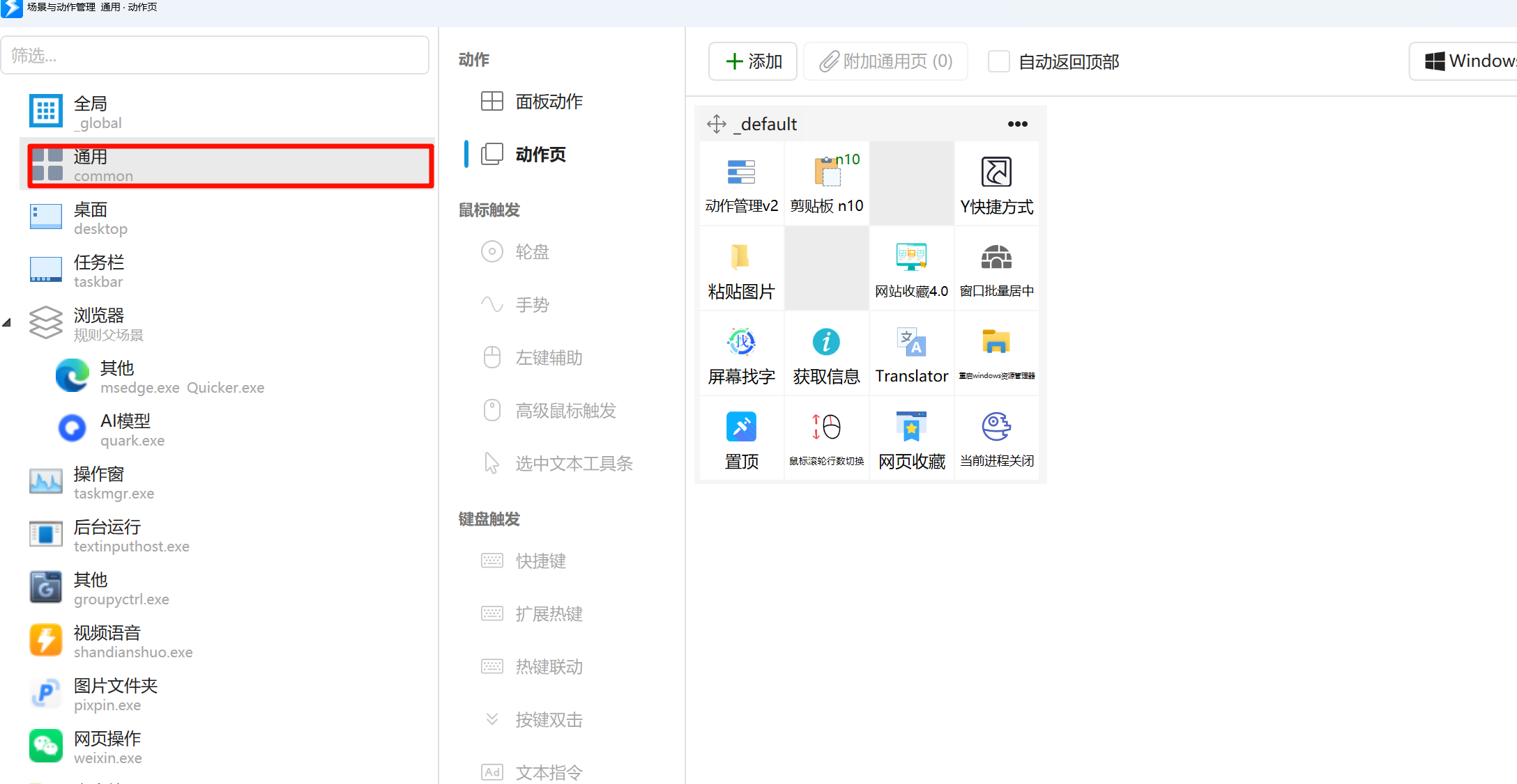

它是一个浏览器里面的,我把它都清空掉了,但是它还会在“通用”里面,跟它出现在同一个界面。这个怎么把它去掉?
你可以看我点击“通用”。“通用”有两页,但实际上我只设了一页。

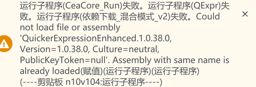

qianfanmos 回复 qianfanmos 2026-08-10 22:54 :
而且我发现更新完,有一个剪切板还打不开了。
剪贴板 n10 - by Cea - 动作信息 - Quicker
CL 回复 qianfanmos 2026-08-11 07:53 :
动作兼容问题需要具体动作具体分析,目前已经尽量做兼容的。
动作页要删除才不会出现,清空了仍会出现,因为也有可能随时往里面加。
剪贴板动作试试更新一下,我这里测试正常。
