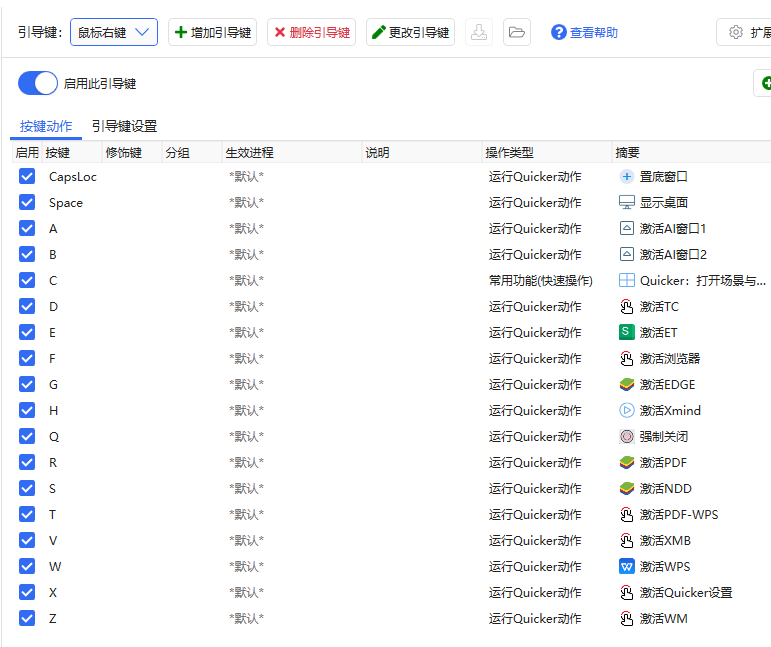

鼠标右键有作为扩展热键的引导建么? 里面是如何设置的,发个截图看一下。
用户1626159636... 回复 CL 2026-08-18 13:54 :
所有设置都是执行动作,大多是激活切换窗口的动作

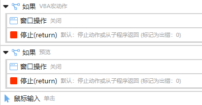

然后看看 右键短按绑定动作:右键关闭,这个动作具体是什么样的截图看下
输入法弄出来,是啥样,也麻烦截图看看。
CL 最后更新于 2026-08-18 14:59
用户1626159636... 回复 CL 2026-08-18 15:15 :

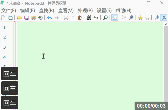

打字和左键辅助,扩展热键都出现很多问题。应该排除其他驱动或软件的影响了,前两个版本好像还没有这个问题。下边是右键短按动作的部分截图,末尾有一个模拟鼠标右键的步骤(逻辑是在某些特定的窗口执行动作,否则就鼠标右键)。动图是左键+F,本应执行回车,有时会把 f  键打出来,从别的窗口切换到目标窗口的过程中必复现。如果是中文的情况下,输入法的文字窗口就会出现,因为输入字母了嘛,就是这个意思。
