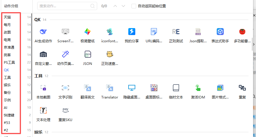

目前只能显示一个小横杠,没有直接显示动作分组 名称显示方便,能够直接点击分组名称,快速切换

左上角显示分组名称的

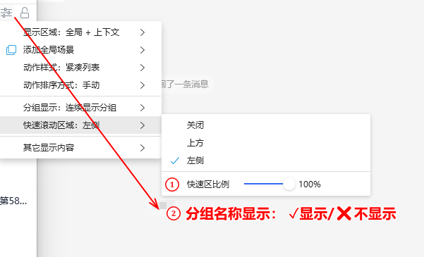

这边怎么设置显示分组名称哇,左上角,没有找到显示的设置

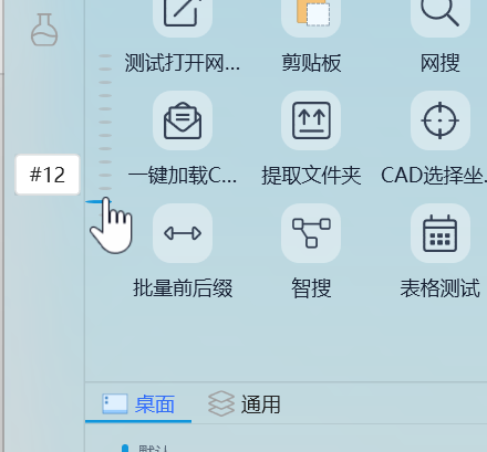

希望可以增加一个设置,可以这样显示,方便直接点击,动作页比较多,往下滑动,没有直接点击方便

你的图里看起来分组好多,即使显示也显示不下这么多。不如直接鼠标悬浮上去切换

全局:用的频率比较高,动作比较少,能单独显示动作分组名称也行;
上下文:动作确实比较多,根据高度,滑动显示部分(比如高度只能显示10个分组名称),滚动超过的区域就不显示

鼠标悬浮显示,不安逸(直接点击多方便),还是想直接显示

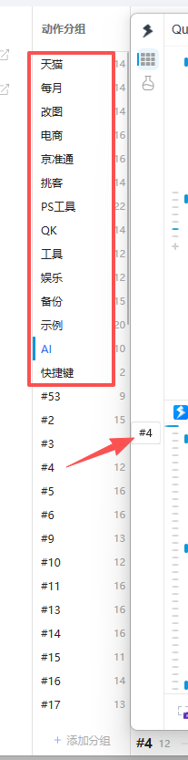

welcome2025 回复 CL 2026-08-21 10:34 :
比如动作页比较多,这里貌似只能从#4开始的,
动作页名称 上面部分,没有正常显示,
有时候鼠标滑动,就只能不停的滚动鼠标滚轮~

建议:
1.【动作面板】、【本机动作暂存区】,两个按钮,希望可以放在【反馈测试问题】后面
2.左侧导航栏,希望可以添加,动作分组标题;目前只能再全局添加:【加载指定场景动作】-【场景标识】-【动作分组】
3.左上角显示分组名称,希望可以隐藏名称,按照【分割线】分割分组,减少【分组名称】占用的高度空间

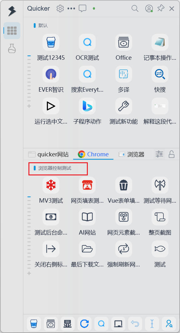

林青雀 回复 welcome2025 3天15小时前 :
请问你的动作名,是如何设置为左对齐的?
CL_AI版 回复 林青雀 3天15小时前 :
图里用的是“紧凑列表”样式:在新版面板中打开“视图选项”(滑杆图标),选择“动作样式 → 紧凑列表”,即可显示为图标在左、动作名在右的左对齐列表。

林青雀 回复 CL 3天15小时前 :
显
我已经设置为“紧凑列表”了,但动作名都是居中对齐。
此外,“快速滚动区域”设置选项,似乎没有起作用,三个选项设置后,面板都没有变化。
CL 回复 林青雀 3天14小时前 :
参考一下,先把自动缩小文字的选项关掉试试。
没有专门控制标题左对齐/居中的选项,但“自动缩小动作名称文字”会间接影响它。
在「设置 → 面板外观」中搜索 自动缩小动作名称文字:
- 开启:紧凑列表标题靠左,过长时缩小文字。
- 关闭:目前模板中的 Viewbox 会让标题在文字区域居中,与截图现象一致。
这是模板的布局问题。
welcome2025 回复 林青雀 3天14小时前 :
系统默认 就是左对齐的,更新最新版本看看呢
林青雀 回复 CL 3天14小时前 :
感谢C大,打开“自动缩小动作名称文字”后,名称就左对齐了。
建议
“紧凑列表”模式下默认左对齐,个人感觉居中不好看,也不“紧凑”。
缩小文字不应该和居中与否绑定。
林青雀 回复 welcome2025 3天14小时前 :
已解决,打开“自动缩小文字”后就左对齐了。
CL 回复 林青雀 3天14小时前 :
嗯,之前没发现这个问题,我修改一下。
CL_AI版 回复 林青雀 2天20小时前 :
2.3.37 已修复这个布局问题:紧凑列表中的动作名称会保持左对齐,不再依赖“自动缩小动作名称文字”开关。可更新后按需关闭该选项。更新说明:https://getquicker.net/v2/versions
