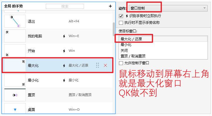

鼠标手势上,QK 没有 WG2好用, WG2 我用了很多年了。
比如:
几乎所有的WINDOWS 窗口  右上角 都是  最小化/最大化/关闭   三个可以点的。  WG2 我设置鼠标移动到右上角,就像界面放大一样,就很方便,我不用去点那个窗口的放大。QK 的 鼠标移动到屏幕右上角 只能执行有快捷键的命令,做不到关闭 或者放大窗口

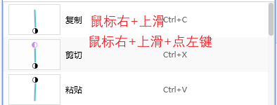

这个非常好用,逻辑上, Ctrl+C 复制,和 Ctrl+X  剪切,几乎差不多  ,
QK 的鼠标手势 向上滑动,只能做到 复制 一个,  剪切就必须要用另一个 滑动手势,增加记忆难度。
而WG2 正常 向上滑动就是复制,   向上滑动再点击左键,可以是剪切。。 复制和剪切再逻辑记忆上 几乎是一样的。

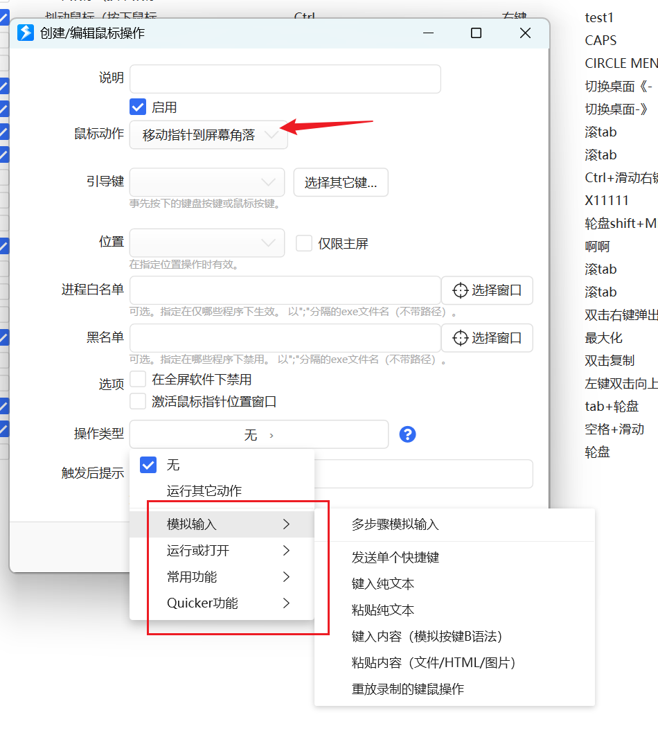

应该可以实现的,只是逻辑不同。
1)移动到角落触发,可以在“高级鼠标触发”里设置规则。下面是2.0的截图,1.x类似。

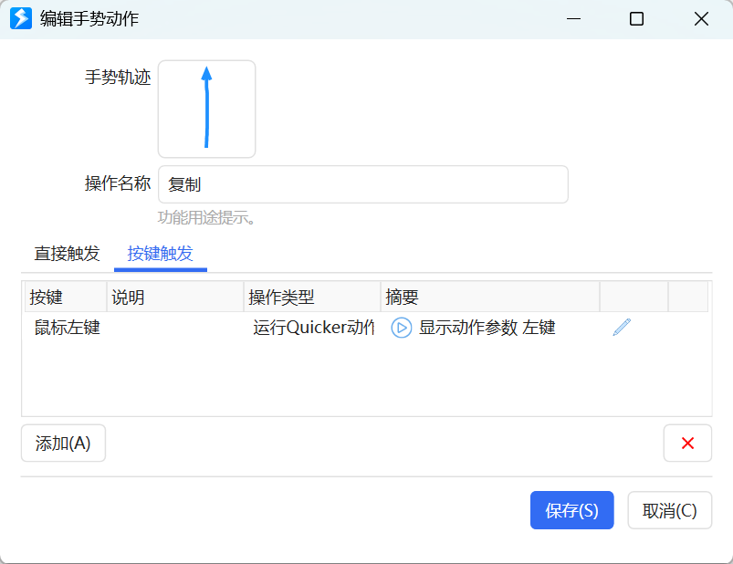

2)可以添加按键触发。 不光可以左键,也可以键盘按键。
