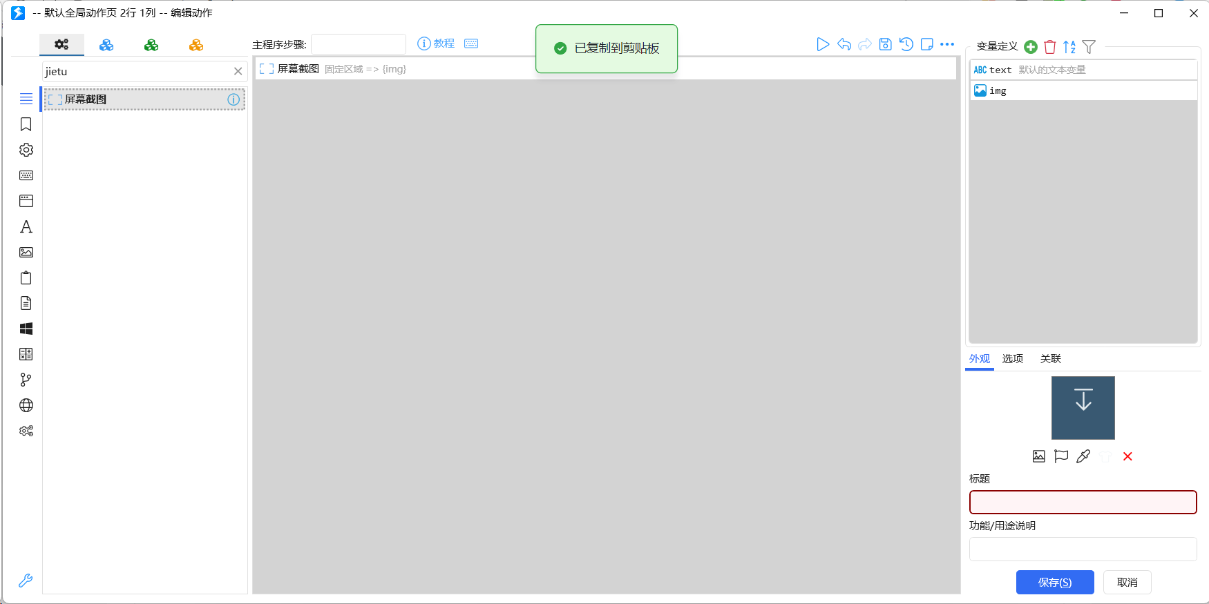

工作需要把几百张图片按固定区域截图保存到本地,现在只会按固定区域截图且创建变量,但是不知道该怎么自动命名保存到本地,命名规则无所谓,按原来截图名称或者时间日期等都可以。求大佬指教

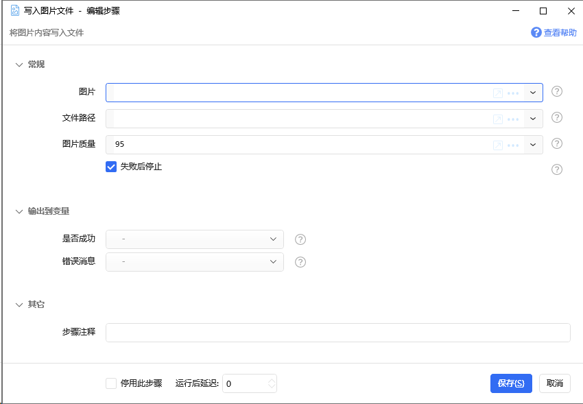

写入图片文件模块

RyanPan 回复 乐昂岚 2026-09-16 15:21 :
路径应该怎么写?同个路径应该会被覆盖吧?

乐昂岚 回复 RyanPan 2026-09-16 15:24 :
可以像获取当前时间之类的东西,然后拼成唯一路径

RyanPan 回复 乐昂岚 20天7小时前 :
 老板 ,换了个电脑。。。然后现在又用不了了, 可以帮忙看看怎么解决吗?我是从wps表格直接复制的,然后现在提示路径错了
乐昂岚 回复 RyanPan 20天7小时前 :
路径里有换行,把变量拿去做个去除空行处理

乐昂岚 回复 RyanPan 20天3小时前 :
有个文本处理模块
沉没的白鲸 20天5小时前
参考  路径_替换违法字符(子程序) - 子程序信息 - Quicker
