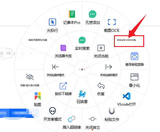

V2最新版-轮盘标题无法通过\n进行换行
BUG反馈 · 9959 次浏览
lanyu_er 创建于 2026-09-18 13:26
如图;\r\n都尝试过,都无法实现标题换行

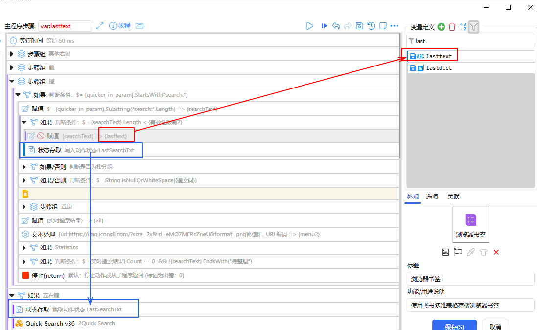

另外顺便再反馈个小问题,也是V2出现的问题:变量保存为状态后,时灵时不灵,有时读取到的并不是真正使用的值;改用“状态存取”模块后,功能恢复正常(不过目前我也不确定是不是“变量保存为状态” 的功能存在问题,只是通过“消息提示”模块,在相应位置确实是提示的正确的值)

使用状态的动作,不要同时运行超过1个实例。 你说的现象可能同时运行了2个或更多实例造成的。
轮盘这里的标题可能不支持\n换行,等看一下,这里重新设计控件了。
lanyu_er 回复 CL 2026-09-18 13:36 :
这样的话,相当于V2实时搜索的动作,都不能直接把变量保存为状态了吗
CL 回复 lanyu_er 2026-09-18 13:37 :
v1一样的,变量在每个实例里是独立的。开始的时候初始化,不会因为其它实例里的变量值变化自动变化。

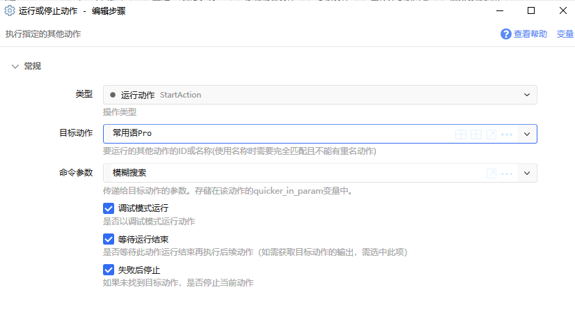

另外V2近几个版本,常用语Pro 这个动作的实时搜索功能经常卡死。我在之前的V2版本升级软件后,也没修改过动作.卡死的位置我还在查,调试运行看不出个所以然来。有没有办法查看到最开始安装的V2的版本号?那个版本没这个现象
CL 回复 lanyu_er 2026-09-18 13:54 :
是quicker整个卡死么? 卡死的话,在卡死的时候 ,抓取dump,压缩发给我看看。 https://getquicker.net/KC/Kb/Article/1126

lanyu_er 回复 CL 2026-09-19 09:47 :
找到规律了,这两天下载了豆包工作。在使用豆包工作的情况下,即使总内存和cpu占用不到一半,当常用语过多时,使用这个动作的实时搜索功能会导致quicker软件卡死。
只有同时满足这三个条件:”豆包工作“开启且在前台(只要不在这个软件的界面使用,就不会卡死)、常用语数量多(其实也就几百条)、使用该动作的实时搜索功能,quicker软件才会卡死,其他情况不会。
抛弃“豆包工作”这个软件,就不影响了。
CL 回复 lanyu_er 2026-09-19 13:44 :
我记得群里有人遇到过这个问题,球佬还单独改了个豆包解决,但是详细记不太清了,总之是这个豆瓣的问题😁
CL 2026-09-22 09:18
换行问题,最新的版本应该已经支持。
lanyu_er 回复 CL 2026-09-23 15:43 :
感谢老大,实测已生效
