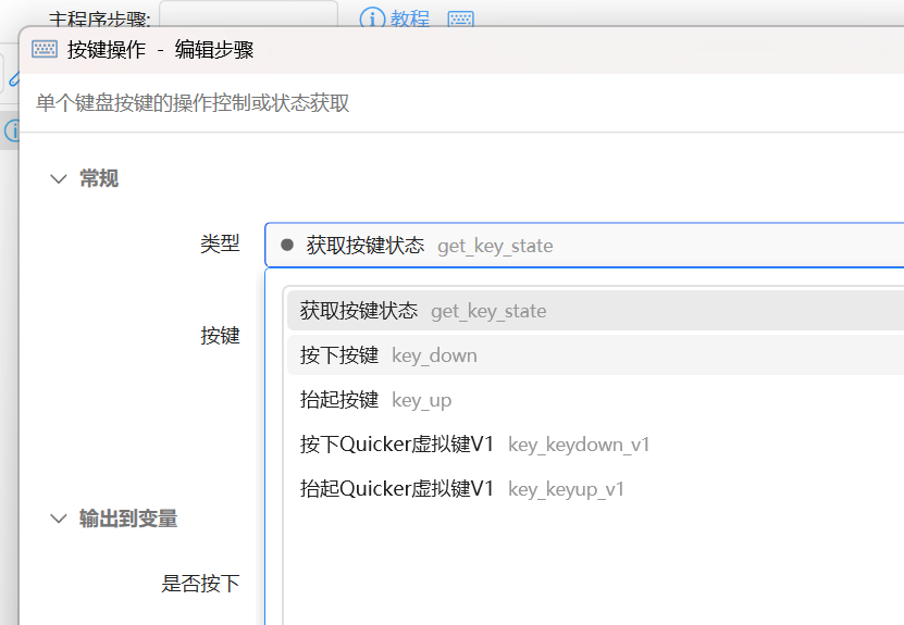

在组合动作里,用这个分别按下和抬起每个按键,中间再加等待时间。

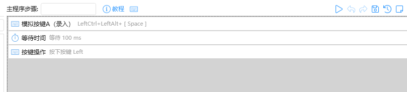

ruxin 回复 CL 2026-09-20 10:44 :
这样?
CL 回复 ruxin 2026-09-20 21:21 :
按下 LeftCtrl - 按下LeftAlt - 按下Space - 等1000ms - 抬起Space - 抬起Alt - 抬起Ctrl。
每一个,对应一个步骤。

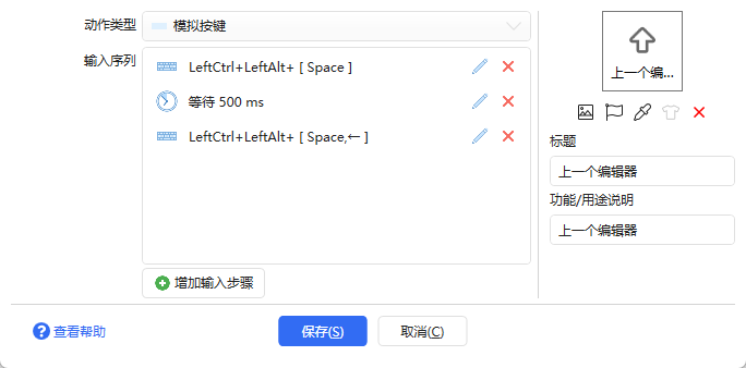

ruxin 回复 CL 2026-09-20 21:32 :
用的这个也可以实现
