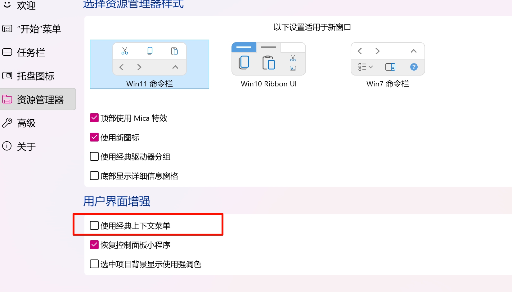

会飞的小猪113 2026-09-28 21:33
测试了下,应该是StartAllBack勾选了使用经典上下文菜单导致的,取消勾选后就正常了,另外默认输入法中如果勾选使用以前版本的微软拼音输入法也会导致此类问题。
