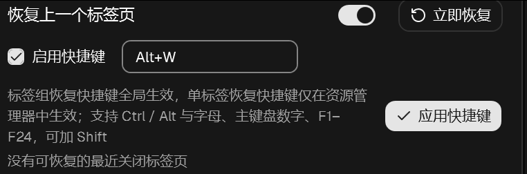

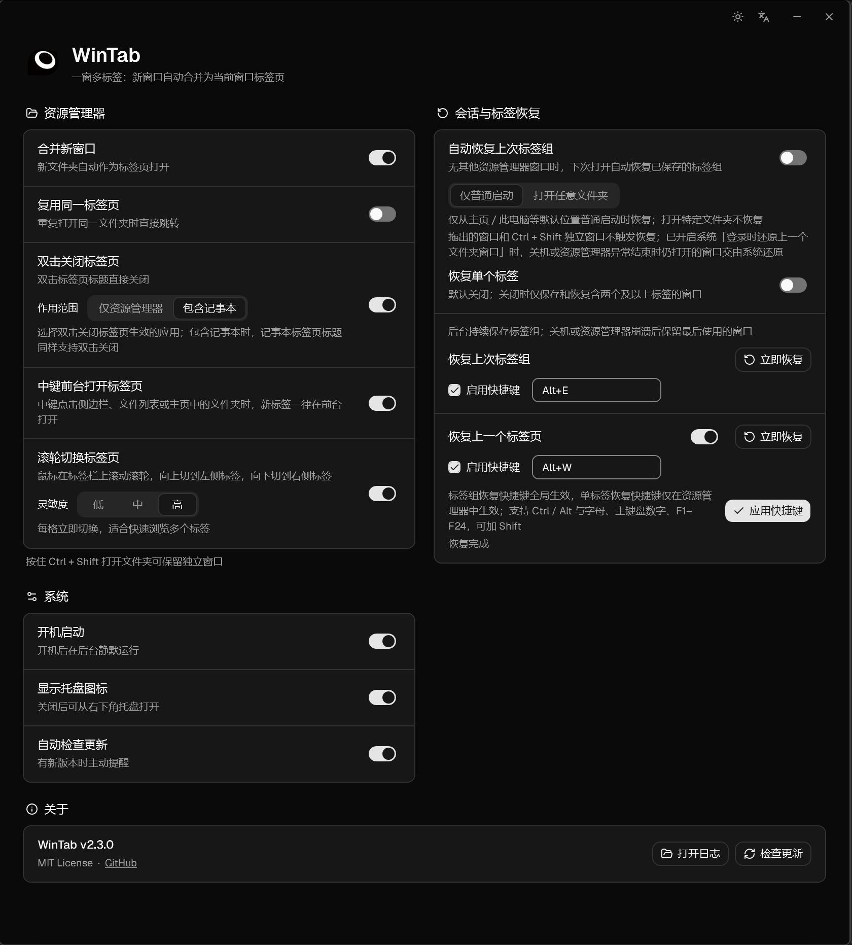

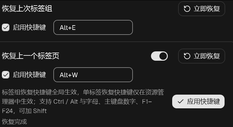

WinTab可以设置功能快捷键,但Quicker想用快捷键调用,却没有反应。直接按快捷键是可以触发的。不知道怎么解决此类问题。

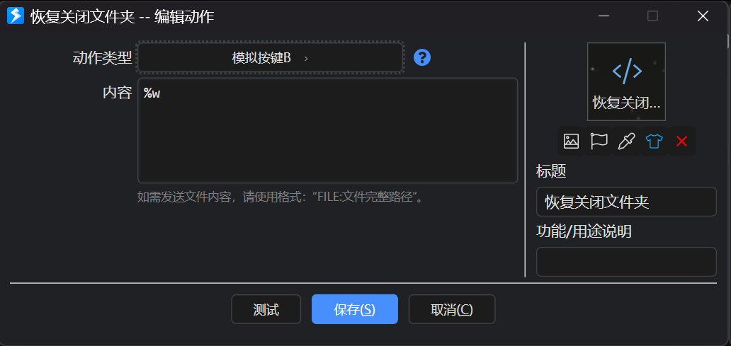

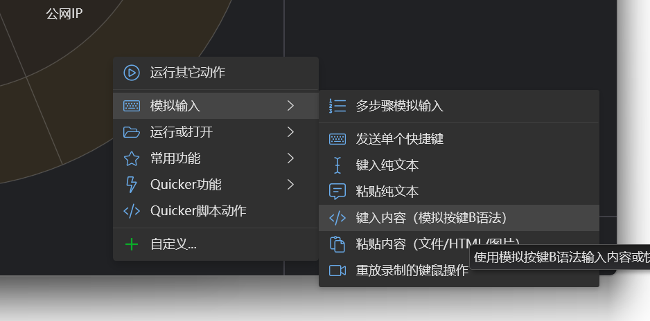

试试改成用模拟按键B这个,  %e 表示alt+e

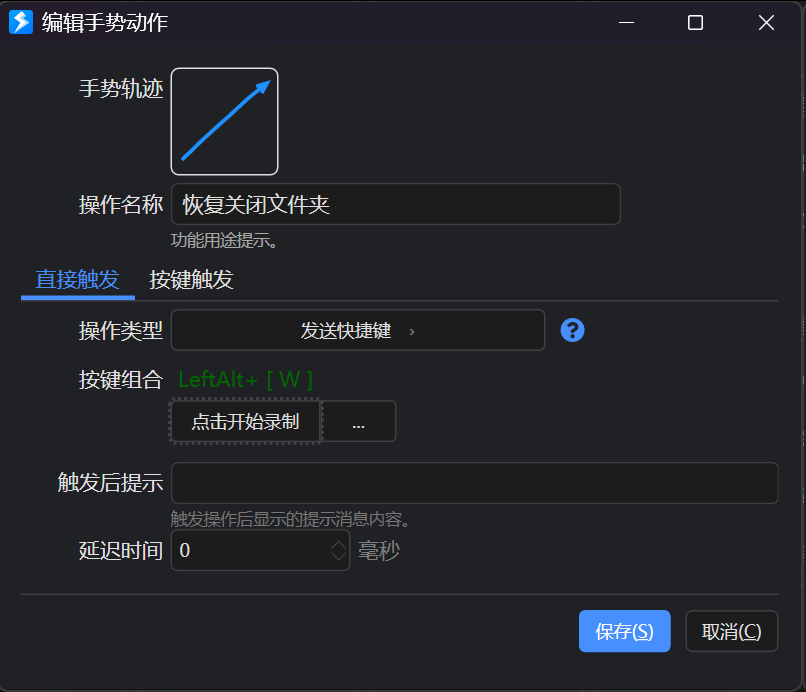

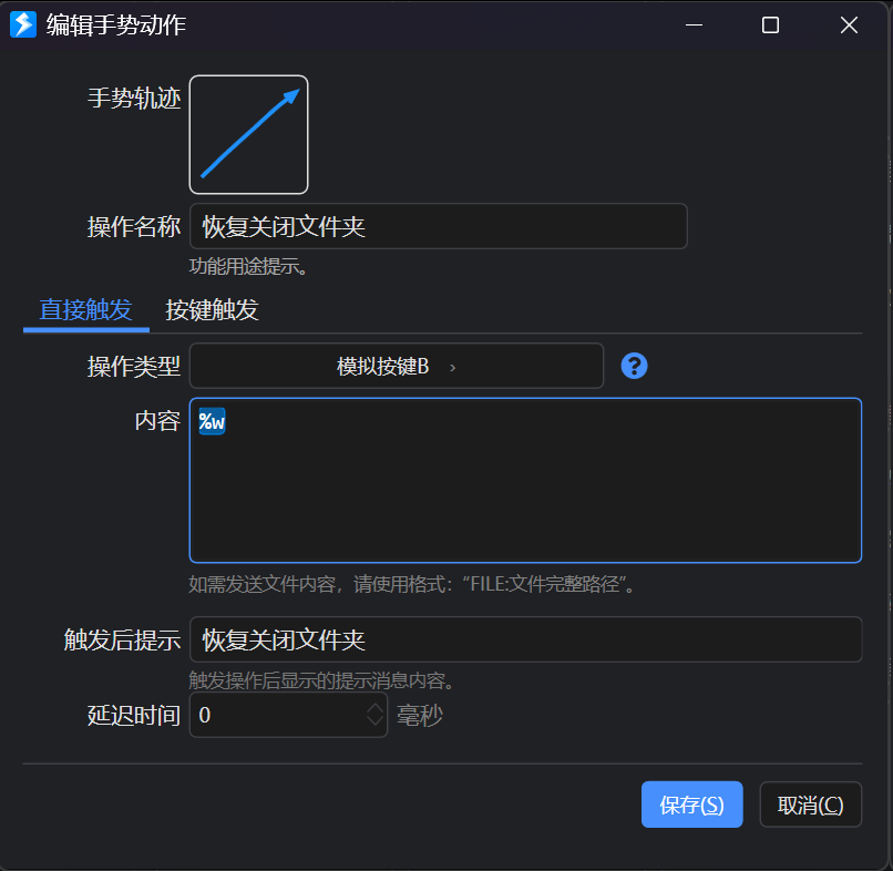

有触发提示,但是没有效果,另外我想触发的是这个

按键组合或者这个模拟按键都不行。
