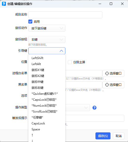

MX Master4 X1,X2侧键最前面键位还有大拇指键位,目前是如何触发?叫什么名字呢?

高级鼠标里面没有找到相应的键位呢。
AndyLinyeye 回复 CL 2026-10-12 19:47 :
大佬好像没有我指的那两个按键,分别是手势按钮(Gesture Button),还有触觉感应面板(Haptic Sense Panel)
CL 回复 AndyLinyeye 2026-10-12 20:05 :
那个是硬件层面的,不是windows标准键值,quicker里识别不到。 只能识别左中右和两个X。
AndyLinyeye 回复 CL 2026-10-12 20:06 :
好吧,谢谢CL大佬,我查了半天,好像只能通过Option+的驱动进行操控,谢谢了😭
我是MX3s,要运行什么动作直接在罗技驱动里给按键添加runaction:动作标识就好拉,罗技驱动还能根据前台应用使用不同的按键映射,我感觉是比写死在Quicker里方便
AndyLinyeye 回复 我的梦想捐钱修路建学校 2026-10-12 19:39 :
罗技option+软件太冗杂了,加了好多不需要的功能,还占用大量内存,不太想下载🤦‍♂️
我的梦想捐钱修路建学校 回复 AndyLinyeye 2026-10-12 21:01 :
有option+开源替代版 好像叫OpenLogi
有一说一 option+ 手势功能挺不错的 安住一个键 上下左右拖动鼠标 都可以运行不同的功能 相当于盲操版的Quicker轮盘
AndyLinyeye 回复 我的梦想捐钱修路建学校 2026-10-12 21:07 :
这样嘛还有开源的?我去探探。
手势功能是不错,所以才想能够在Quicker统一管理,不然的话分两个软件管理起来很冗余就是。
