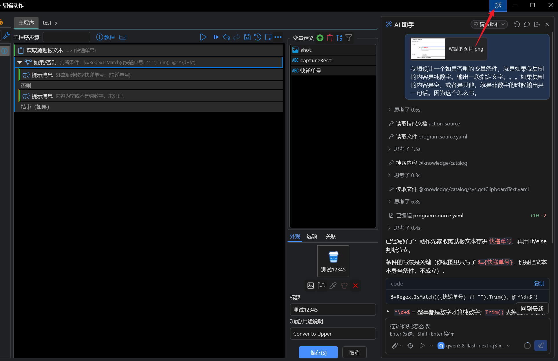

用2.x版本,让AI帮忙写。
$=Regex.IsMatch(({快递单号} ?? "").Trim(), @"^\d+$")

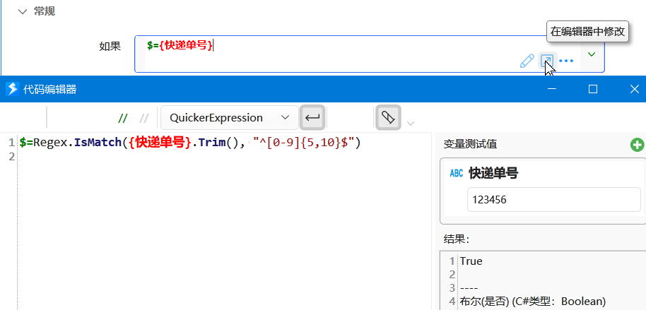

$=Regex.IsMatch({快递单号}.Trim(), "^[0-9]{5,10}$")
//如果有字母可以在9后面加A-Z ;如果固定N位数,可以改5,10为具体数量

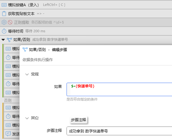

myxt1005 2026-10-17 21:59
好像还是不行呢,不知道什么原因
enough! 回复 myxt1005 2026-10-18 01:24 :
v1版本可以用 $=Regex.IsMatch({快递单号}.Trim(), @"^\d+$") 放到如果步骤中
