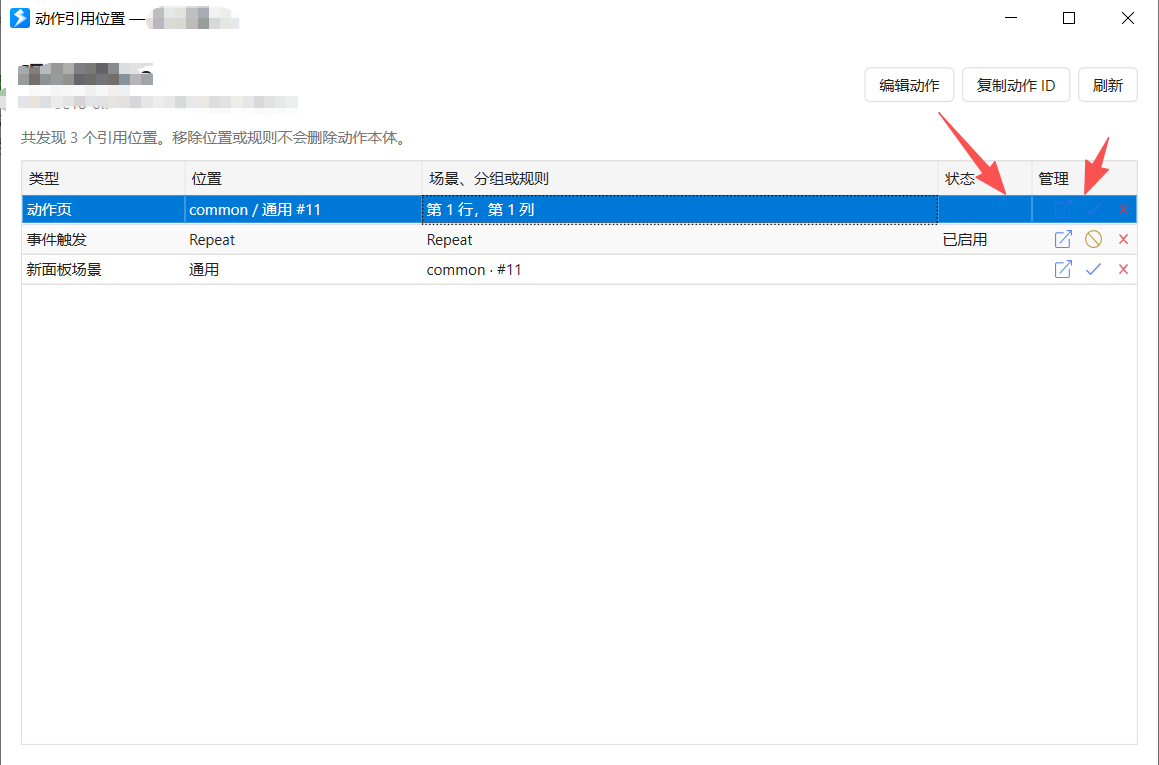

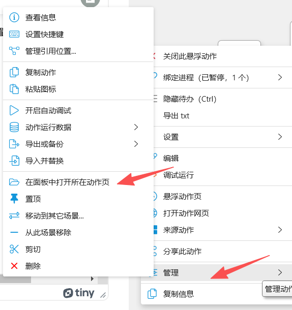

用ai生成的动作,保存到动作页,找不到,另外搜索时右键,怎么没有1.x版本的那种,定位到页的功能了,只有一个管理引用位置,点管理后,也找不到这个动作

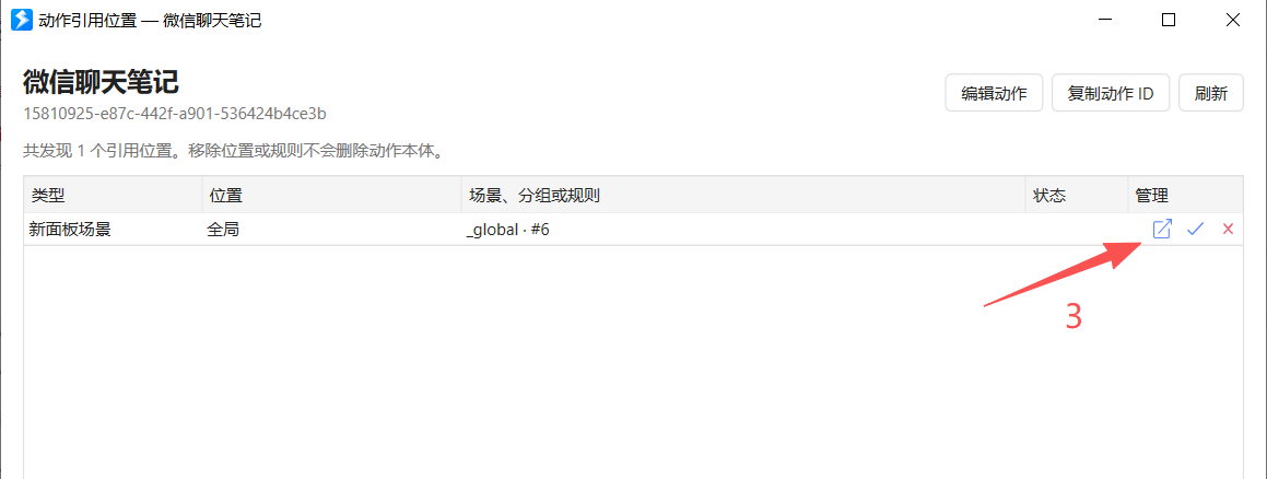

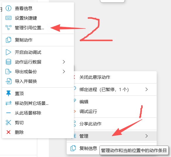

以下是正常找到位置的

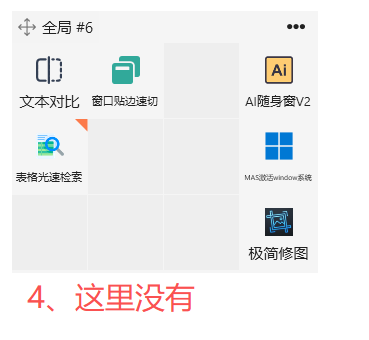

另外有个情况,选择的时候,图标看不清了

2.x新面板没有动作页,只有分组了,而且一个动作可以出现在很多地方。 不要让AI往动作页里放。
建议让AI写的动作保存在暂存区集中管理。写完之后再放到场景分组里。
