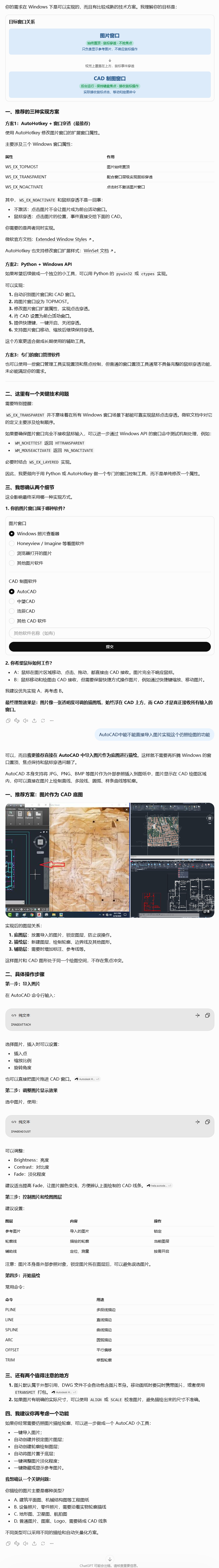

老当益壮 回复 a糖果 23天1小时前 :
不用做啊,如果只是想参考图片里面内容描绘轮廓啥的。https://getquicker.net/Sharedaction?code=a5571ddb-92c9-44bf-a24e-08deba8a86a2
  我这个动作就能实现。就是将图片打开后的窗口设置置顶并是穿透模式就可以了。随意移动图片,都可以操作图片底部的其他内容。
