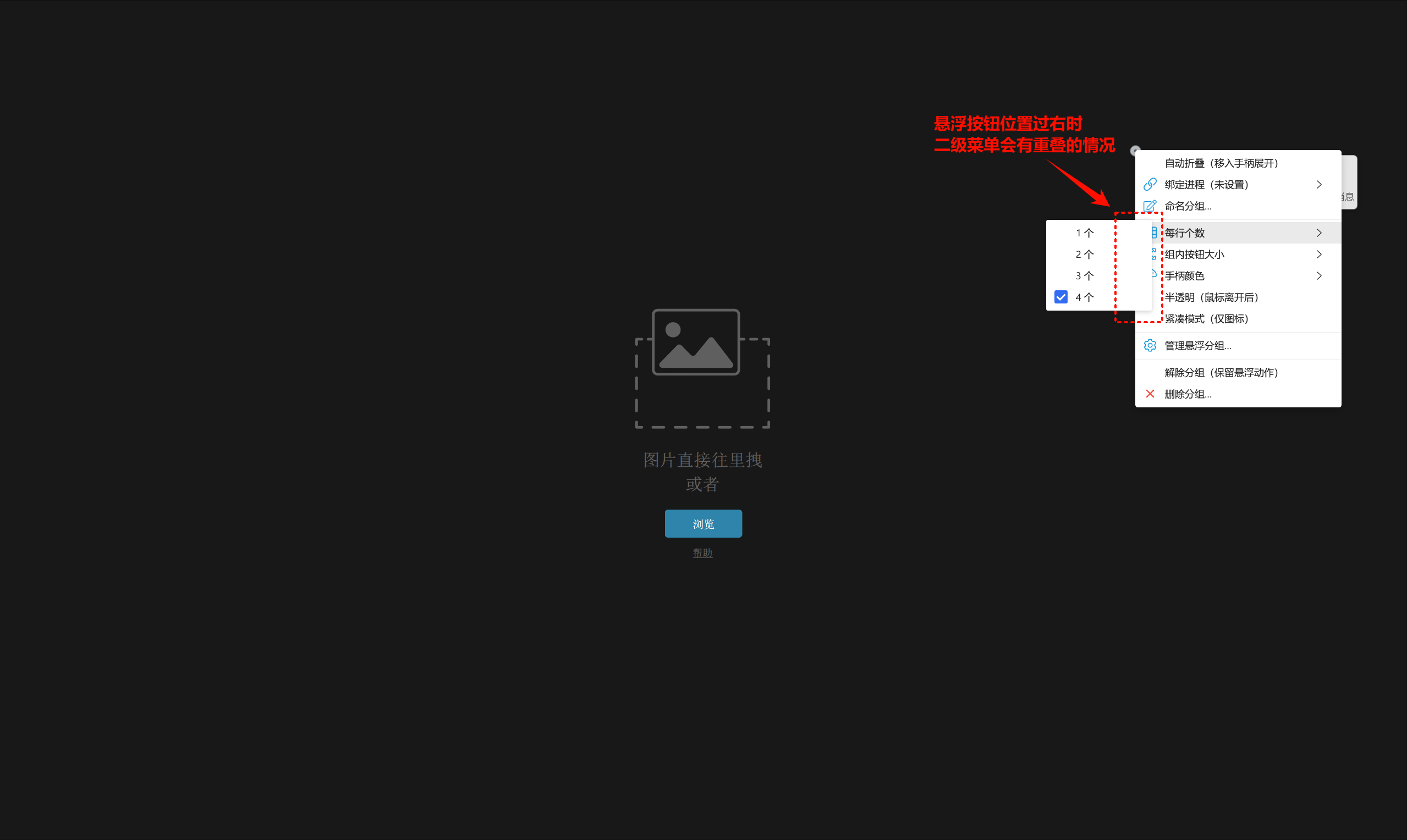

在 Quicker 的「悬浮动作按钮」分组功能中,右键打开悬浮分组手柄菜单,将鼠标悬停在「每行个数」选项上时,会弹出二级子菜单(1个、2个、3个、4个)。
目前,当悬浮动作按钮靠近屏幕右侧时,二级子菜单会自动向左展开,但存在二级子菜单与父级菜单发生部分重叠情况(如图)。
此外,菜单重叠还会导致鼠标点击穿透:比如,当两个菜单发生重叠时,使用鼠标左键点击父级菜单中的「每行个数」,可能直接误触二级子菜单中的「一个」选项,导致意外修改每行按钮数量。

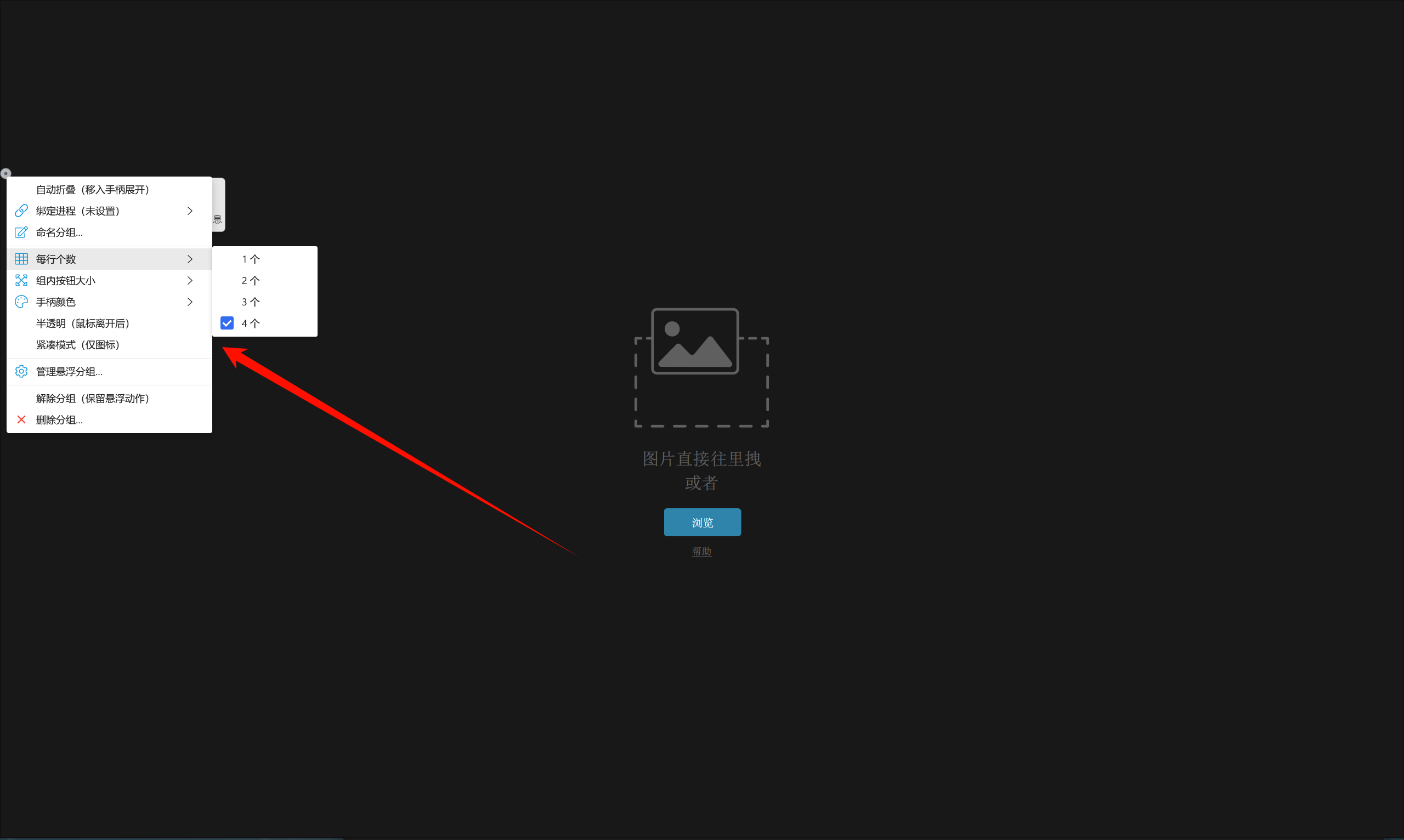

建议直接优化二级子菜单的定位逻辑,可以参考悬浮动作按钮靠左时展开的位置,确保子菜单始终在父级菜单之外展开,两个菜单相邻但不重叠(如图)。
我认为只需要解决父子菜单重叠的问题,就能同时避免布局异常和由此引起的鼠标点击穿透,不需要额外增加复杂的交互处理逻辑。
CL 21天13小时前
感谢反馈, 鼠标穿透未能复现。
位置覆盖已修改,下个版本更新一下。
CL 回复 CL 19天7小时前 :
【CL的AI助手】
补充一下版本信息:子菜单向左展开时与父菜单重叠的位置问题,已在 2.3.27 中修正,目前的 2.3.28 也包含这项修复。
可以更新到 2.3.28 后,将悬浮分组放到屏幕右侧再试一下。如果仍有菜单重叠或误选,请补充更新后的截图、屏幕缩放比例,以及是否使用多显示器,方便继续核对。
