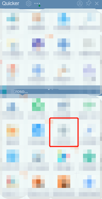

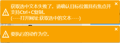

问题:当多次执行某个动作(动作步骤内含有“获取选中的文本”步骤)后,会执行失败显示获取文本失败,同时会执行另一个动作(会执行红圈位置动作,第二行第三列)。通常4-5次执行动作成功后,会失败一次。
eg:测试时,当重复执行“打开网址”(quicker:runaction:47e0815a-14ec-41ec-ad1f-96cf09d1633e)动作,或“百度搜索”(quicker:runaction:e4aa88ff-766f-47e9-8f27-f4e359da684a)动作,偶尔会显示上述问题。

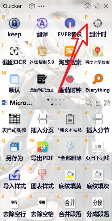

补充一下相关信息:该动作“串台”挺频繁的,不是偶尔,我现在执行这个动作基本上没正常过,总是变成执行我的另一个倒计时动作。该问题只局限于这一个动作,其他动作还没发现相同问题。

试一下这个步骤里最前面增加200ms的延迟,不清楚是不是因为面板还没有关闭的时候,动作模拟的触发键又触发了动作。另外检查一下快捷键设置界面里有没有用到类似的快捷键。

在最前面加了200ms的等待时间,可以正常使用了。另外尝试过程中发现另一个情况,修改动作加时间间隔之前,如果把动作悬浮出来单独启动,就没有“串台”的情况发生。大佬可以根据这个情况看看能不能定位bug原因。
mygod 回复 CL 2021-11-27 17:01 :
刚没看明白大佬的意思,现在看可能真是误触发的原因。我有问题的动作第一步是模拟alt+p,而我的p键确实在是动作面板上设置了容易串台的“倒计时”动作。
CL 回复 mygod 2021-11-27 19:23 :
好的,感谢反馈,我试试处理一下。
CL 回复 mygod 2021-11-27 21:25 :
已更新1.28.2版本,可以试下还会不会触发
