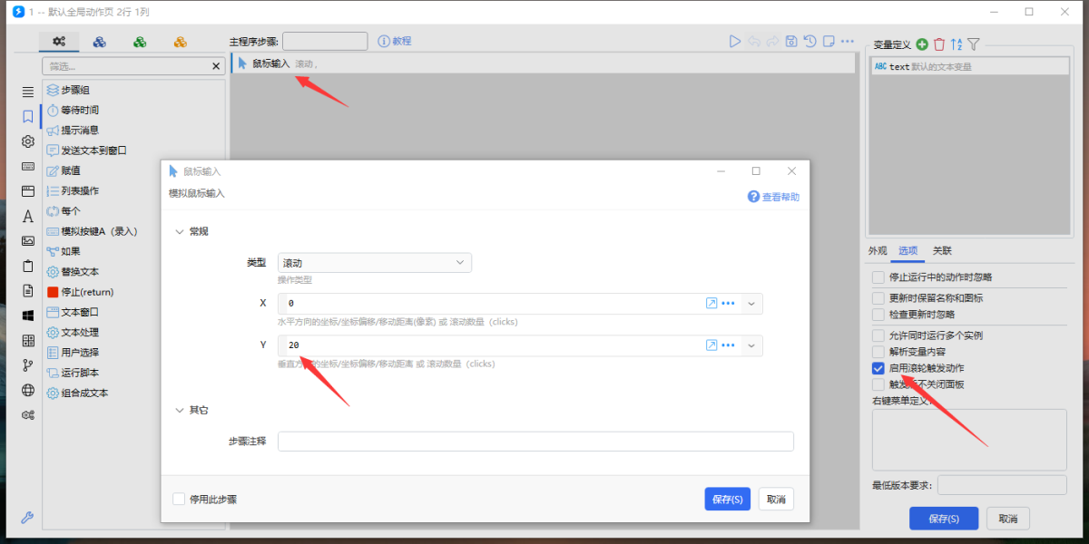

鼠标输入—滚动—Y填了20,只一个步骤的动作,用了一次后,再用没效果

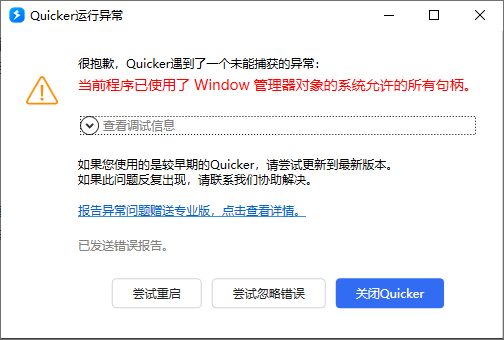

我开启了滚动触发动作。如果使用左键单击触发,用了一次后,之后就没有任何反应;使用滚轮触发,也没有效果,用几次后,就会弹出这个窗口

请把动作设置和触发设置的界面分别截个图看一下。
出现这个界面可能是发生某种循环了,比如滚动又触发了使用滚动触发的操作,操作里的滚动又触发了滚动。。。
白起1996 2021-12-13 15:53 :
