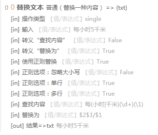

查找:(小时|千米)(\d+)(\1)
替换:$2$3/$1
我试了一下不行,是我写的不对还是压根不支持?

应该是支持的,发一下调试运行的截图看看
iamadsl 2021-12-19 16:46 :
结果不变,如果把(\1)换成第一个括号的内容,就可以正常替换了

Cesar 回复 iamadsl 2021-12-20 10:47 :
你这应该是正则写的有问题而不是因为支不支持$1
