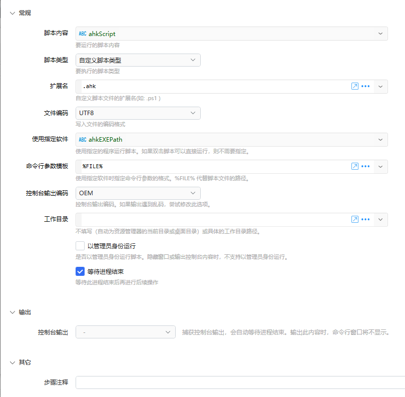

目前是什么样的动作? 截图看看
岩仓玲音Lain 回复 CL 2021-12-28 09:31 :
调用了绿色单文件版的ahk……这是修改前的,尝试插值$$"{路径}"失败了……依旧会弹框script然后显示空格处被截断

岩仓玲音Lain 回复 CL 2021-12-31 11:31 :
大概是这样子
CL 2021-12-31 14:34
我测试了一下,程序路径里带空格没有影响。而且弹出脚本不存在的消息,说明已经启动了ahk程序,只是它没有找到脚本文件的路径。
看起来是%FILE%要用引号括起来。改成 "%FILE%" 试一下看看。
岩仓玲音Lain 2022-01-04 12:08 :
试了一下,不太行,还是同样的提示,好奇怪哦……
