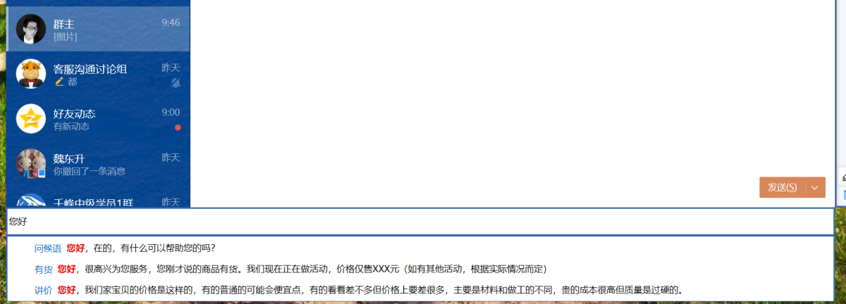

咿呀杀杀 2022-03-19 01:33
专职客服的话,还是专业软件比较好用。
以前找过这类软件,这款比较良心,不妨试试
易歪歪 - 免费好用的聊天助手 (eyy250.com)
运营:秋风 2022-03-19 10:10 :
我下载了这个软件。测试过。 相比普通的搜狗输入,会多出三个按键,分别是tab激活到输入框,然后是方向键↓,然后是回车键,才能把内容发送到聊天窗口,这个比较适合新手,如果对于追求效率的客服来说,这个可能会慢一些,适合不常用的语句 需要预览的。如果  经常用到的或者是容易记住的,还是用搜狗快捷短语更加快速。
运营:秋风 最后更新于 2022-03-19 10:11
咿呀杀杀 回复 运营:秋风 2022-03-19 11:10 :
对常用短语来说,输入法自定义短语或者文本指令无疑是效率最高的。
我看你说到短语比较多,给所有短语都设置缩写应该不太现实吧。对于那些非高频短语,这类软件就比较方便管理和触发。
除了打字检索,还可以通过纯鼠标点击快速找到(因为可以为短语分组、打tag、设置底色之类的)。
还有一个优势就是短语可以图文表情混排。
我也没有深入体验过,纯纸上谈兵,供参考。
运营:秋风 2022-03-19 14:06 :
嗯,文本有底色其实挺好的,一般情况下发送底色文字其实到了顾客那边都是普通文本(手机阅读),所以底色几乎没有太多作用,只对发送者看的比较舒服。
易歪歪 鼠标翻阅查找也是挺好,总体来说是比较折中的方法。
图文混排,也挺棒的,但是实际顾客都是分段接收到的 会话气泡。因为我是运营,对客服的需求还不是了解很多。
我自己创建了一个 文本指令 自定义发送图片的动作,再来配合这个功能,就可以实现单独发图和文字,如果一次多发,也可以编辑在一起。
