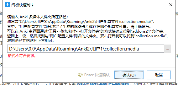

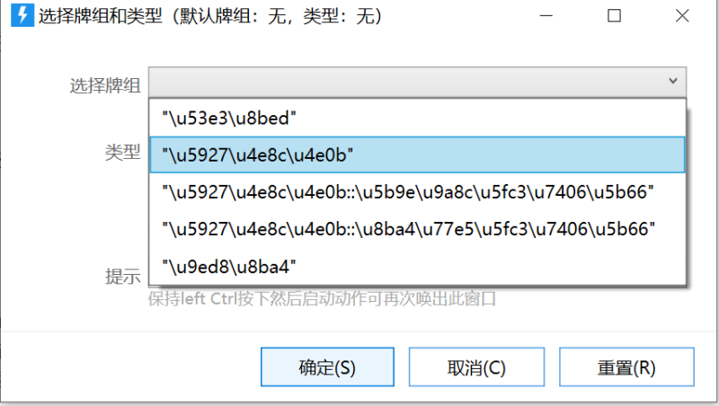

不知道为什么会报错惹,这是报错的界面和我选中的文字
我也是小黑 回复 kaiyee123 2020-04-01 14:18 :
看起来内容格式没问题,方便截图给我看下你的牌组列表么,名称为什么这么奇怪
我也是小黑 回复 kaiyee123 2020-04-01 14:22 :
我试了一下,牌组名称不支持中文,我看看怎么解决。
我也是小黑 回复 kaiyee123 2020-04-01 14:37 :
已解决,我更新了动作,等审核通过以后你试试最新版。

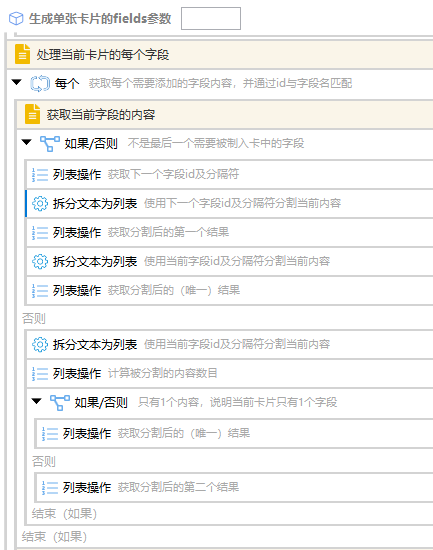

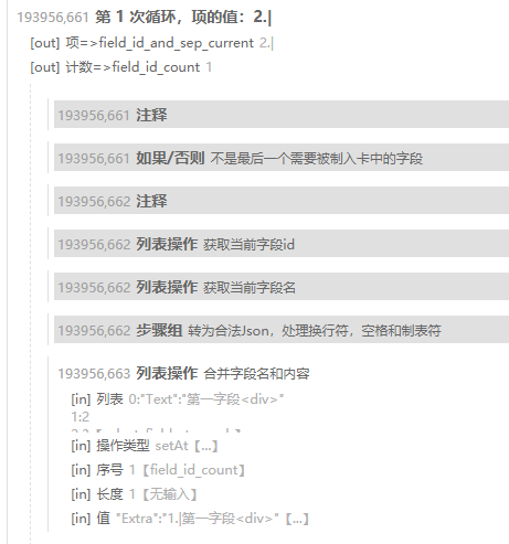

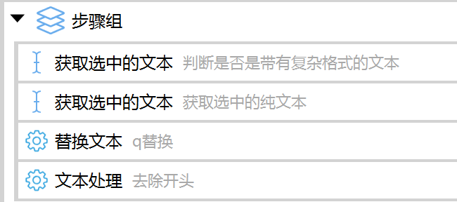

Ther 2020-04-07 23:06
这是我准备制卡的字段
这是制卡的结果
我找了一下原因
就是在这个步骤错了,具体在动作里,就是下边这步
emmm,我只能找出来原因,但是不会修改,要靠大佬你了,辛苦啦
我也是小黑 回复 Ther 2020-04-07 23:29 :
信息很详细,谢谢。我明天处理一下,处理好了给你留言。因为还在做其他的一些调整,会和这些修改一并发布更新。
我也是小黑 回复 Ther 2020-04-08 22:26 :
问题已经解决,你可以下载新版试试

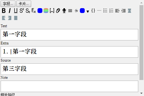

Ther 回复 我也是小黑 2020-04-09 13:18 :

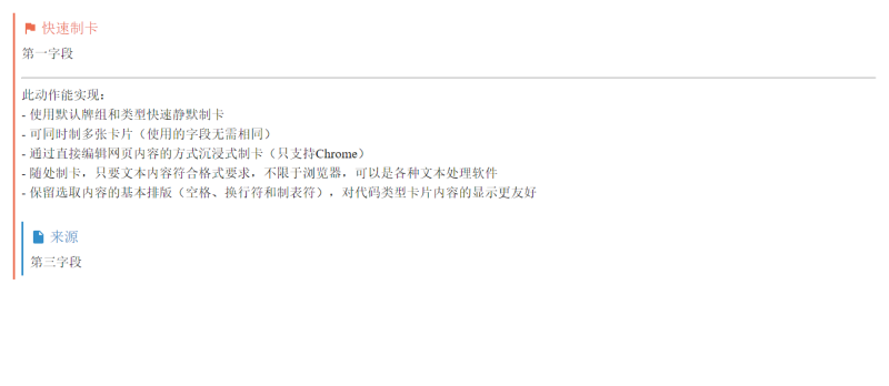

辛苦啦,三个字段的制卡已经可以了,不过我在用下边这个模板制卡的时候,发现制卡后显示有一点小问题
链接:https://pan.baidu.com/s/1ysQIRcOesm1ffQJSwA3-gw
提取码:ye0m

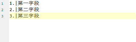

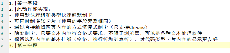

这是我制卡的文本
1.|第一字段
2.|此动作能实现:
- 使用默认牌组和类型快速静默制卡
- 可同时制多张卡片(使用的字段无需相同)
- 通过直接编辑网页内容的方式沉浸式制卡(只支持Chrome)
- 随处制卡,只要文本内容符合格式要求,不限于浏览器,可以是各种文本处理软件
- 保留选取内容的基本排版(空格、换行符和制表符),对代码类型卡片内容的显示更友好
3.|第三字段
正常制卡显示是这样的
但是快速制卡时是这样
这时候进入编辑模式鼠标点一下第二个字段,再退出来又正常显示了,我没搞明白原因
我也是小黑 回复 Ther 2020-04-09 14:05 :
好,我晚上看看
我也是小黑 回复 Ther 2020-04-09 21:34 :
我不太懂HTML,初步判断原因应该是Anki自动补全<div>的功能,我也是利用了这个来替换换行符的。没有点击之前,Anki没有自动补全,所以出现了你截图的情况。点击以后,Anki触发自动补全。目前看来并不影响制卡功能的使用,所以暂时不考虑做更改哈
我也是小黑 回复 Ther 2020-04-17 11:14 :
我更改了处理格式的方式,你可以下载最新版试试看还会不会出现类似的问题。

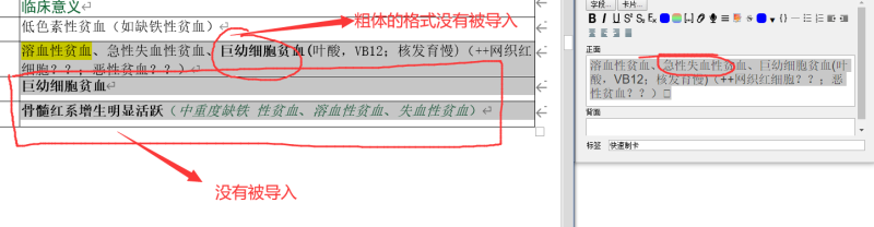

大大你好,我是一个小白,用了您的动作,通过word,篇章制卡实在不要太爽
但是有点小问题,通过word制的卡的文本格式(如:粗体,斜体)并没有导进anki(如下图)
不知道如何操作
想请教一下您,感激不尽
你好,目前这个动作只支持纯文本制卡,会保留基本的格式,比如空格,制表符(Tab),换行,其他的复杂格式暂时还不支持。
嗯嗯,谢谢您
不过也够用了,word直接选择文本然后制卡,太舒服了
喜欢就好,enjoy!

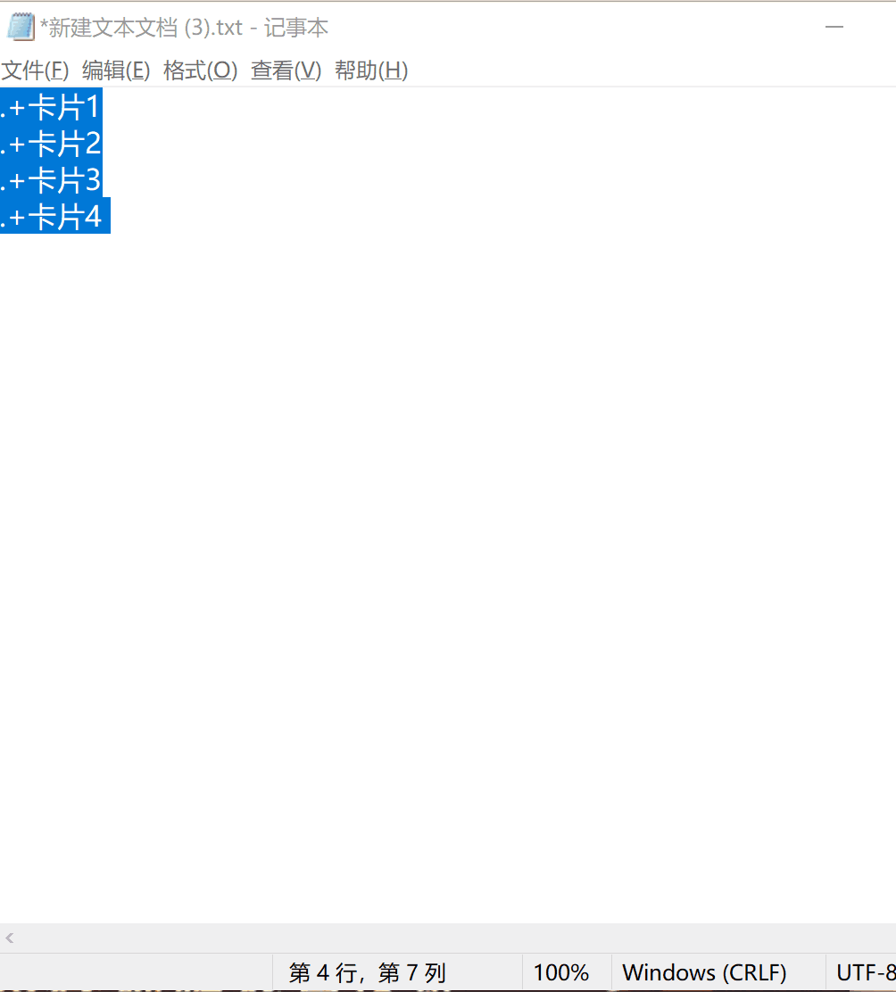

小白鼠87 2020-05-05 20:14
#12
感谢大大回复,又发现一个小问题。

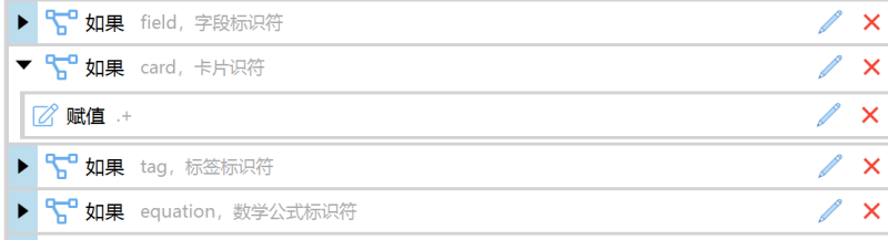

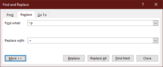

制卡的时候会多出一张空白卡
我也是小黑 回复 小白鼠87 2020-05-05 20:34 :
卡片标识符是用来分隔不同的卡片内容的,你的例子里第一张卡片的内容是“卡片1”,它前面没有其他卡片,所以前面的.+是多余的。也就是说应该是
卡片1
.+卡片2
.+卡片3
.+卡片4
更推荐把卡片标识符放在上一张卡片的结尾和下一张卡片的开头之间,比如
卡片1.+
卡片2.+
卡片3.+
卡片4
我也是小黑 回复 小白鼠87 2020-05-05 20:41 :
我仔细想了下,
这两种摆放方式都符合“放在上一张卡片的结尾和下一张卡片的开始之间”,是我没想清楚。总之,你按照你习惯的方式去运用就好,只要记住每一个.+分隔两张卡片就好。

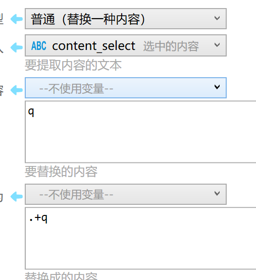

小白鼠87 回复 我也是小黑 2020-05-05 21:31 :

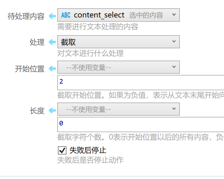

感谢大大的回复,我研究了一下上面几个问题,想出来一个折中的方案,稍微修改了您的动作,分享给您
我的问题笔记开头都标记了一个q
1.用替换文本把q替换为.+
2.用文本处理工具截取,以除去开头几个字符
3.再次感谢您制作的工具,节省了大量的制卡时间,期待您的后续更新和完善
我也是小黑 回复 小白鼠87 2020-05-05 21:56 :

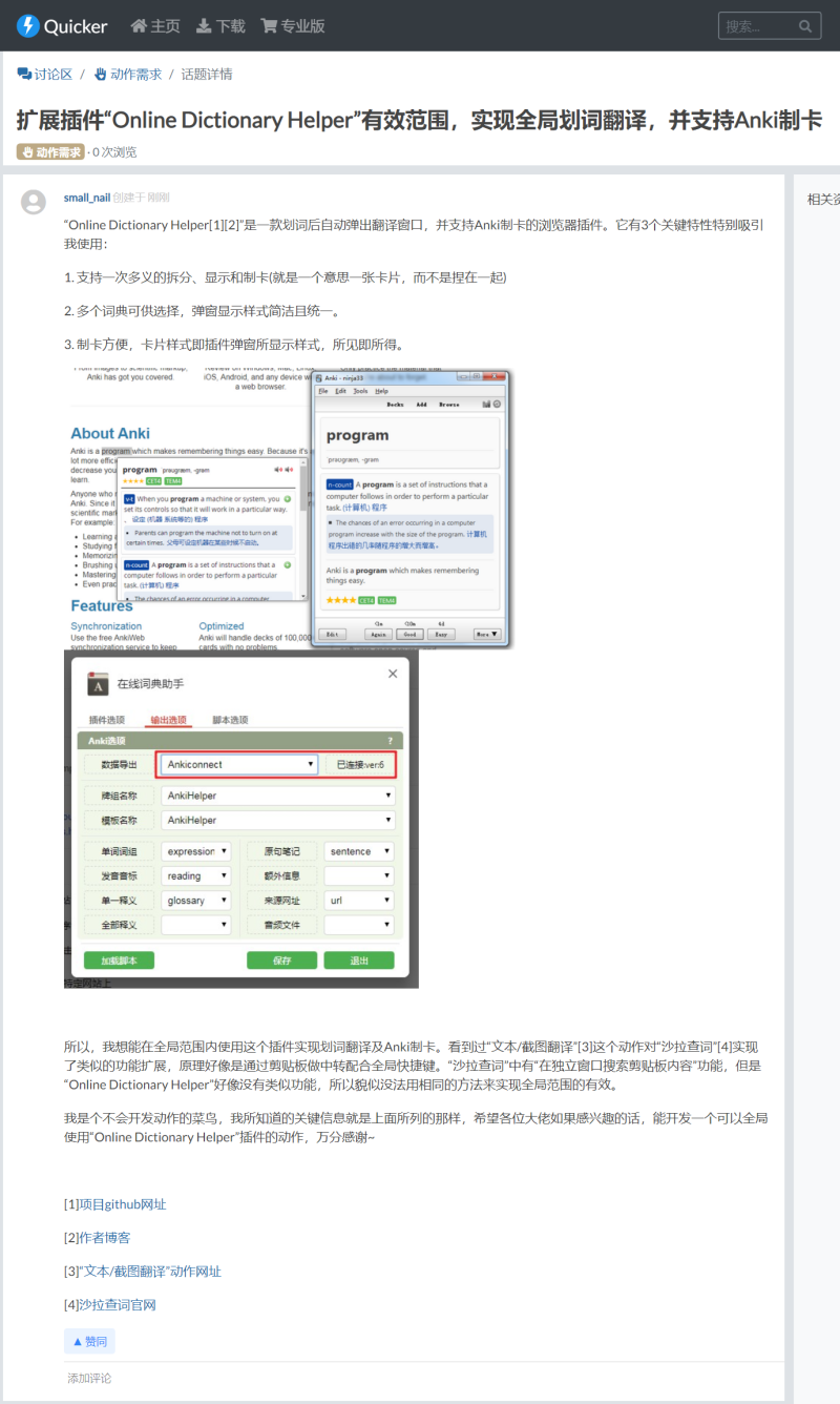

small_snail 2020-05-06 15:13
#13
请问大佬有实现如下这个动作的意愿么?
https://getquicker.net/QA/Question/1953
我也是小黑 回复 small_snail 2020-05-06 15:50 :
感谢你的建议。ODH 是非常优秀的一款插件,作者大神老黄花费了很多心思打造出来的神器,我和你一样非常喜欢。算上它的前身“Anki划词助手”我已经使用超过三年,满足了我制作英语单词卡片的所有需求。
如果能全局取词确实要方便很多,我会考虑,不过做出这种效果完全超过了我现有的能力范围。ODH 是基于 JS 的,我完全不懂,短期内无法利用 Quicker 深度改写。在 ODH 不提供类似“在独立窗口搜索剪贴板内容”功能的情况下,可能无法立即做到像“文本/截图翻译”一样的效果。如果你希望能实现想要的功能,可以试试和 ODH 的作者联系,看看他有没有意愿开发一个可以全局取词的功能,或者是提供“在独立窗口搜索剪贴板内容”功能。
在此之前,如果你有类似全局取词的需求,建议把阅读材料都转换成 pdf 然后通过 pdf.js 实现取词。我自己就是这么做的,能满足绝大多数需求。

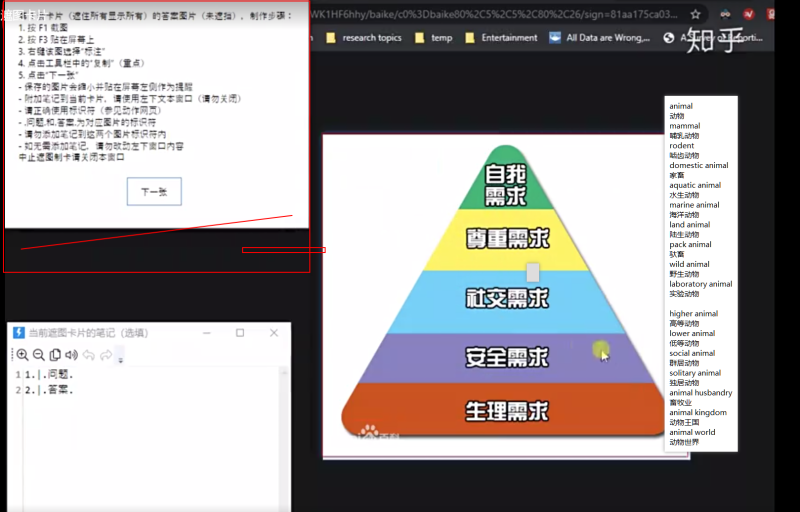

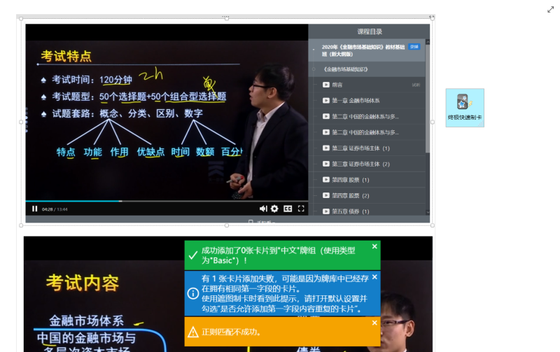

用户1085692602... 2020-05-06 17:11
#14

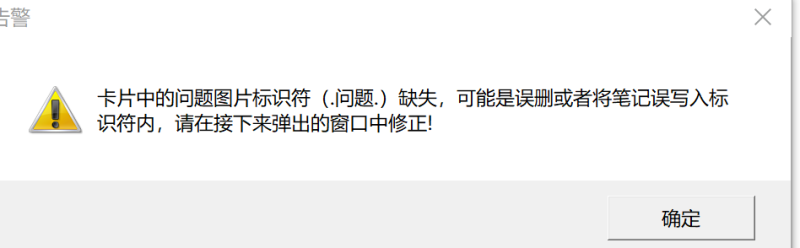

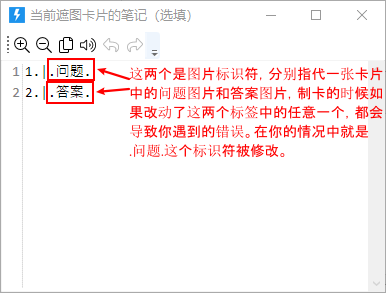

你好。大神,我在使用遮图制卡中,按照你的步骤一直跟着演示,遇到了一个问题,导出卡片显示错误,缺乏错误提示,如图.>
请问这种情况怎么解决呢?
你好,这种情况应该是左下角的文本窗口内".问题."这个图片标识符被修改了,你看看是不是这样的情况。
如果不是,有条件的话,使用 ScreentoGif 把你制卡的过程录下来发给我(录动态图或视频请参考ScreenToGif:一款小而实用的屏幕录制生成gif工具),我试着看看能不能重现。

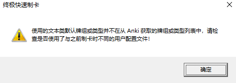

疯狂熊 2020-05-25 14:37
#17
复制文字后点击动作会出现以下消息,这是怎么回事呢
我也是小黑 回复 疯狂熊 2020-05-25 14:52 :
看看是不是问题排除中的第二点

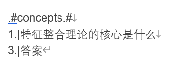

wangziming 2020-06-02 13:28
#18
请问进阶技巧中,选择第二种添加扩展热键的方式,操作类型选择运行Quicker动作,下面的动作ID/名称参数怎么填呢?
我也是小黑 回复 wangziming 2020-06-02 14:43 :

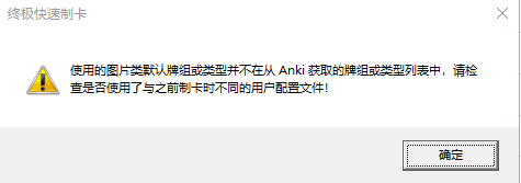

#19
在遮挡图片的时候也出现了问题。左下角的标识符没有动,却弹出框框说不行。把它们复制到修正窗口里面却可以。
我也是小黑 回复 dalilda 2020-06-05 21:50 :
可能是等待的时间太短导致没有成功复制到左下角的笔记内容。这种情况在你那能稳定复现么?

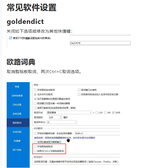

dalilda 回复 我也是小黑 2020-06-06 21:47 :
我昨天试了好多次,一直都不行。今天刚刚试了一下,发现直接就添加成功了。然后我推导发现,打开欧陆词典以后,会出现那种情况。不打开就很好。
我也是小黑 回复 dalilda 2020-06-06 22:01 :
那很有可能就是欧陆词典导致的,具体你可以参考无法获取选中的文本,需要修改欧陆的设定
dalilda 回复 我也是小黑 2020-06-06 22:05 :
我改好了,现在完全没问题了,谢谢~

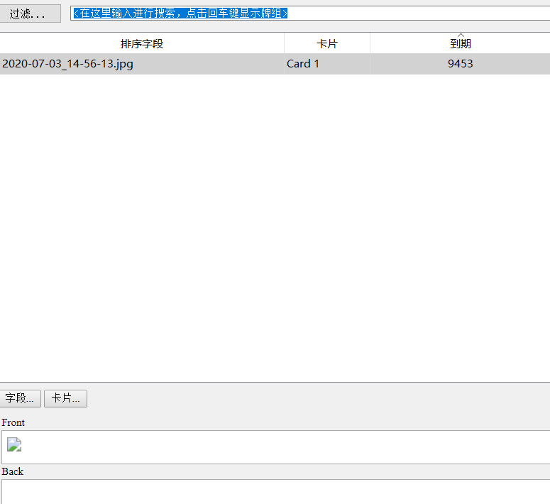

您好,因为终极快速制卡,认识quicker,买了个专业版来悬浮动作。emmm,然后发现我做不到图片制卡,看了一圈也没找到怎样可以解决,所以只好来评论区问了。
我用snipaste制卡然后是下图这个样子
我直接复制图片然后用快速制卡出现的是如下情况:
总结起来,就是说,我没能成功快速做出图片类的anki卡片。然后研究了一圈评论,看了知乎你的操作动作,还是很迷,只好求问了,不知道有没有说清楚我的问题,感谢解答~
我也是小黑 回复 WSunSmile 2020-07-03 15:40 :
您好,我可能需要您提供更多的信息才能确定具体问题在哪里,方便的话请加 Quicker 交流群 850609768 和我私聊。

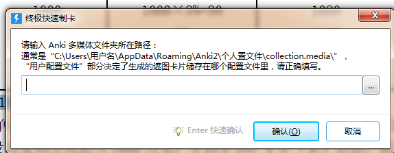

crazyccccc 2020-07-21 09:26
#22
为什么每次点开都有这个,每次设置好路径以后,再次打开还是会有这个?
我也是小黑 回复 crazyccccc 2020-07-21 09:54 :
可能是没设置对

请帮忙解决,设置好文本和图片默认类型后,默认建卡无效(以前是好用的)
我也是小黑 回复 ws39r 2020-07-28 09:56 :
已更正
ws39r 2020-07-28 13:18
#24
文本默认上传功能已经恢复了,非常感谢。
我测了一下图片默认上传功能,似乎还有类似问题,请看一下,不急。
我也是小黑 回复 ws39r 2020-07-28 13:27 :
同样类型的错误,我漏掉了,已更新。试试最新版的动作。
我也是小黑 回复 ws39r 2020-07-28 13:53 :
我更新动作的时候,看走眼了,错更成了另外一个动作。现在补上来了,你试试。

茶凉言尽 2020-08-10 09:57
#27
怎么使用啊?
我也是小黑 回复 茶凉言尽 2020-08-10 11:41 :
你的多媒体文件夹路径改到D盘了?一般都是在C盘
茶凉言尽 回复 我也是小黑 2020-08-10 14:49 :
我系统盘是D盘
我也是小黑 回复 茶凉言尽 2020-08-10 14:57 :
下载最新版的动作试试
茶凉言尽 回复 我也是小黑 2020-08-10 15:02 :
非常感谢,已经可以。我测试一下再发测评。

Neomorph 2020-08-10 22:23
#30

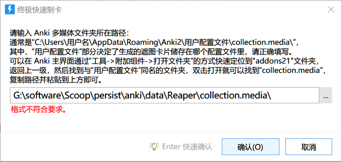

大佬,我是scoop安装的anki,输入anki多媒体路径提示"格式不符合要求",能解吗?
我也是小黑 回复 Neomorph 2020-08-10 22:25 :
动作是最新版的么?如果不是更新一下试试。今天刚好楼上提了相同的问题。
Neomorph 回复 我也是小黑 2020-08-10 23:18 :
最新版是54吧,我的是最新版。
我也是小黑 回复 Neomorph 2020-08-10 23:24 :
好,我明早看看
我也是小黑 回复 Neomorph 2020-08-11 21:47 :
忘记说了,我更新了动作,你试试,看看能不能解决问题
Neomorph 回复 我也是小黑 2020-08-12 10:02 :
可以了,非常感谢
