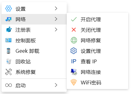

3. 类型丰富,内置「文本」「模板」「命令」「多步骤输入」「网址」「软件」「文件」「动作」「步骤」「注册表」十种类型
「文本」用于发送常用文本,兼容各种类型纯文本,可以添加“发送按键”,实现自动发送
「模板」取自 常用语 ,感谢咿呀杀杀大佬,语法相同,可新建 GPT 组,绑定一些 GPT 网址,利用模板类型制作 AI 提示词。超级菜单的模板标签还支持提示文字,比如 [[name=value1,value2 TextTools=EditInCodeWindow]],这是一个常规的模板语法,[[name=value1,value2 TextTools=EditInCodeWindow HelpText=这是一个测试]] 就可以为每一个 name 提供帮助文字
「命令」可用于运行常用命令,并且提供“是否以管理员运行”,windows 运行命令大全 - Quicker
「多步骤输入」运行多步骤输入,发送快捷键等等
「网址」打开常用网址,添加时自动记录当前打开网址的程序路径以及网址的形式(是否以 APP 模式打开),打开前会先自动激活。菜单初始值中打开网址的浏览器为 Edge,是因为我将程序路径写为 msedge,即用 Edge 打开,你可以更改这个程序路径实现不同浏览器打开不同网址
「软件」打开常用软件
「文件」打开常用文件
「动作」运行动作,可添加动作参数
「步骤」收藏常用的 Quicker 步骤,开发助手,可备注
「注册表」打开常用注册表路径

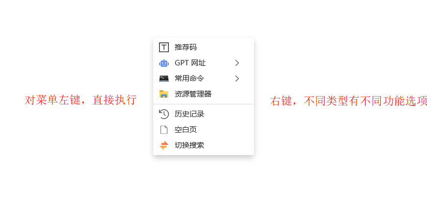

4. 左键执行,右键有更多功能选项
