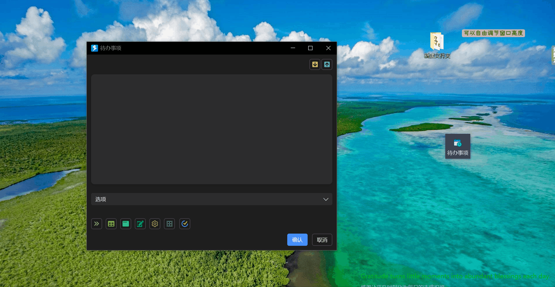

如图所示,前面几次操作没有记住窗口的大小,后面却记住了。时灵时不灵。
编程能力有限,依赖模块提供的记忆窗口大小的功能。希望 C大优化一下。感谢!!!

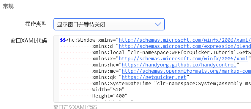

以下是我的关键参数设置,都没有问题:

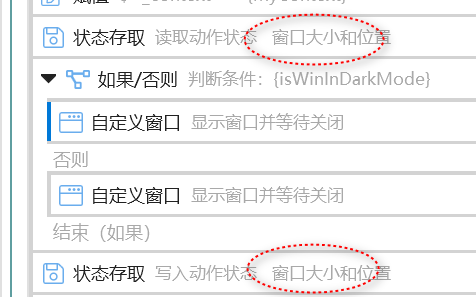

效率591 2025-04-28 19:40
不灵的时候,窗口关闭时输出的不是这次的窗口大小位置,而是上一次的窗口大小
